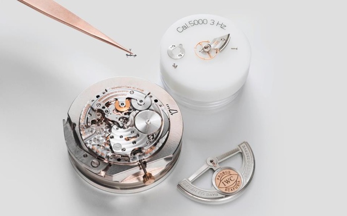

Od ranih 1980ih, pa sve do 2006. godine, IWC Schaffhausen koristio je ETA (uključujući i Valjoux) mehanizme. Tako je kalibar 30110 zapravo modifikovana ETA 2892A2, dok su kalibri 79230/79320/79350 modifikovana ETA/Valjoux 7750.
IWC mehanizmi koji nisu zasnovani na ETA-i, uključuju kalibre kao što su kalibar 5000 i kalibar 8000.

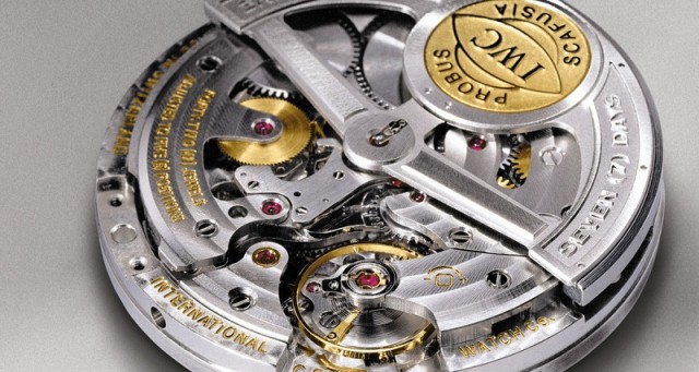

Familija kalibra 50000
2000. godine, nakon pet godina razvoja, IWC je predstavio novi „in-house“ mehanizam – Caliber 50000, koji kombinuje zaprečni sklop poznatog IWC kalibra 89, kao i poznati sistem navijanja preuzet sa kalibra 8541. Ovaj kalibar doveo je do ponovnog uvođenja IWC oznake – „Pellaton pawl“. Radi se o sistemu navijanja, kojeg karakteriše velika efikasnost.
Kalibar 50000 kombinuje najbolje elemente IWC istorije, počevši od džepnih satova, preko ručnih satova sa ručnim navijanjem, sve do automatskih satova.

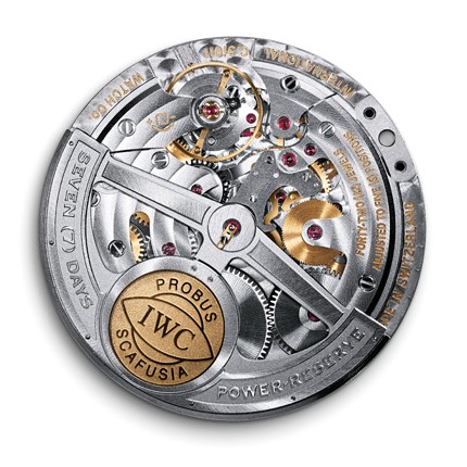

IWC kalibar 50000
Danas se familija kalibra 50000 sastoji od većeg broja različitih mehanizama, sa jednom zajedničkom karakteristikom – izuzetno velikim dimenzijama. Sam mehanizam ima prečnik od 38,2 mm, sa visinom od 7,2 mm. Radi se o jednom od najvećih automatskih mehanizama na svetu.
Suprotno većini modernih mehanizama, koji osciliraju na velikim frekvencijama, kalibar 50000 radi na svega 18,000 otkucaja po satu. Ovo omogućava manje habanje elemenata mehanizma, međutim ni preciznost nije smanjena. Zaprečni sklop koji je preuzet sa istorijski značajnog kalibra 89 sa ručnim navijanjem, poseduje balansu sa ušrafljujućim tegićima i Breguet oprugom.
Ovaj besprekorni mehanizam može da se pohvali sa rezervom snage od čak 204 sata (8,5) dana! Ipak, mehanizam će se zaustaviti nakon 168 sati (7 dana), kako bi se eliminisala opasnost oštećenja glavne opruge. Ovo takođe omogućava veću preciznost sata tokom celokupne rezerve snage, zbog veće sile koju proizvodi glavna opruga.

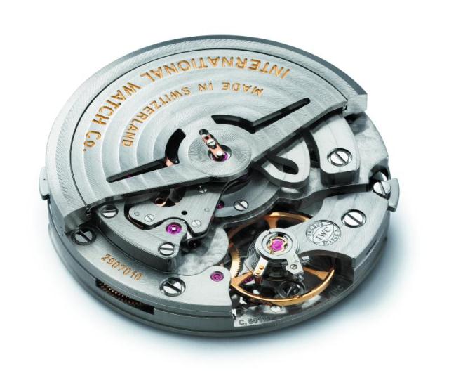

Dok je većina IWC mehanizama ili previše velikog prečnika, ili visine, pa čak i jednog i drugog, kalibar 89000 rešava ovaj problem. Prečnik ovog kalibra iznosi 30 mm, sa visinom od 7,5 mm. Kao i kalibar iz serije 80000 i ovaj oscilira na frekvenciji od 28,800 otkucaja po satu. Kalibar 89360 poseduje značajno unapređen sistem navijanja, i postavlja nove standarde u časovničarskoj industriji. IWC navodi da je bilo potrebno četiri godine za razvoj ovog mehanizma. U njemu se nalazi 40 rubina, a zahvaljujući visoko efikasnom sistemu navijanja, rezerva snage od punih 68 sati se veoma brzo dostigne.
IWC kalibar 89360

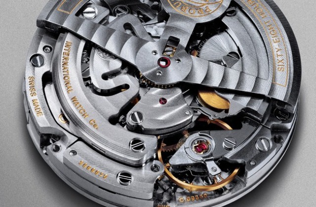

Kalibar 89361 predstavlja začetak nove ere u časovničarskoj industriji, jer prikazuje zabeležene sate i minute putem analognog prikaza, na jednom pod-brojčaniku. Ovo znači da se vreme sa štoperice može očitati veoma jednostavno. Pored toga sistem navijanja umesto dve ima četiri zapinjače, koje služe za prenos energije koju stvara rotor, što povećava efikasnost sistema za 30%.

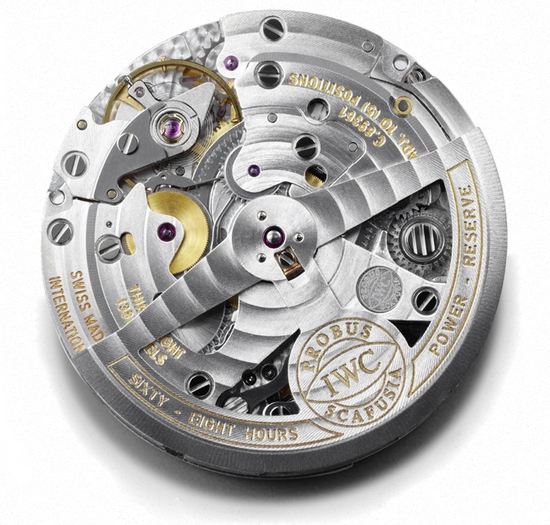

Ove godine, IWC je predstavio najnoviji mehanizam iz familije kalibra 89000. U godini pilotskih satova, IWC je u nekoliko satova iz ove kolekcije (Pilot’s Watch Chronograph TOP GUN Miramar, Pilot’s Watch Chronograph TOP GUN i Spitfire Chronograph Watch) ugradio novi kalibar 89365. Novi mehanicki hronograf ima rezervu snage od 44 do 68 sati, i ima „fly-back“ funkciju. Ova funkcija omogućava resetovanje trenutno merenog vremena i otpočinjanje novog merenja bez zaustavljanja. Unutrašnje kućište od mekog gvožđa štiti ovaj mehanizam od magnetizma.

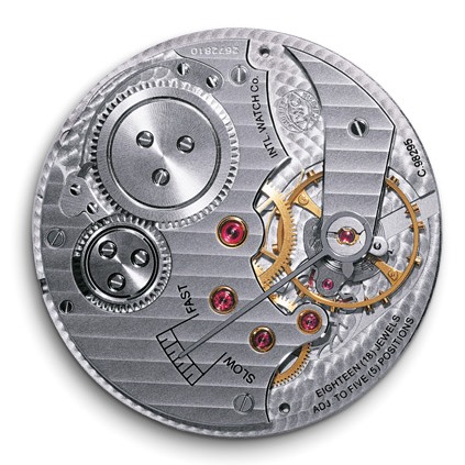

Kalibar 98, proizvođen od sredine 1930ih i ugrađivan u lovačke džepne satove, redovno je unapređivan od strane IWC-a u periodu od osamdeset godina. Imajući u vidu da ovaj kalibar odlično pristaje velikim, ručno navijanim satovima, nije ni čudo da je blisko povezan sa Portuguese serijom ručnih satova.
Jedna od svetlih tačaka u istoriji ovog kalibra, bila je godišnjica Portuguese sata, koji je predstavljen 1993. godine. Ovaj sat pogonjen je kalibrom 9828 koji između ostalih funkcija ima i balansu otpornu na udarce. Kombinujući elemente kao što su izduženi regulator sa pokazivačem i modernu Glucydur balansnu oprugu od legure berilijuma, kalibar 98290 korišćen u modelu Portuguese F.A. Jones kombinuje tradiciju i tehnološki progres.
Familija kalibra 98000 sastoji se od širokog spektra različitih mehanizama, sa istim prečnikom od 37,8 mm i visinom koja se kreće u rasponu od 4,7 mm, do 6,1 mm.

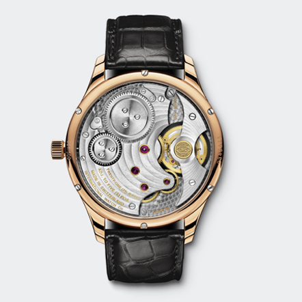

Kalibar 98295 poseduje veliku balansu sa ušrafljujućim tegićima, Breguet oprugu i niklovani nikl-srebrni ¾ most, kao i dekoraciju mosta sa cirkularnim i ženevskim šarama. Ovaj kalibar koristi se u Portuguese i Vintage Portuguese satovima sa ručnim navijanjem.
IWC kalibar 98295

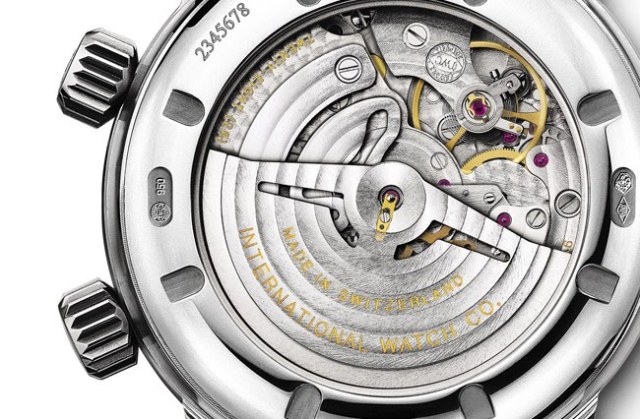

Vintage Pilot’s Watch pokretan je od strane kalibra 98300, koji predstavlja pravo umetničko delo. Kroz safirno staklo na poleđini sata vide se dve tehničke karakteristike preuzete sa prvih Jones kalibara iz 1868. Radi se o ukrašenom niklovanom nikl-srebrnom ¾ mostu i Jones „streli“. Izduženi regulator sa pokazivačem je služio IWC-ovom osnivaču za podešavanje frekvencije oscilovanja balanse, i opstao je kao zaštitni znak Jones satova do današnjeg dana.

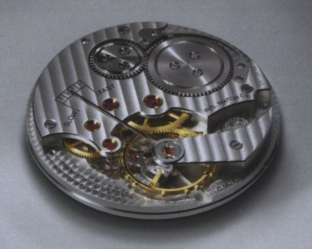

IWC kalibar 98245 poseduje ¾ ploču izrađenu od legure nikl-srebra, veliku Glucydur balansu sa ušrafljujućim tegićima, ekscentre za preciznu regulaciju i izduženi regulator sa pokazivačem.
IWC kalibar 98245

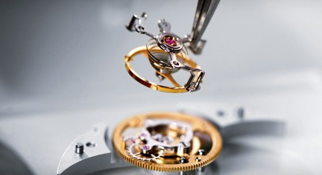

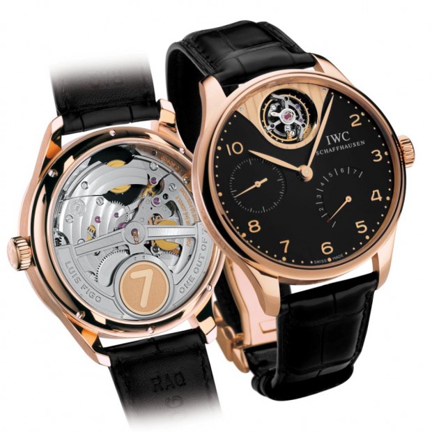

Poslednji kalibar u nizu je 98900, koji se nalazi u Portuguese Tourbillon satu sa ručnim navijanjem. Radna frekvencija je povećana na 28,800 otkucaja po času, što obezbeđuje veliku preciznost. Njegova balansa bez regulatora osciluje četiri puta u sekundi, dok se rotira u svom kavezu.
Podešavanje preciznosti vrši se putem četiri zavrtnja za podešavanje. Rezerva snage iznosi 54 časa.
