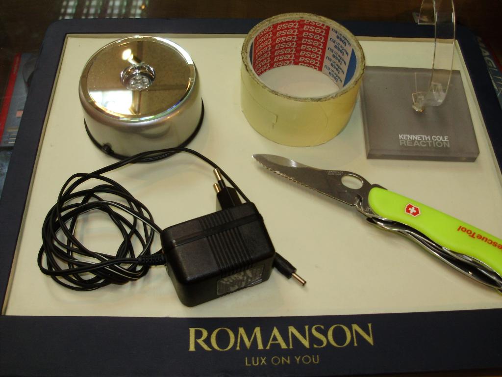

    malo sam svoj majstor
    kako napraviti, prepraviti i za navijanje sata i malu noćno lampicu od ovoga
    inače ovo postolje se koristi za osvjetljivanje graviranih kristala a ako na njega zaljepite stalak za sat i okačite ga na zid /mora biti na zidu ili ukošeno barem pod 45 da bi se sat mogal navit/ dobit ćete navijač za automacki sat i malu noćnu lampicu i to sve za 15 eu
    postolje se može nabaviti npr u..
    http://www.malasrpskaprodavnica.com/...1_0_0/item.jsp
    a i motorić od ražnja iz električne peći ima dobru brzinu vrtnje pa ga samo stavite u kakvu ljepu kutiju

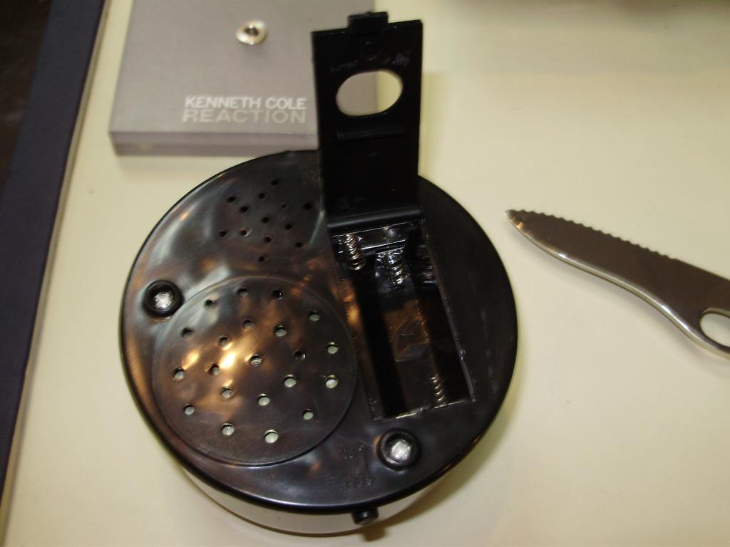

    evo i malo slikica
    treba vam rotaciono postolje nož ili škarice i dvostrano ljepljiva traka te stalak za sat, ljepše ispadne kad je proziran.Ja sam nazalost imao samo četvrtasti

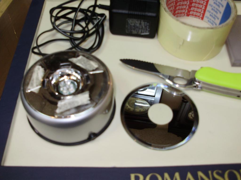

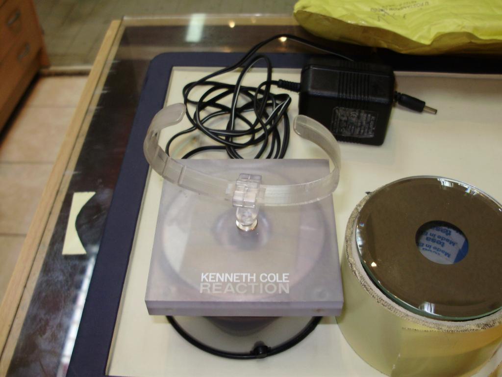

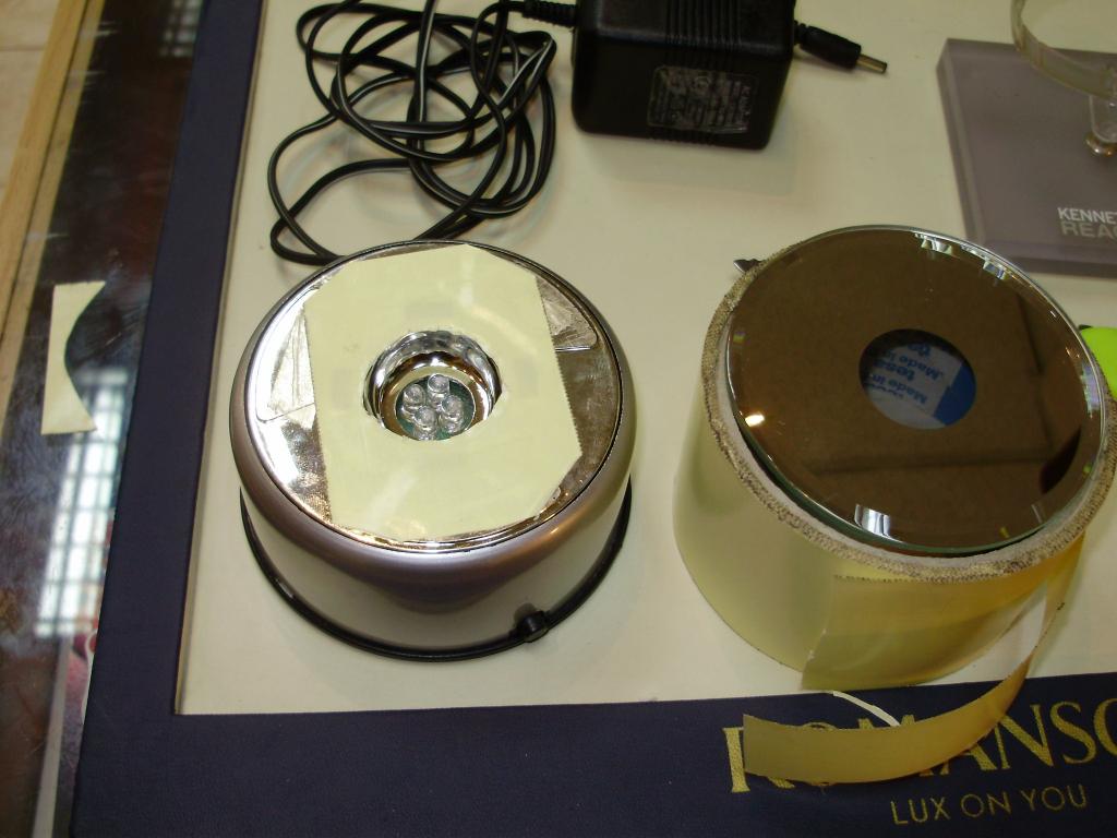

    skinite ogledalce koje je ljepljeno sa dvostranskom trakom i prilično se lako skida, te na takvo postolje zaljepite novu trakusa izrezanom rupom za LED diode. Na to naljepite stalak

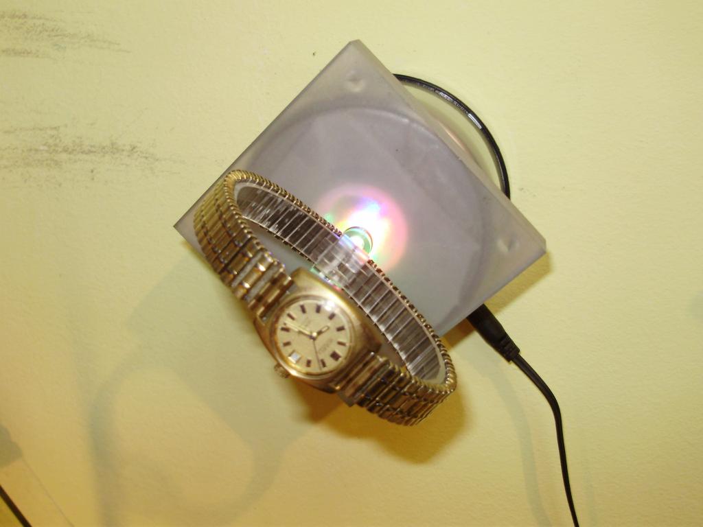

    može raditi i na baterije a rupu na poklopcu možete iskoristit za okačit postolje na zid
    i eto navijač automackih satova i mala noćna lampica su gotove za 10 minuta

    Danas sam napravio kutiju za navijanje po vasoj ideji. Ispalo je fantasticno. U kineskom trznom centru ima raznih rotirajucih postolja po ceni 400-600dinara, zavisno od velicine i broja LED dioda. Na istom mestu se mogu kupiti i providni drzaci satova za 50 din. Sve se spoji za 5 minuta i radi. Puno hvala na ideji. Pozdrav Grica

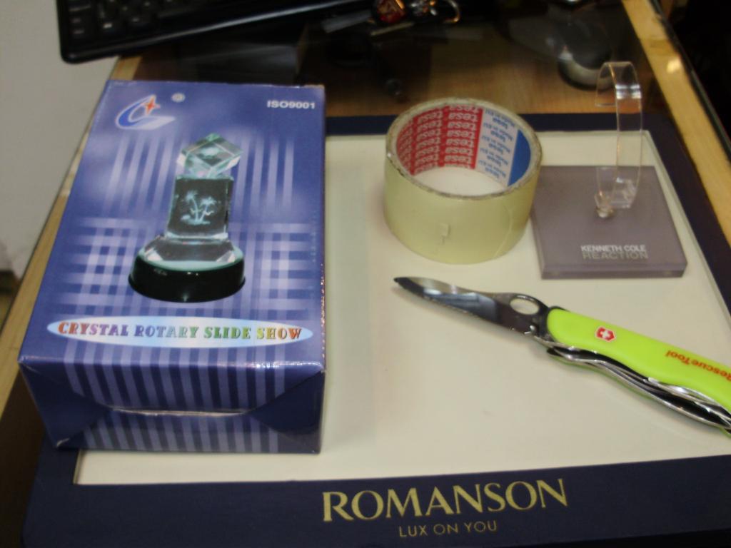

    A gdje su slike?????????
    Pazi da ti ljepilo čvrsto drži da se ne odljepi i padne
    Noćas sam izbušil staklo jer mi je lokalni staklar rekal da on to nemože , prije da mu je bila frka da ne pukne.
