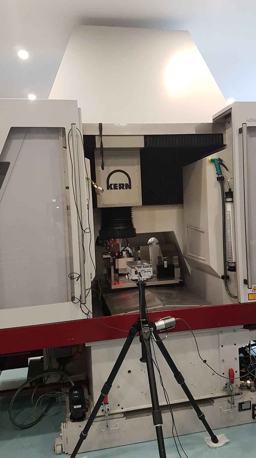

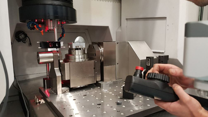

    hi Djole- egzotika je prava rec. Ocigledno razumes se u detalje, pa sto samo lagano 'prosirenje preice'. Kalibracija masine se vrsi laserski, glavna radna ploca je 450mm sirine i meri se odstupanje od paralelnosti na svakih 10mm . Na citavoj duzini od 450mm odstupanje je jos uvek u nano opsegu, ispod 1 mikron. Odatle i dolazi ime masine: Pyramid NANO.
    Kada smo prvi put kalibrisali masinu, ja sam bio totalno 'blown away' sa ovim detaljem. Na sto se shvaba inzenjer koji je dosao da kalibrise masinu samo nasmejao: to sto mi ocitavamo je jos uvek 'nivo suma' - termalna varijacija okruzenja i vibracije zgrade a ne stvarni nivo paralelnosti masine.
    Kako i zasto je ovo stvarno moguce, mozda nekom drugom prilikom.

    Hvala na detaljima, prava poslastica Fasciniran sam detaljima... Mada Kern je stara firma sa tradicijom, ne cudi me da tako nesto dolazi od njih..
