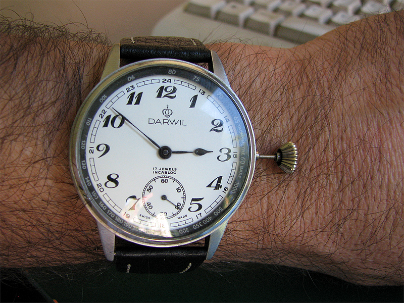

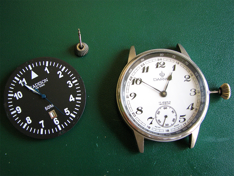

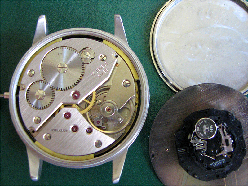

    Radovi u toku.
    Light konverzija, ništa brušenje, ozbiljne prepravke itd.
    Znači, nije tutorial kakav planiram nego je iskrslo samo od sebe i ispalo zgodno kao uvod.
    Ovako bezbolnu prepravku može da napravi... pa, gotovo svako.

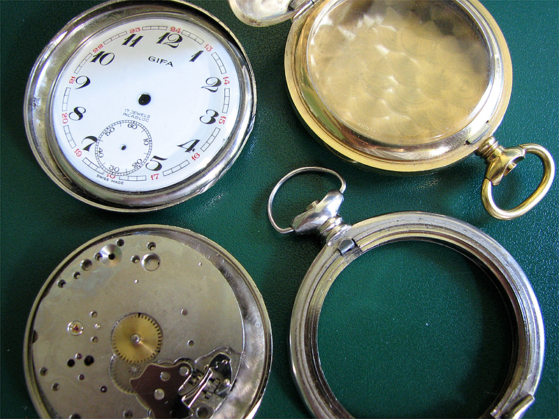

    Dva neispravna džepna sata, jedan je obezbedio cifer (hmmm, mogli su i bolje da ga odštampaju ali šta je tu je, ipak je to Darwil) i balans a drugi sve ostalo (Unitas 6498) i jedan quartz Madison od 44mm. Trošak: Darwil 1240 + Gifa (u nekom lotu od 5 - 6 komada) 1500 + 800 (za quartz) = 3540 (oko 30e). Nedostatak: Madison nije čelično kućište (a iskreno sam se nadao da jeste), ko mi je kriv - nisam pitao na vreme. Za utehu, lepo je što ima poklopac na navoj.
    Custom ili Franken?-c.jpg Višak delova, poslužiće nekad.
    Sklopilo se samo od sebe... dubina i dimenzije kućišta, pozicija cifera i mehanizma... Šta preostaje da bi išao na ruku: fiksiranje mehanizma (plastikom), kraćenje osovine ključa, verovatno i zamena krunice (zbog naleganja na rukavac i dihtovanja), uklanjanje tahimetar skale (šmirglom) sa distancera oko cifera jer je neprimerena, kaiš i... to je to.
    Custom ili Franken?-d.jpg Nešto kao proba...
    PS Da ne baksuziram ali nešto nalik blagom osmehu se pojavilo ispod brkova dok sam ovo stavljao na ruku.
