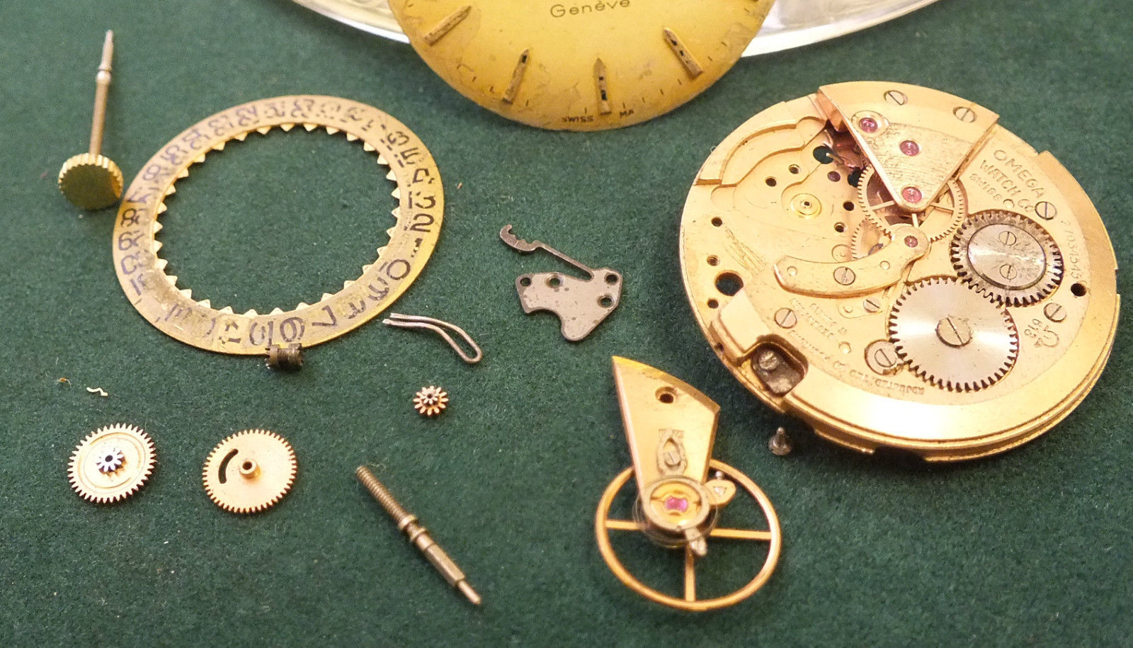

    Rešio sam da restauriram jednu staru Omegu, kaliar 613 navijač .
    Na žalost nedostaje mi jedan deo, a to je datumski prsten . Pa imam pitanje gde mogu nabaviti datumski prsten za Omegu kalibra 613. Čuo sam da iz nekih jeftinijih satova odgovara datumski prsten (Lanko), ne znam da li je istina, ako neko zna volio bih da mi napiše ili ako je neko voljan da proda taj deo ja bih rado kupio. Jedan časovničar, koji ima taj deo bezobrazno mi je tražio 100 evra, valjda imam naivnu facu.
    I da još jedno pitanje na ciferu (koji je inače u dosta dobrom stanju) u otkinute nožice, pa kako da ih ponovo priletujem, mislio sam koristiti debelu bakarnu žicu, ali da li će držati ako zalepim let lampom.

    Za taj kalibar trebalo bi da pasuje i sa 560, za ostale ne znam jer ta masina koliko ja znam nije radjena u kooperaciji

    nekako sam siguran Vi nemate naivnu facu nego su gospoda casovnicari odlucili da su svi posetioci njihovih radnji naivni. No ne dajte se preveslati. Svakako necete po tom pitanju nista uraditi kod casovnicara ukoliko s nekim od njih niste licni prijatelj. Morate biti strpljivi i traziti odgovarajuci deo po buvljacima ili Limundo/Kupindo. U slucaju da zelite da zalemite stopice na donji deo cifera obratite paznju na temperaturno opterecenje cifera koje moze da prouzrokuje nepovratno unistenje boje i laka sa strane lica. Postoji jedno resenje u koje sam se i sam uverio, naime rastavljao sam sat koji je radio u zelji da ga cistim i podmazujem. Najvise sam se namucio oko skidanja cifera koji je bio ZALEPLJEN za mehanizam Tigar lepkom, jer su srafici koji ga drze bili izgubljeni. Neki majstor ga je nekada prosto zalepio pazeci da lepak ne dodje u dodir sa pokretnim delovima. Sat je radio nakon toga svo vreme. Neobicno ali istinito.

    Hvala na odgovorima i sugestijama. Polako već gubim strpljenje, jer kada sam došao na ideju bio sam ubeđen da ću vrlo brzo imati sklopljen sat, ali prevario sam se, skoro pola godine tražim deo, ali bezuspešno. Žao mi je da odustanem, jer su svi ostali delovi sata u savršenom stanju, nema ogrebotina tragova habanja, kutija čelična, ma jednom rečju sat prava poslastica za kolekcionare, ali eto ne mogu da dovršim popravku. Gledao sam razne oglase, ali nažalost ništa. Da bar može odgovarati prsten iz nekog drugog sata, jer na prvu izgleda mi identično kao eta, ali vjerovatno mi se samo čini, evo primjer sa interneta

    Možda bi trebalo pitati i još nekog časovničara. Cena od 100€ jeste prevelika za taj deo, a možda će pomoći i ovaj link: Servisi satova | Svet Satova

    Nogice nikako ne lemiti, cifer ce, ako ne nista, "nagoreti" sa prednje strane. Mogao bi se iskoristiti neki lepak za metal. Tako bi se zalepile nove stopice a cifer ostao netaknut!
    Delove trazi uporno, nikada ne znaš šta može da naleti. Jedan mehanizam sam tražio godinu dana i nista. Posle toga sam za mesec dana naleteo na 3 takva )) sada imam rezervnih delova i za 23. vek.
