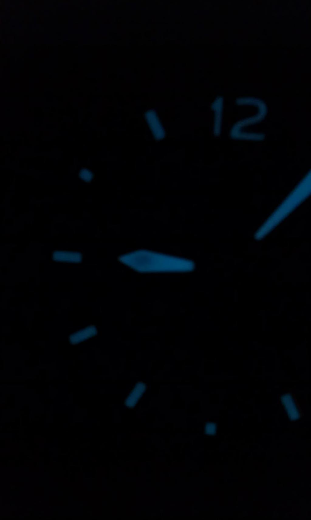

    Po meni malo glupo, ali ajde... No i pored toga sto sam iskrivio taj metalni okvir oko drukera, reklamirao sam jednu stvar, jeste nekom sitnica, ali mene jos uvek nervira. Mala kazaljka nije dobro premazana. Insistiracu da mi se to resi (jer na to imam pravo po garanciji), a usput i da isprave taj okvir.
