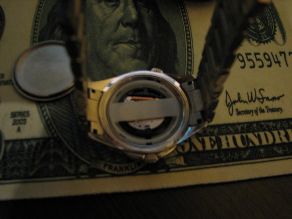

    Evo slike mehanizma, meni lici na Ronda swiss sa 1 rubinomJacques Lemans GMT swiss problem sa datumom-img_0033.jpg
    Radi tačno, i GMT, jednostavno na broju 6 menja datum

    Verovatno je u pitanju tzv Swiss parts mehanizam, tvorevina sklopljena na Filipinima ili na Tajvanu ili ...
    Moja pretpostavka je da je posle pretrpljenog udarca otpala neka skazaljka i onda je spakovan a da nije vodjeno računa gde je ponoć, tj u kom trenutku prebacuje datum da bi se skazaljke pravilno postavile na 12. Sumnjiva je i GMT skazaljka, mislim da nije na svom mestu.

    Mislim da ste u pravu, nakon udarca neko je naopako stavio skazaljke, tako da prebacuje datum na 6 sati.
    Da li je problem to da se vrati, odnoso koliki je to posao za casovnicara?

    7 i po' minuta posla.Možda 200-300 din.

    Za časovničara to je 25min.
    Sat ti neće primiti nazad, ako si mislio njega da vratiš.
