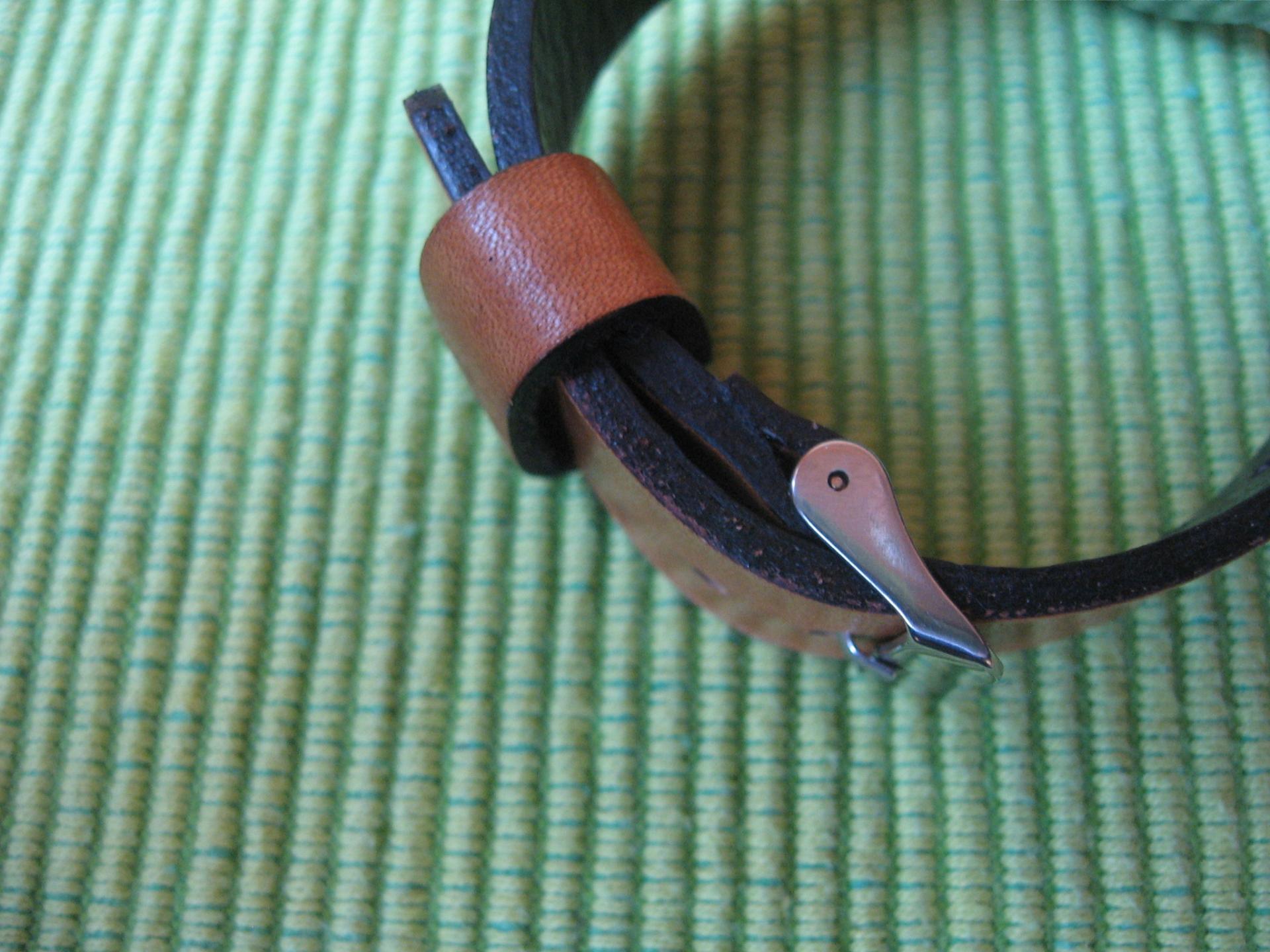

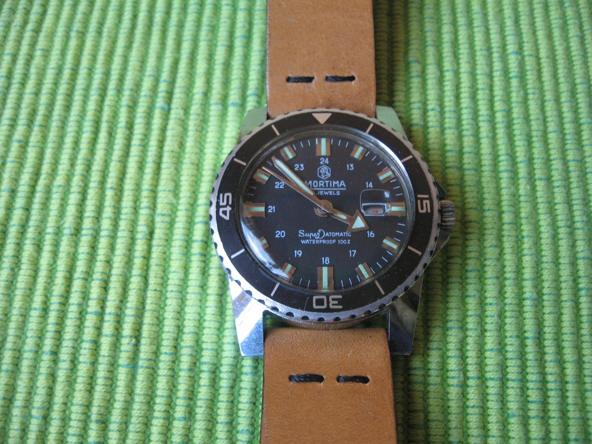

Ovo nesto kao u pozoristu - kad clanovi utihnu :D Dobro, de, nije razlog da ja ne budem jos bandoglaviji u borbi sa iglom i koncem posto majstori nece da "akaju" masinu malo debljim koncem. Nesto ideja je potisnuto zbog takve logistike pa se nemonivno i dalje petlja onim cuvenim kuhinjskim alatom ;) Kod mene je nezamislivo i iglu za sivenje koze kupiti pa se "alat" dopunio iz zenskog pribora, onako kako je red da supruga to ne zna :D
Prilog 59959 Prilog 59960 Prilog 59961 Prilog 59962 Prilog 59963
Maneken za ovi priliku je vec vidjena Mortima u mojoj kolekciji. Drag mi ovaj kais zbog "pedigrea" materijala, svakako da moze bolje ali, eto, zadovoljstvo da nesto sam ispetljas bas lepo.
Da ne prepadam one koji znaju da cene kvalitet. Za kais je iskoriscena kozna torba za RAP iz prve kolicine kada su uvodjene automatske puske. Kasnije je to menjano a na prvoj slici je torba "oficirka JNA", takodje dobijena za "preradu" sto mi svakako nece pasti na pamet da uradim pa makar sat pricvrstio selotejpom za ruku.
I sada mi, sa ove vremenske distance, izgleda neverovatno koliko je kvalitetan materijal koriscen za delove opreme, kako je to zanatski radjeno i po definisanim SNO i za najmanji deo opreme. Odnos nekadasnje drzave prema svojoj vojsci. Sadasnjost nebih da komentarisem....

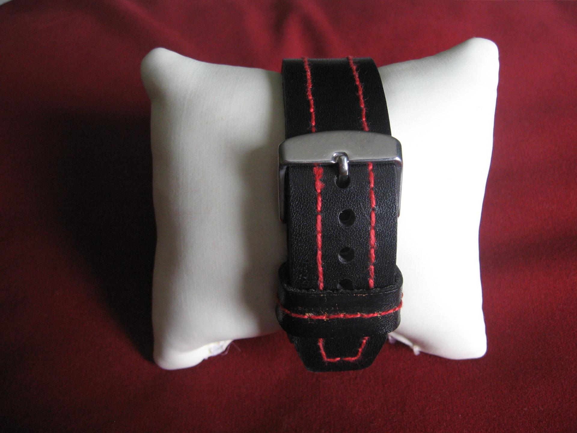

Izgleda odlično, samo me interesuje čime si premazao ivice i unutrašnjost kaiša pa tako dobro izgleda?
Re: Kako napraviti kaiš za sat
hamann
unutrasnjost kaisa nije premazana, to je "postava" ( cuo sam da to majstori tako zovu ) ustvari vrlo tanka koza koja sluzi da prekrije onu donju, rosavu, stranu koze. ovde je crna jer mi se tako uklapalo sa bojama a stradao moj notes posto nemam gde da kupim kozu ;)
ivica je premazana bojom za kozu i to je jedino sto sam uspeo "regularno" naci u prodavnici. ovu proizvodi beohemik iz zemuna i nasao sam u prodavnici boja i lakova, bocica 50ml i mirise lepo. ako malo duze radis a ne provetris prostoriju milina jedna, k'o drogirano pile :D mozda ti koristi i dodatni info - ja sam umakao stapic za usi, malo upredem vatu da ne maze previse, i onda rolam po ivici. mozda ima pametnije resenje, meni ovo zavrsi posao.

Hvala na odgovoru,
Kojim lepkom je lepljena ta tanja koža za kaiš?
hamann
izvini sada sam tek vikeo pitanje. koristio sam sintelan i dosta dobro odradi ako se postuje postupak koji je naveden na pakovanju. mana je, kao i svih kontaktnih lepila, da nemas mogucnost postaviti povrsine pa ih eventualno pomerati zbog boljeg uklapanja ivica. malo strpljenja i planiranja pa se izbori i sa tim.

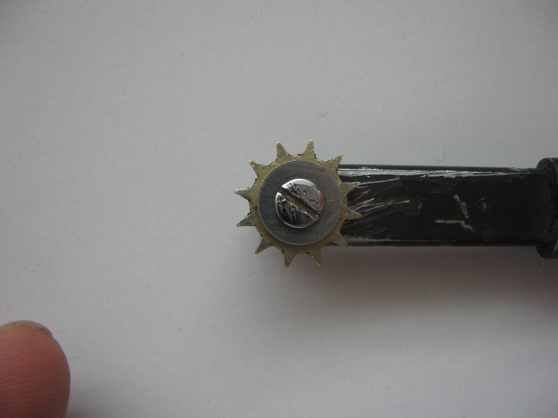

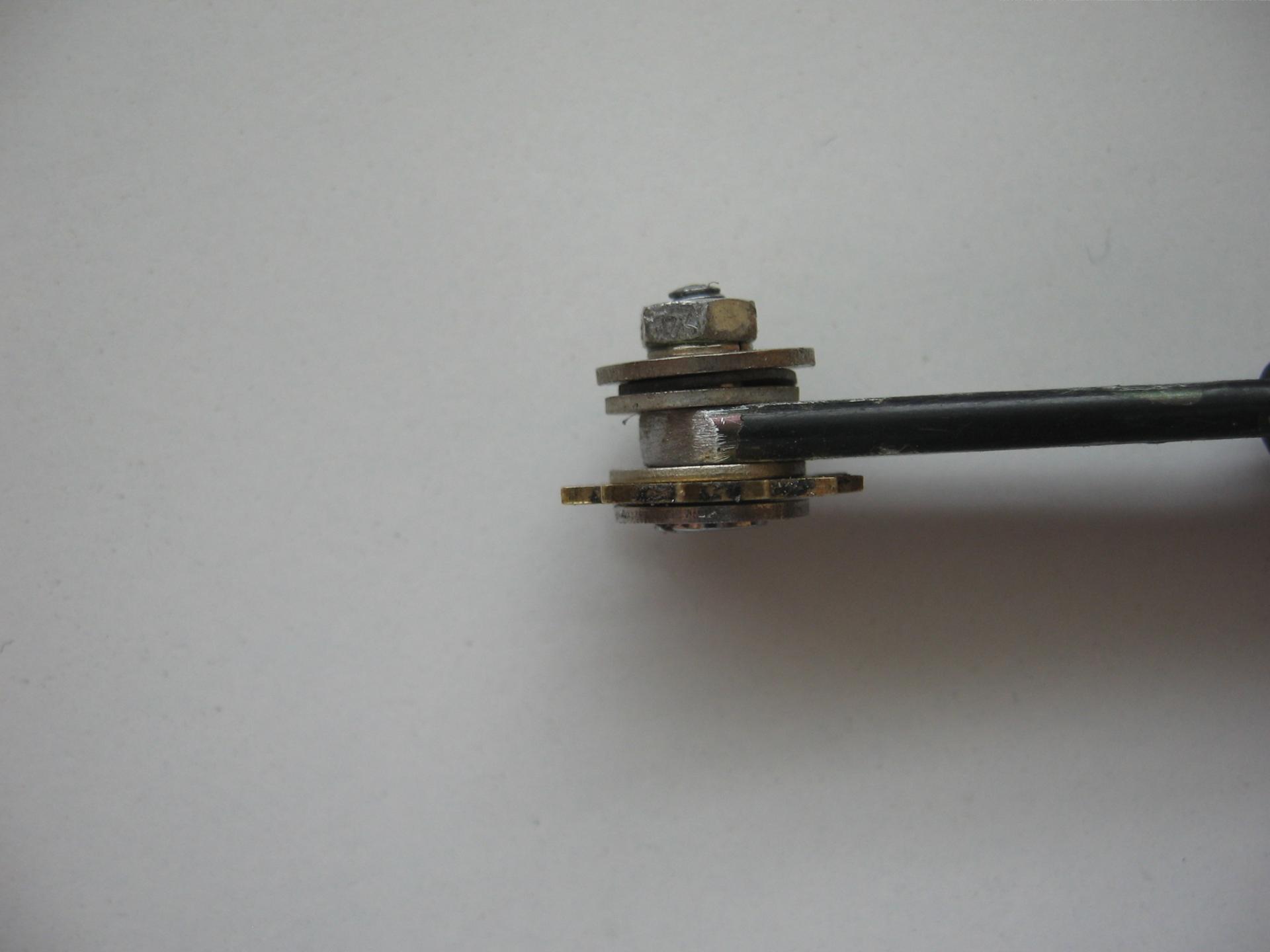

Za realizaciju planiranog na ovom kaisu morao se dopuniti i onaj "majstorski" alat bitnom alatkom. Posto se radilo o duzem stepu trebalo je pravilno izbockati rupice za provlacenje konca. Bockanje iglom uz lenjir je kao hvatanje buve bokserskom rukavicom pa se moralo osmisliti nesto sto vec postoji kod ozbiljnih majstora. Pomogao zupcanik starog budilnika jer imao najprihvatljiviji razmak zuba, ostatak bravure u pravljenju alatke jasan sa slika. Ne znam kako majstori nazivaju ovu alatku a i nije mi bilo presudno da da bih ovo proterao preko koze pa u liniji dobio pravilno razmaknute rupice. Ostatak busenja je mnogo lakse odradjen iglom.
Dakle, silom prilika a i za prvu pokaznu vezbu vodjenja duzeg stepa, koriscen je kudeljni konac koji za ovaj posao ima sve moguce mane sem jedne - boje koju sam trazio. Na slikama ce se uociti i neravnomernost u stepu koja je nastala jer nisam smeo zatezati konac koliko je potrebno plaseci se da ne pukne. Uostalom, pogledajte.

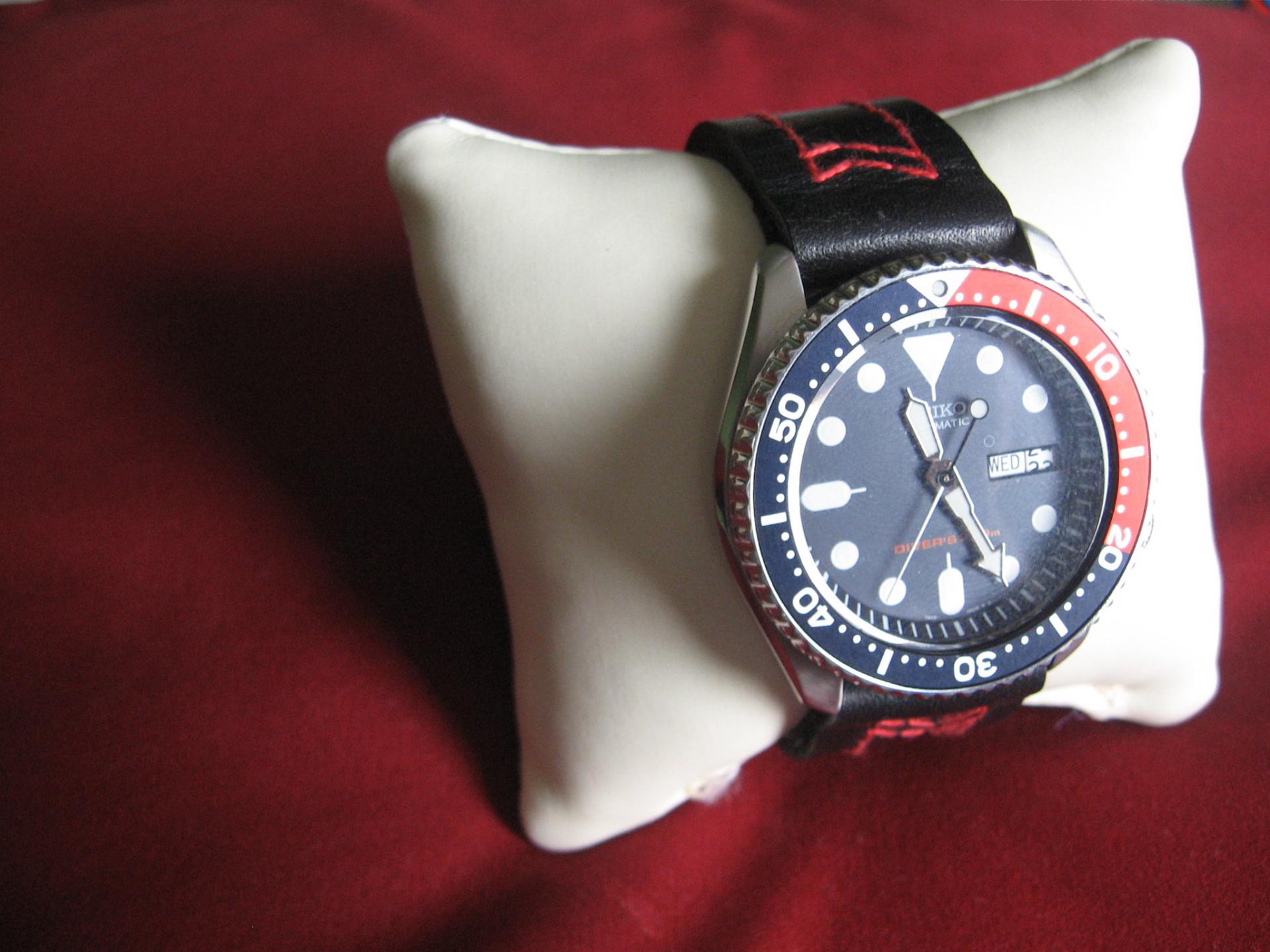

Maneken seiko 007 sa cuvenim crvenim koncem koji ce biti skinut kada se mozda i nadje tog potrebnog konca.

Pominjana kucna alatka od rashodovanih svtari. Dejstvuje uspesno.

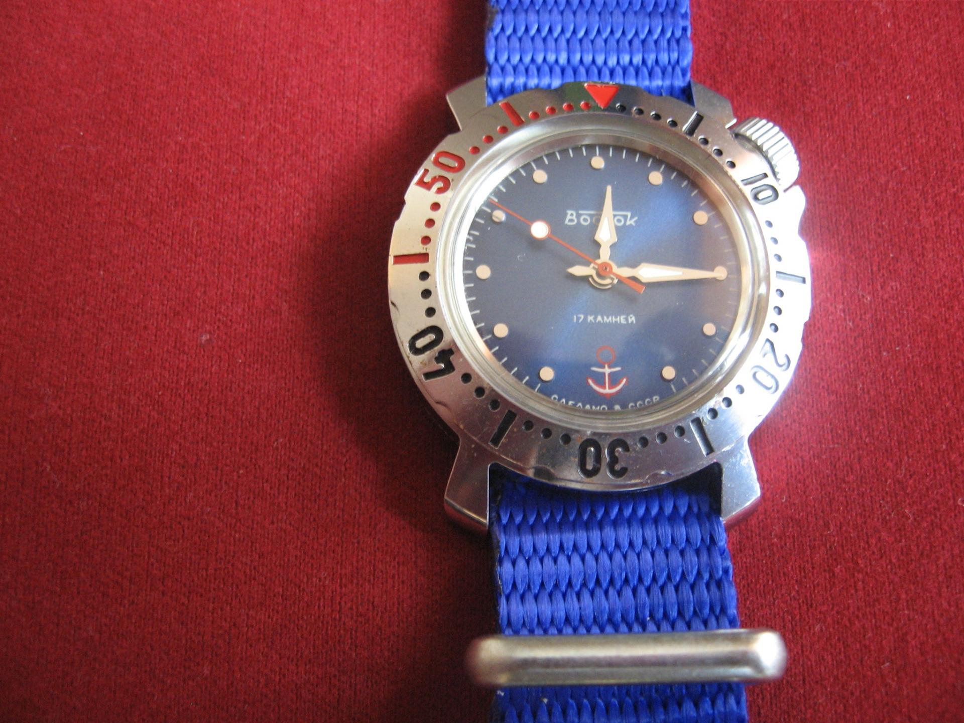

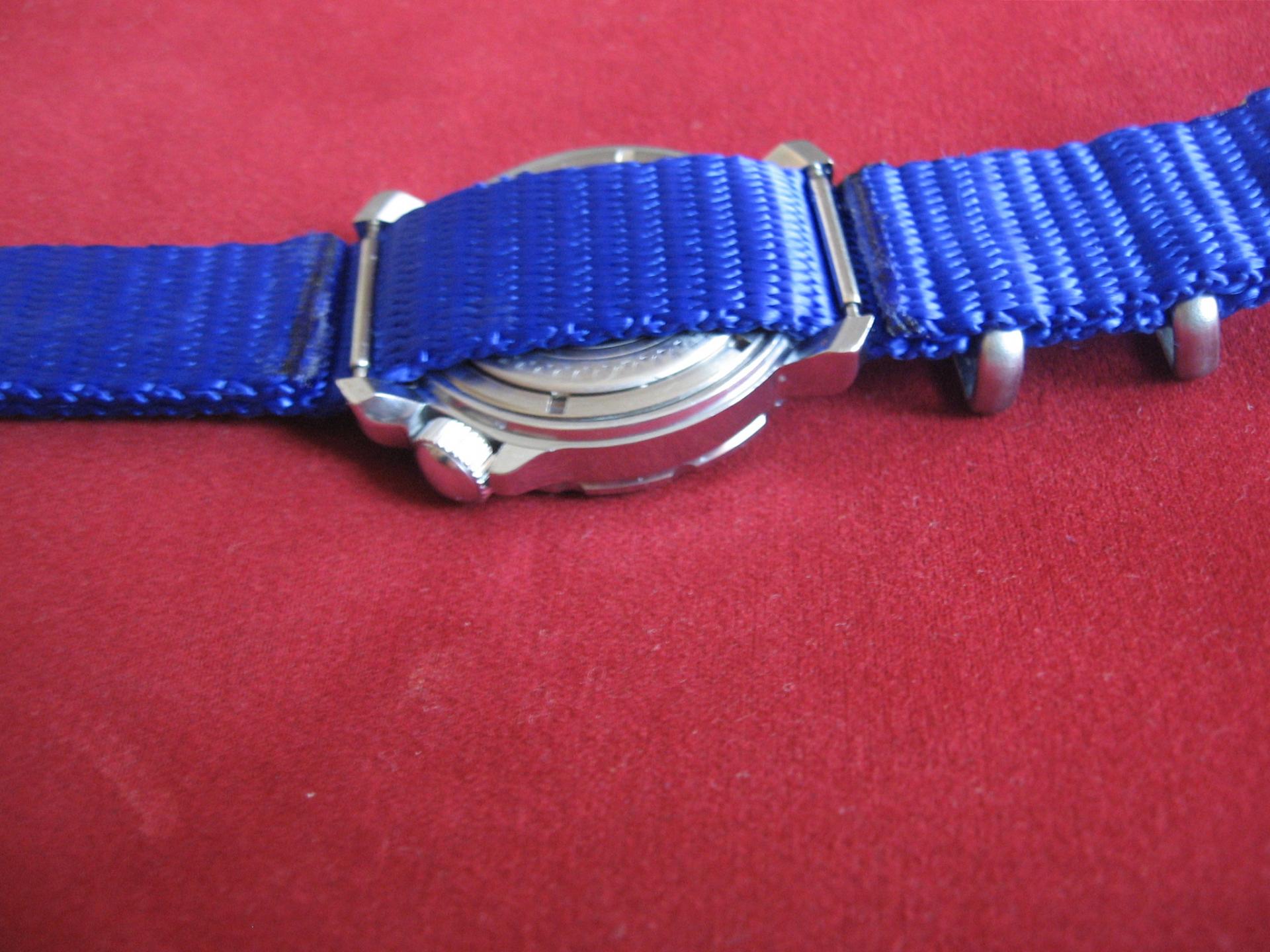

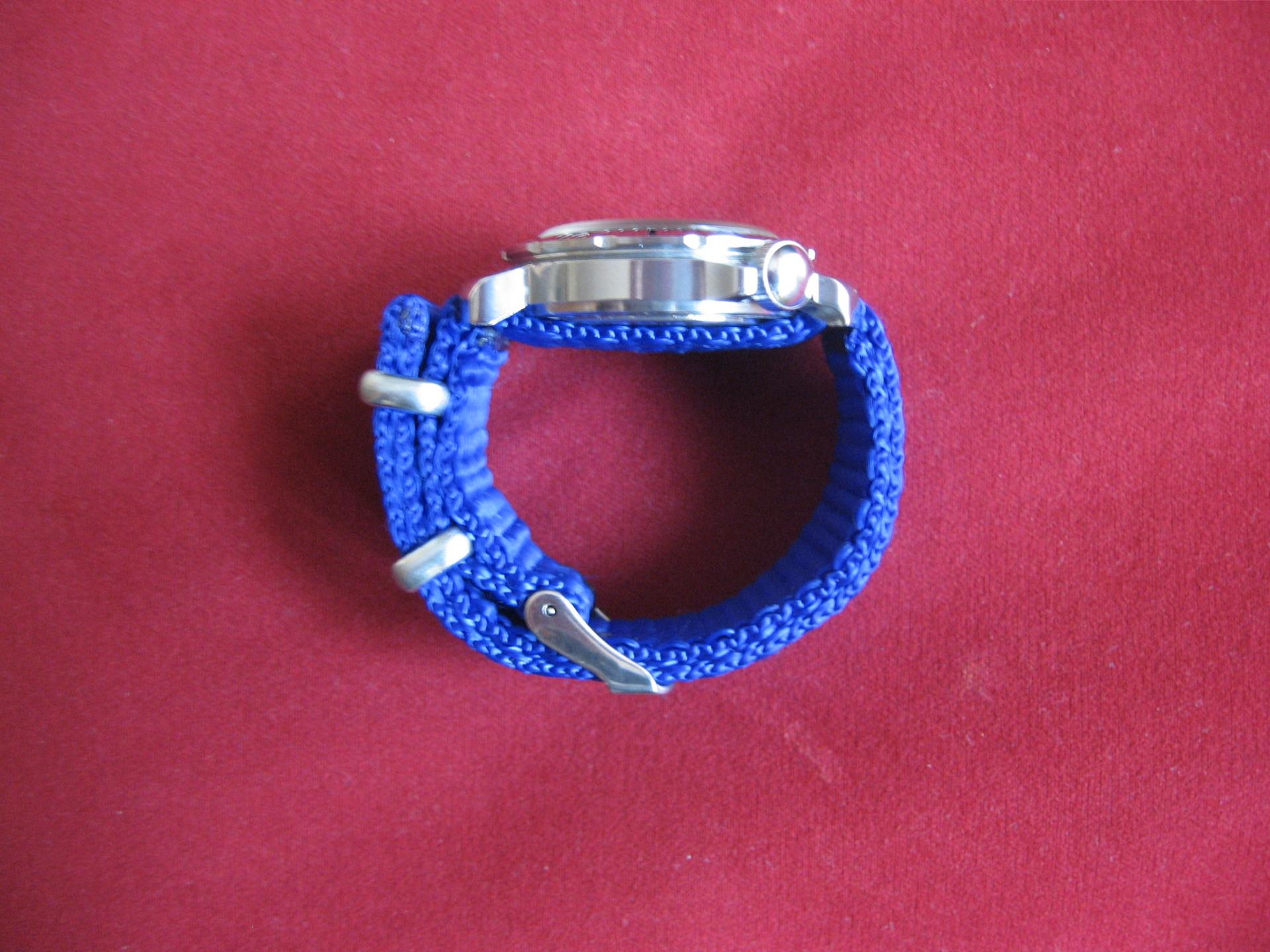

U poseban prilog mora junior sa svojim vostokom koji je pominjan u mojoj kolekciji. Nadjosmo plavu gurtnu pa dete gotovo prestaja kraj mene dok "opravismo" pricu.
Zbog debljine ove meke gurtne nije se moglo dvostruko ispod sata pa smo napravili ovakvu krajnje jednostavnu a efikasnu varijantu. Na slikama je sve valjda jasno a u praksi vec provereno da krajevi sa dvostrukim gurtnama ne dozvoljavaju satu da klizne jer se ponasaju kao granicnici. Ostatak price je vec vidjen a boja kaisa nije bas marine ali i ne strci mnogo od mornarickog cifera.
Junior zadovoljan, glavni je u razredu sa military satom.
