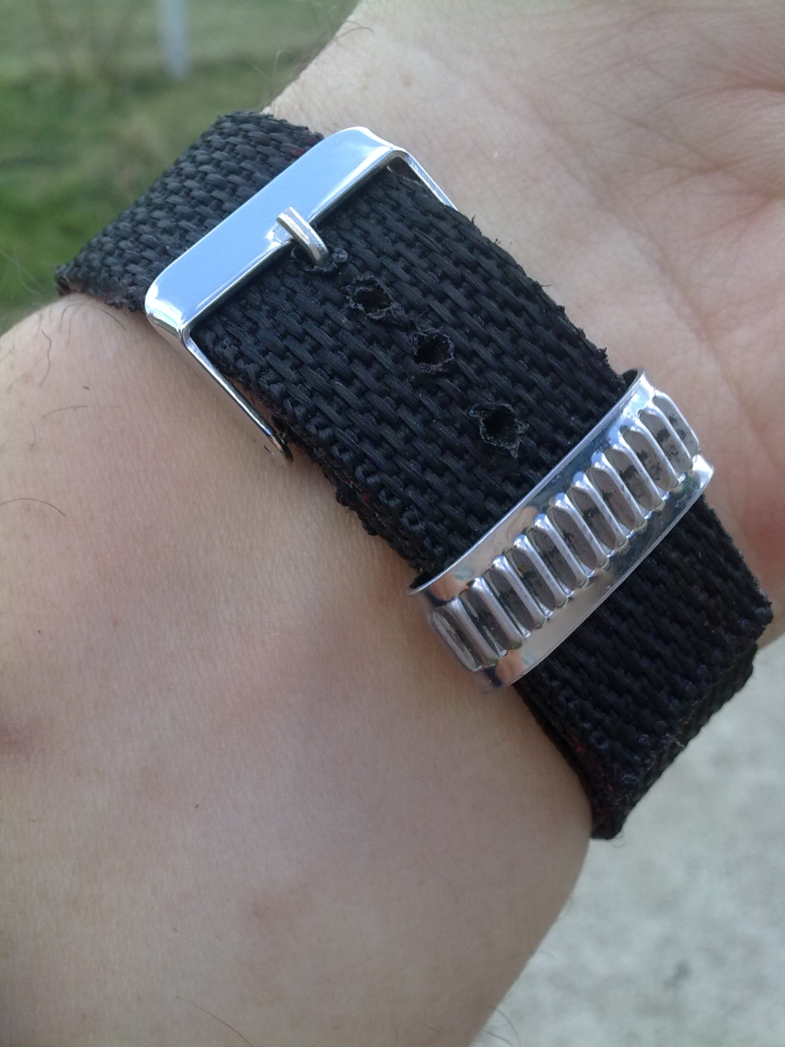

Brate Sofronije po tvom receniju moja prva:
Prilog 55783
Jos jednom hvala brbljivi :adore:

Da odgovorim za alke. Ja sam ih nabavio u jednoj maloj zanatskoj radnji za popravljanje rajsferšlusa u Zahumskoj, kod Đeram pijace. Ima majstor dosta vrsti alkica, iskopao sam desetak ovakvih za nato. Jedino što ima tome sigurno pola godine i više :)

drago mi je da si se izborio i da je malo navodjenja imalo rezultat, dobro izgleda. hajde navedi poreklo gurtne jer moze koristiti jos nekome da se lakse snadje u nabavci.
sada se vec ocekuje i tvoj model MK2, znam da mozes aeroplanista si bre :D
Re: Kako napraviti nato kaiš( po Sofroniju)
Poreklo gurtni, ha-ha stradali decji ranci.Mada je ubistvo naci snale za kopcanje.Sto se tice MK2 modela bice za koji dan obecavam
