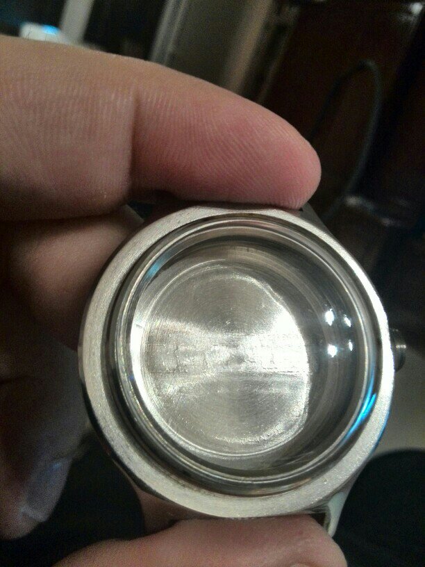

  6. #16
    23.5.2010.
    929
    3355
    19
    Određen forumom Re: Nepoznati Komandirski mehanizam u Amfibijino kućište?
    Stric ima finu peskaru, za zubne odlivke, pa bih tako probao ali bojim se sama se ne ošteti nešto. Danas sam se zezao malo, probao da ispoliram staklo i oduševio se uspehom.
    Nepoznati Komandirski mehanizam u Amfibijino kućište?-uploadfromtaptalk1416670886655.jpg
    Mislim da nema potrebe menjati staklo. Još jedna ruka smirgle i Ultimate Compunda i biće odlično.
