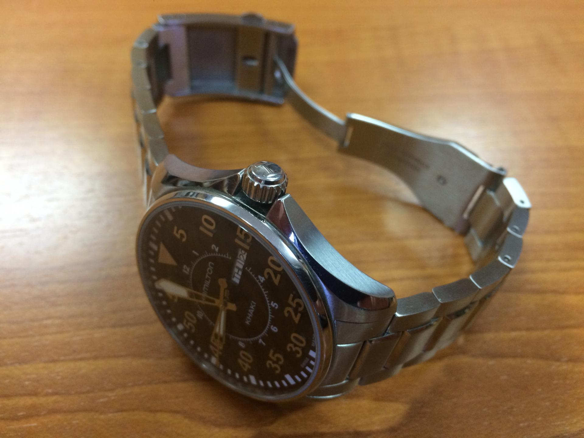

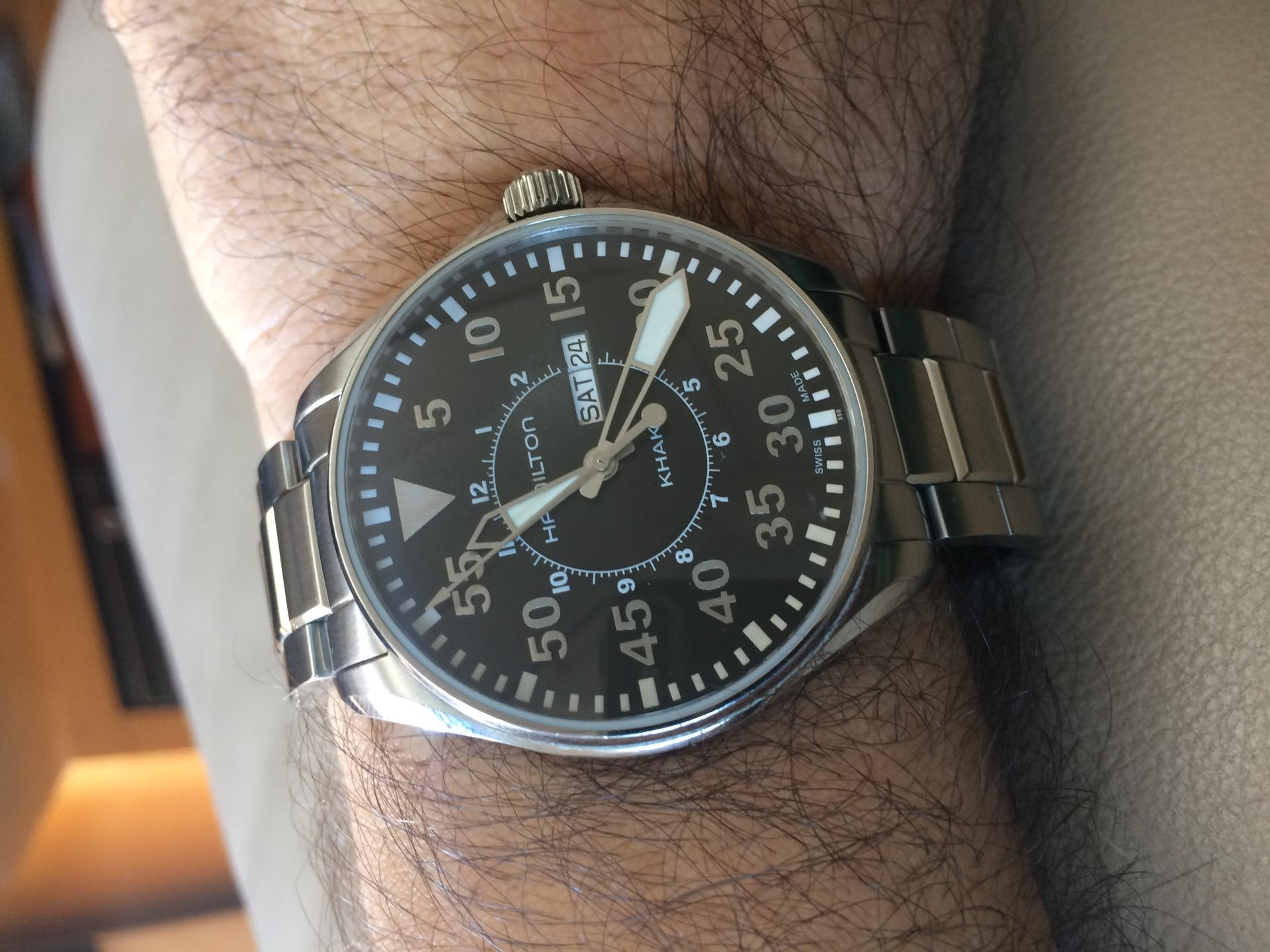

    Samo kao update: prosle sedmice je preko FedEx-a stigla metalna narukvica za moj Hamilton.
    Bez nikakve naknade su je postavili na sat u ovlascenom servisnom (od pre mesec dana i oficijalni diler za Makedoniju) - Bozinovski. Hvala im
    Fotke:
    Pitajte časovničara-img_1917.jpgPitajte časovničara-img_1929.jpgPitajte časovničara-img_1928.jpg
