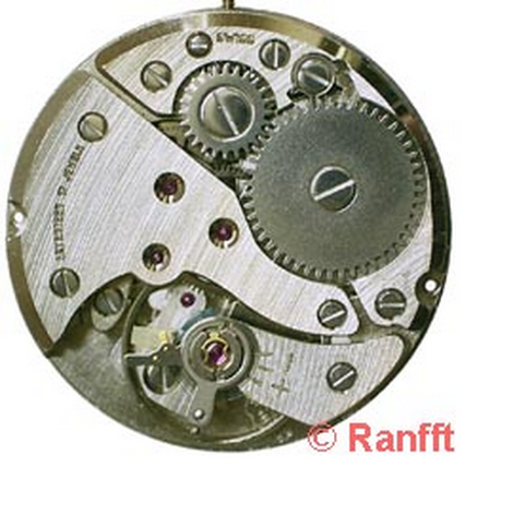

    Imam svajcarca sa mehanizmom st-96. Odlicno radi ali zuri pet minuta na 24. Otvorio sam da ga podesim i video da je vec skoro maksimalno u minusu tj. moze jos malo, po tome bi trebao da kasni a ne da zuri. Gurnuo sam malo onaj pipak za podesavanje jos u minus i sad zuri 3 minuta na 24. Da li da ga jos malo poguram jer se bojim da se ne izjednaci skoro sa onim fiksnim delom iznad na balansu. Nelogicno mi sto nije ni blizu sredine. Da li je problem sa spiralom nesto, da nije kratka?

    Igorkarbus, kada je poslednji put rađen servis tog mehanizma? Ako je to bilo davno mislim da je prioritet rastaviti, očistiti i podmazati mehanizam pa tek onda podešavati.

    Nije taj... ovo je potpuno drugi sat. Vrlo ravnomerno pozuri po satu... stabilno radi ali zuri. Ciscen je mehanizam.
    Bio je na 5 a sad posle pomeranja zuri 3 min na 24.

    ..pa vrati ga sada na pola puta od pomeranja....ako je pre bio u - a sada ide u +

    Ma nikad nije kasnio nisi procitao. Zurio je 5 sada zuri 3. Ali je skoro do kraja u minus.

    ..gle taj ST(^skraceno od Standard je dosta solidan navijac....i koliko me pamcenje jos sluzi on uopste nema oznaku, tj., marker koji se odredjuje koliko trebas pomicati u levo ili desno prolani reg na balansi. Prema tome nije ni bitan toliko polozaj vec razlika izmedju fiksnog i pomicnog dela na vrhu balanse....slobodno ga pomakni jos malo u -....

    Pa doci ce skoro do fiksnog dela u osi. Blizu je vec.

    ..pogledaj i ovde je pomaknut u stranu dosta...isti meh je u pitanju ST 96
    Naziv: Capture ..PNG, pregleda: 168, veličina: 279,6 KB

    Kod mene je mnogo vise... skoro do kraja
