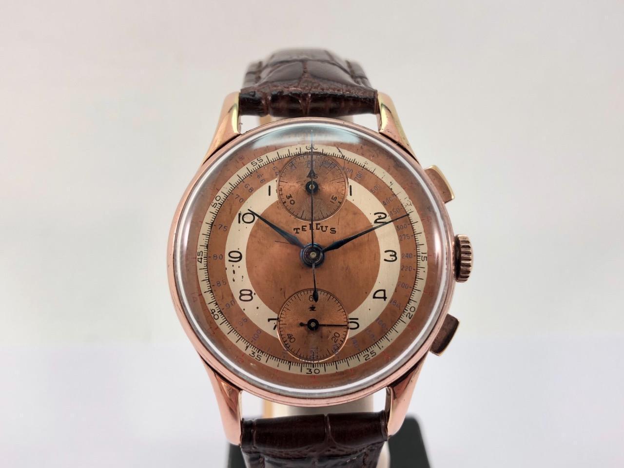

    Pozdrav, ima li spasa za ovog lepotana? Citajuci neke teme, stekao sam utisak u kom pravcu ici, ali ipak da pitam konkretno.

    Određen forumom Re: Pitajte časovničara
    Ne znam odakle da pocnem. Voleo bih da mu vratim stari sjaj. Da li neko moze da proceni otprilike godine sata? Mehanizam radi, navijac. Ne znam da li sam trebao uopste da ga navijam pre nego servisiram mehanizam. Pozlata. Krunica je izgleda zamenjna mesinganom i to treba resiti, kao i staklo. Kais cu lako. Brojcanik znam da moze da se uradi ali bih zadrzao patinu. Vidim da je preporuka Kostic-Dojcinovic, moracu da odem do njih prvom prilikom, ali sam hteo da cujem i trudja misljena sta i kako.

    Ova marka je malo poznata, a usudio bih se da kažem da je otprilike iz perioda oko II svetskog rata, bar ako sam dobro potražio na internetu. Nije problem ako si ga navijao, tako da nema razloga za brigu.
    Ako pitaš za ceo proces i radove, evo šta može da se uradi:
    - Restauracija brojčanika, ako se ipak na to odlučiš. Ja sam za jednu staru Omegu platio oko 100 evra sa servisom pre nekoliko godina ukoliko ti je bitan red veličina cena. Ne znam da li su se mnogo menjale, ali da bar imaš neki okvir.
    - Pozlata se može srediti. Obično se radi tako što časovničar rastavi sat i servisira mehanizam, a kučište se za to vreme sređuje. Pozlatu sam radio ovde: Galvanizacija Srbija Zastita metala Pozlata Srebrenje Beograd SMS d.o.o. Zaboravio sam cene, ali mislim da je i dalje veoma jeftino.
    - Krunica - za nju ne znam kakva je bila na originalu, a pošto ne verujem da časovničar može da nađe original, ostaje da se stavi neka zamenska sa pozlatom
    - Staklo ima naprslinu, ali koliko vidim u pitanju je pleksi, koji se lako menja.
    Servis obuhvata temeljno čišćenje i podmazivanje mehanizma, eventualno neku zamenu sitnica kao što su npr dihtunzi. Časovničar će ti svakako dati ponudu za ceo posao, u zavisnosti od toga šta sve od navedenog treba da se odradi, a obično se može napraviti i neka manja korekcija cene.

    Hvala na odgovoru i informacijama, zaista su korisne. Nije toliko komplikovan proces. Cena sata i popravke mi nije toliko bitna, normalno, da nije astronomska. Ovo je jedino sto sam nasao na internetu da je iole slican mom. Koliko vidim i kod njega cifer pokazuje godine. Ovako nesto sam i sam zamisljao.

    Citat Ralee kaže: Pregled poruke
    Pozdrav, to je Tellus, inace sub-brand Corteberta. Unutra je verovatno kalibar 677, 678 ili tome slicno. Po dizajnu bih rekao da su u pitanju 40-e ili max.50-e godine XX veka. Tanke celicne kazaljke ce ipak pre buti iz 40-ih.
    Servis je manje vise rutinska stvar, opet zavisi ko i kako ga radi.
    Pozlata se resava za oko 20 eura, ako se dobro secam...
    Pleksi se menja a cifer bi samo trebalo fino ocistiti, ipak je to sat star 80 ili vise godina.
    Krunica, nisam siguran da je Tellus imao potpisane krunice... Genericka krunica je sasvim ok alternativa...
    Sa horolske tacke gledista, dobar i lep sat sa pouzdanim mehanizmom, napravljen od strane firme koja je obelezila XIX i XX vek ali nazalost nestala tokom kvarcne krize 70-ih...
    Cortebert je radio ebauche za Rolex, Panerai i mnoge druge... Vrlo cesto cete videti neki dzepni sat sa neobelezenom masinom... U 25% slucajeva bice neki Cort... Konacno, osnova za Unitas 285, 445, 649x je upravo Cortebert 616/624... Promenhem je izgled mostova ali sustina je ista... Ljubitelji vintage Panerai modela sigurno znaju "transition line" kroz istoriju, slicnost je ogromna...
    Sve u svemu, uzivajte u tom lepom satu... Sve najbolje!
