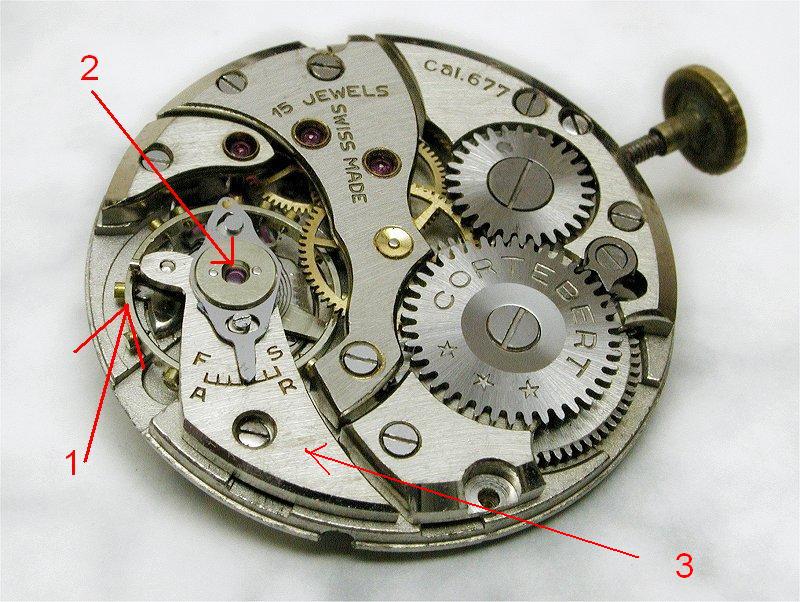

    iz porodicnog nasledja imam cortebert spirofix sa ugradjenim mehanizmom cal 677
    tockic br 1 ima luft skoro jedan milimetar levo desno poprecno na sopstvenu osovinu u lezistu 2
    leziste 2 ima rubin.
    dva pitanja:
    -moze li se upotrebiti deo od nekog drugog mehanizma (npr ovaj tockic br 1) i da li je moguce zamenom celog dela br3 resiti neispravnost.
    kada odvijem deo 3 sat je i dalje navijen a dejstvujuci na jednu klacaliku koja "dozira" dobijem rad sekundare pomocu cackalice.
    skinuvsi i taj deo kazaljke su se vrtile veoma brzo i opisale nekoliko krugova kao da je sat radio 45 sati.Pitajte časovničara-cort677slika1.jpg

    Jel mozes jos jednom da skines "deo 3" i slikas osovine koje idu u "deo 2" . Ja mislim da imas slomljenu osovinu tamo kde ide u rubin, pa zato ne radi
    p.s. bolje da skines kazaljke ako navijes sat bez "palletfork-a". Moze da se kazaljke zapetljaju i slome ako ostane gore.
    ako uspem tokom dana da uzajmim foto aparat , da ne slikam telefonom, postavljam slike radi defektacije.
