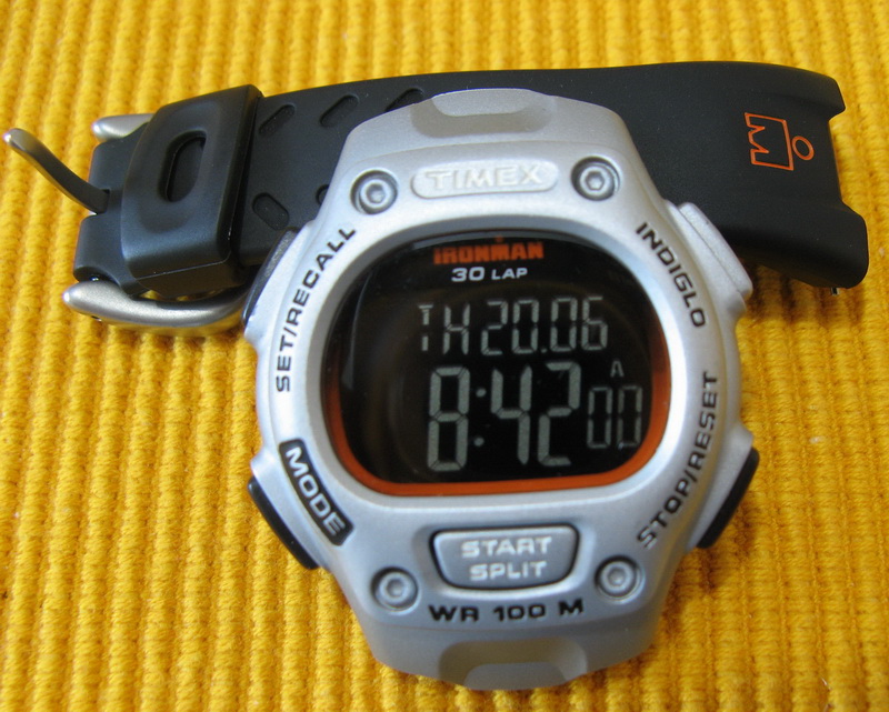

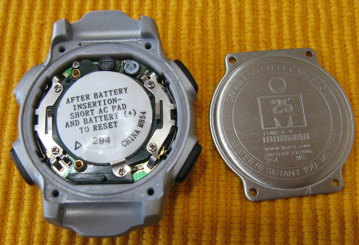

    Određen forumom Timex - ne radi indiglo osvetljenje
    Kupio sam Timex Ironman za male pare prakticno bez znakova koriscenja, covek tvrdi da je nov ali ne radi indiglo osvetljenje.
    Kada se ukljuci, brojevi na displeju na 3 sekunde malo izgube "jacinu", svetlo se ne pali i posle 3 sekunde se "jacina" vrati na prethodno stanje. Kao da sat povlaci struju ali ili je nema dovoljno ili osvetljenje ne radi.
    Menjao sam bateriju (Ansmann) ali se i dalje desava isto. Zna li neko sta moze biti, da li se to uopste popravlja?
    E da, sta je i gde je taj "AC PAD" koji se prespaja sa plusom baterije nakon zamene baterije?
    Hvala
