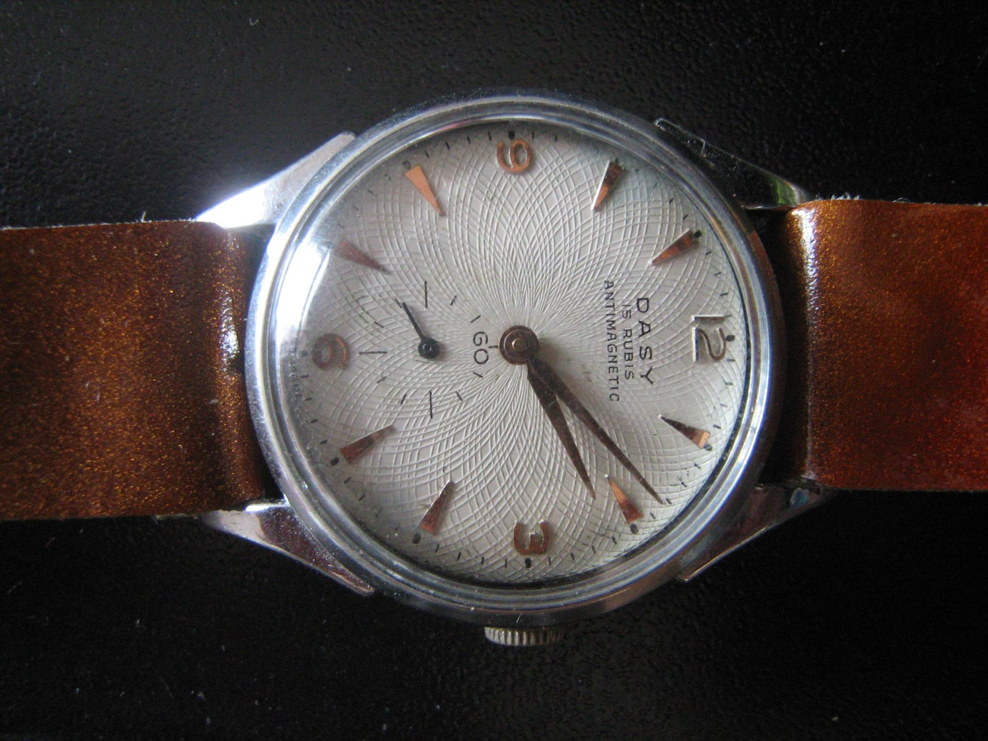

    evo iz ucmalosti i neispravnosti (polomljena osovinica balanse) sam izvadio jedan sat. nekako sam i cifer oziveo upotrbom avio maketarskih boja (raredio dobro pa popravio ostecenja).
    ono sto ne znam je:
    kako da povratim bakarni sjaj kazaljki da budu u skladu sa bakarnim brojevima. ne bih da ih farbam u crno ne uklapa se. strah me je da poliram jer nisam siguran da li su kazaljke od bakra ili su od nekog metala pa presvucene bakarnim slojem. dajte savete i misljenja.

    Ja bi to obrnuo na drugu stranu (strana koja je okrenuta ka ciferu) pa lagano grebao dok ne vidim sta je ispod. Ako se ispod ukaze crveni metal, tj bakar, samo ih ispoliras... strpljenje je ovde od kljucne vaznosti. Ako nije, jedino ti je "coating" ili neko premazivanje logican izbor, ali naravno skup i pitanje kako ce izgledati posle, zbog osovine itd...
    Sta god da si popravljao na ciferu, on sad izgleda odlicno, svaka cast !
