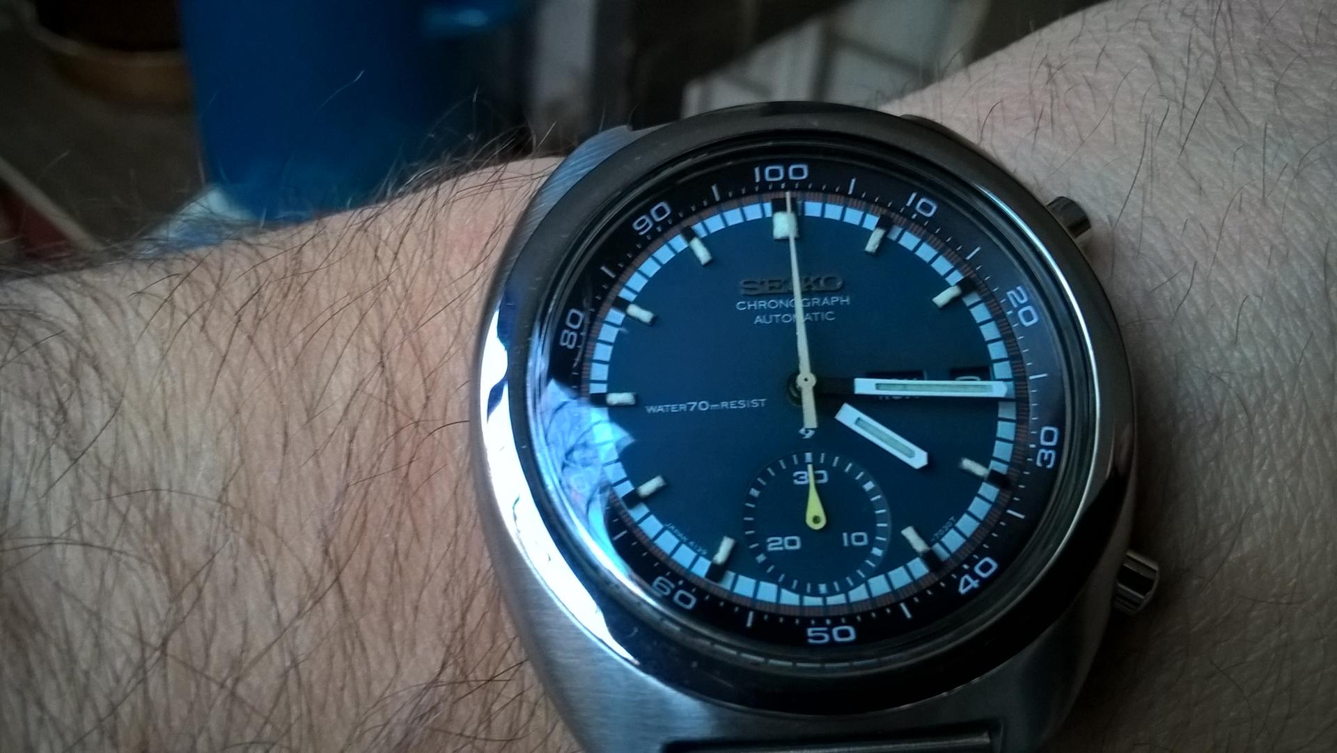

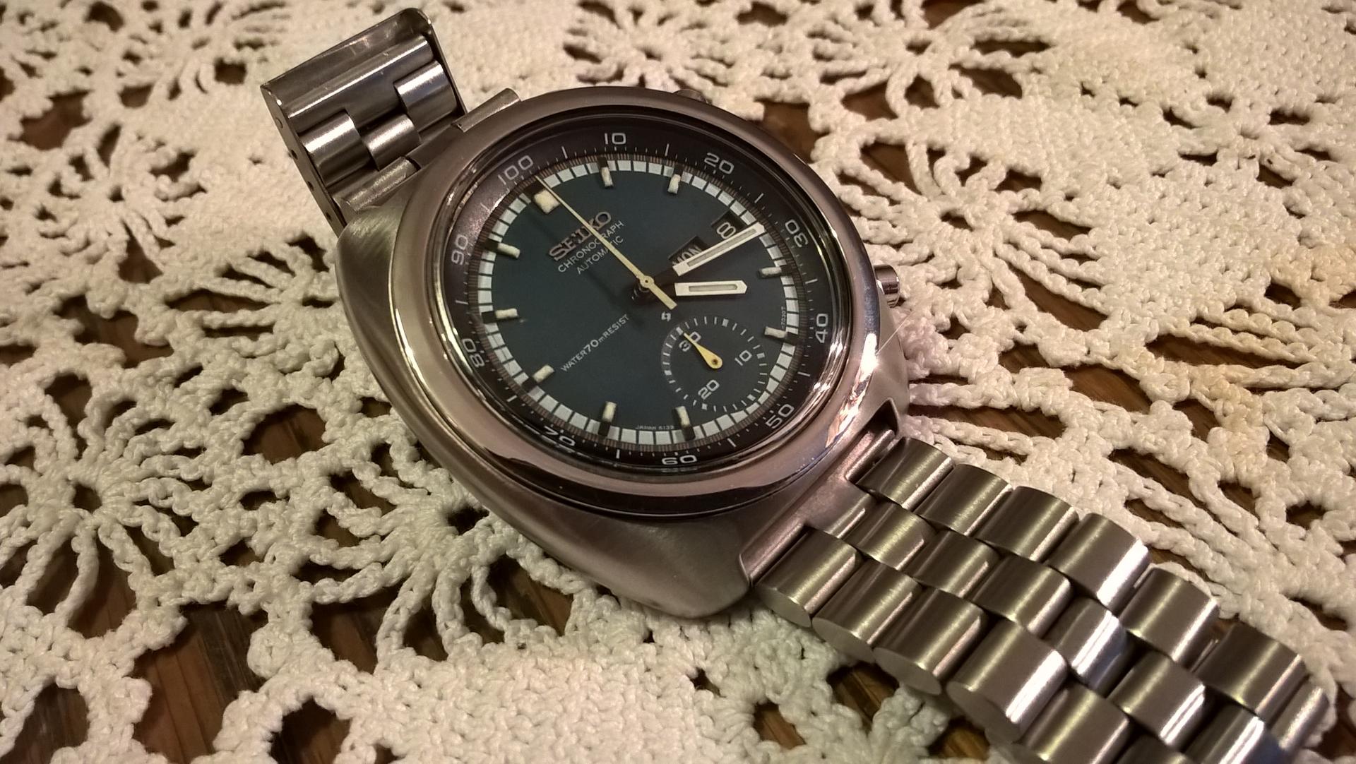

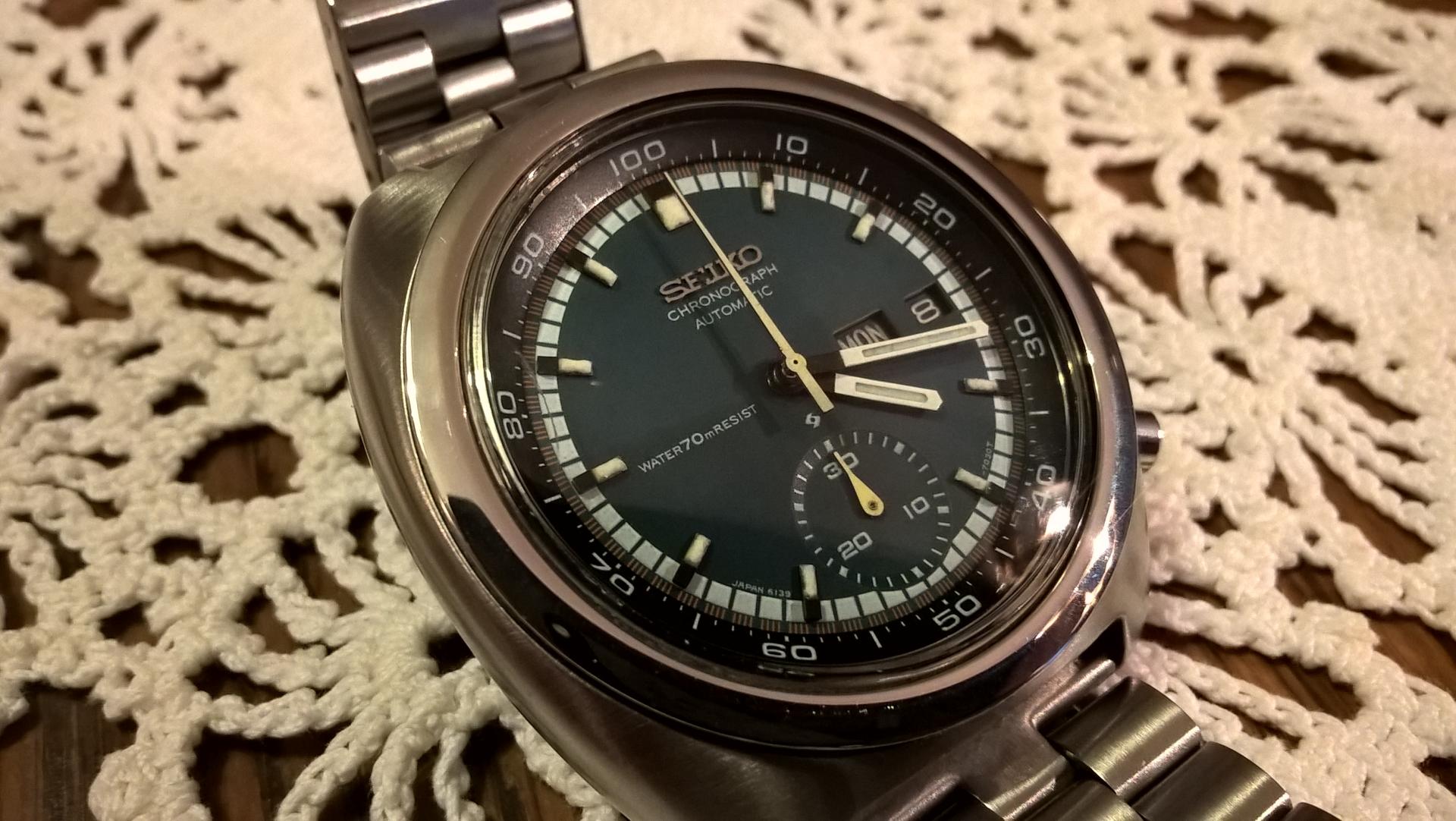

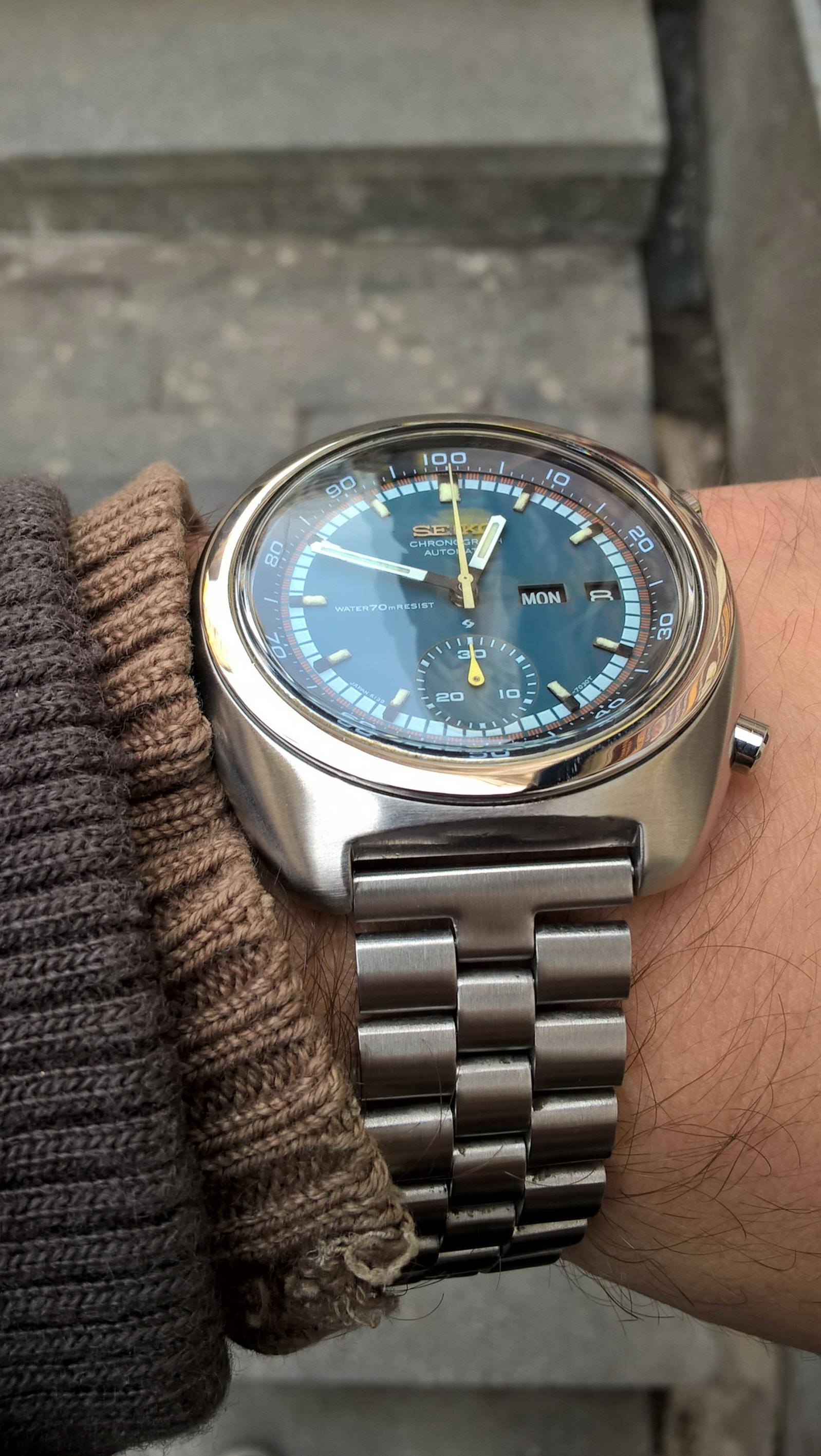

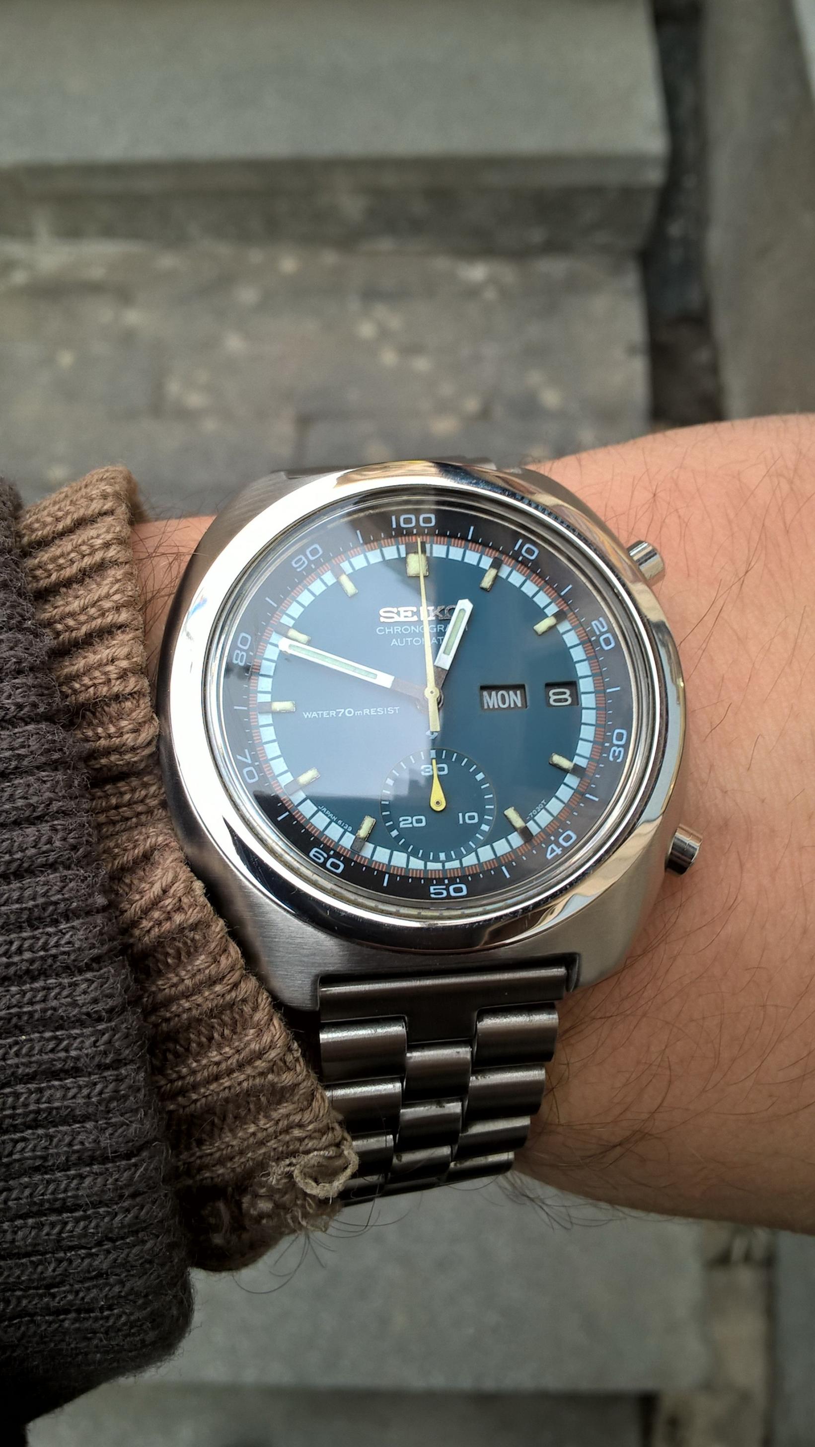

    Evo, Kostić ga je sredio. Ko nov je. Alal mu vera, ili Vera
    Svaka preporuka
    Kaže da će malo više da odstupa nego Omega ali dobro

  6. #1446
    984
    Određen forumom Re: Pitajte časovničara
    Seiko odlično izgleda.
    igy81 likes this.
  7. #1447
    8.632
    18032
    282
    igy81
    Lepo urađen posao.
    igy81 likes this.
  8. #1448
    21.1.2011.
    6.327
    13230
    602
    Jel rekoh ja da će seiko posle tretmana da izgleda kao bombona?
    Uživaj u satu i da ga u zdravlju nosiš
    igy81 likes this.
  9. #1449
    29.12.2015.
    25
    169
    Hvala,svima na preporuci!
    Citat Neša kaže: Pregled poruke
    Neso, Kostic sa babom radi samo tako ������
