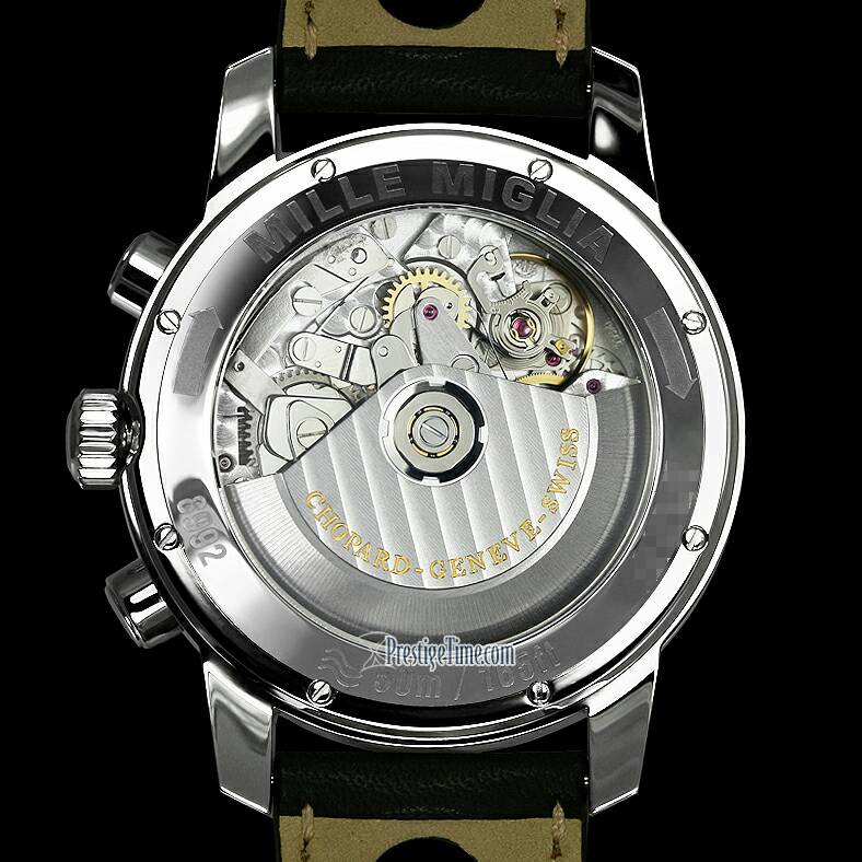

    Hvala na odgovoru, ako je replika nekog chopard modela da li ima neku vrednost?

    o replikama se ne diskutuje na forumu..a sto se mene tice one su totalno bezvredne.
