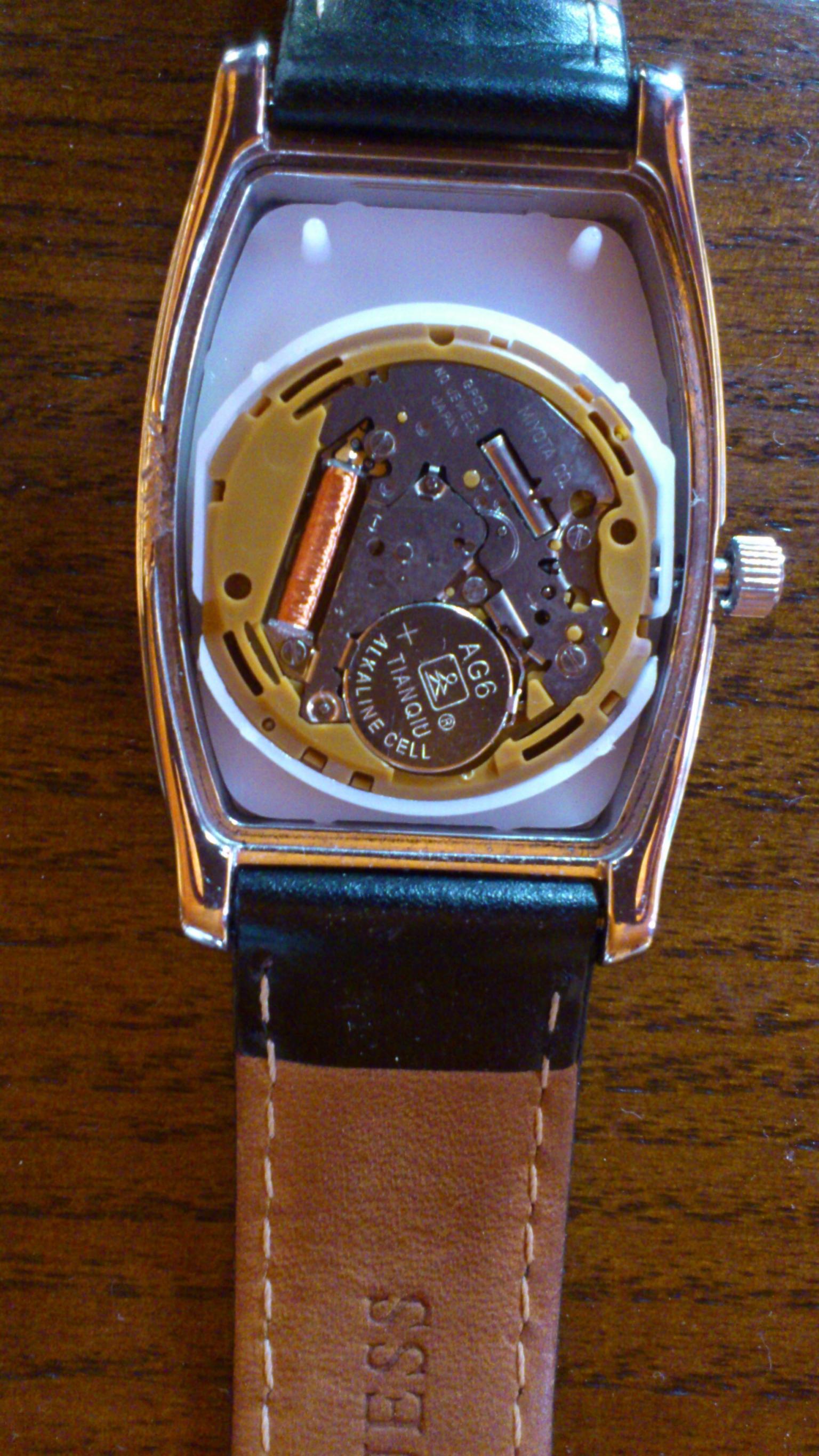

    Zna li neko gde se ovaj mehanizam može pronaći i kupiti?
  4. #204
    577
    Određen forumom Re: Pitajte časovničara
    Nesto mi se ne da sa slike da procitam tacnu oznaku mehanizma, ali u svakom slucaju pogledaj ovde Watch Movements | Miyota Watches | Esslinger.com

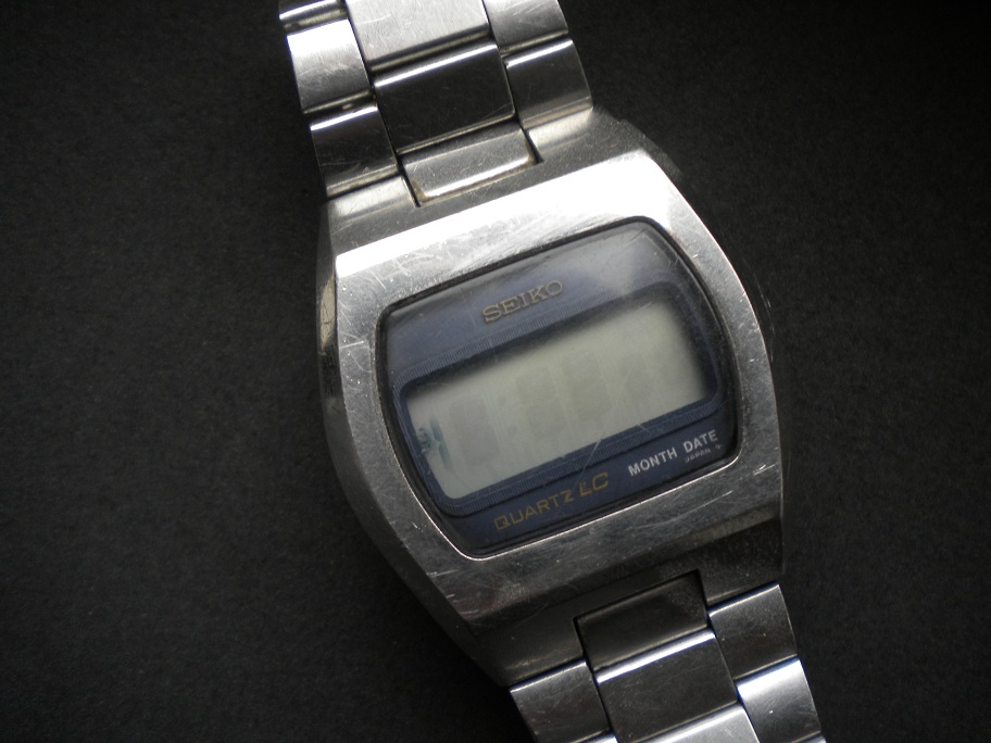

    Da li je neko pokušao da čisti modul digitalnog sata i kako se to najbezbednije radi? Jedan prijatelj ima neke stare digitalce iz osamdesetih, kojima smo probali da stavimo baterije, ali slaba vajda od toga. Jedan od satova ima problem sa LCD ekranom, na kome se pojavljuje crna boja, pa pretpostavljam da je završio karijeru, dok drugima nema ničega na ekranu.
    Čime bih mogao da probam da očistim kontakte za bateriju? Ukoliko neko ima iskustava sa servisiranjem ovih satova, bio bih zahvalan ako ih podeli sa nama.

    Ne mogu da ti pomognem, ali i ja imam sat sa slicnim problemom. Digitalni Seiko, kao da se LCD razlio, vidi se na ovoj slici u levom uglu. Inace sat radi kad se stavi baterija, ali se vidi ta mrlja na ekranu.
    Pretpostavljam da je LCD gotov, ali ako neko zna nek napise.
