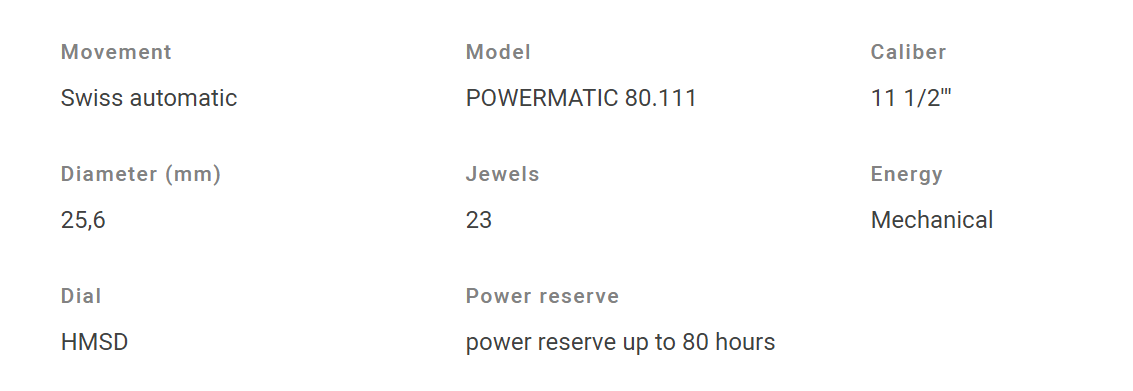

    Imam problem sa Tissot satom. Kupio sam ga prije nepunih godinu dana, automatski mehanizam. Medjutim zadnjih 10-ak dana sam primjetio da se datum ne pomjera nakon ponoci vec u 5h znaci 5 sati zakasnjenja. Da li je neko imao slican problem? Dodao bih da ga ne nosim u kontinuitetu jer imam jos 2 sata pa cesto moram da podesavam vrijeme i datum, sto je mozda uticalo na neko ostecenje...

    koji je mehanizam u pitanju?

    Evo tehnicke specifikacije sa sajta.

    Ja bas taj problem, isti, imam sa Sectorom. Mehanizam Valjoux 7750. Poslije 4 krene mijenjati datum da bi ga promenio u 4 i 50.
