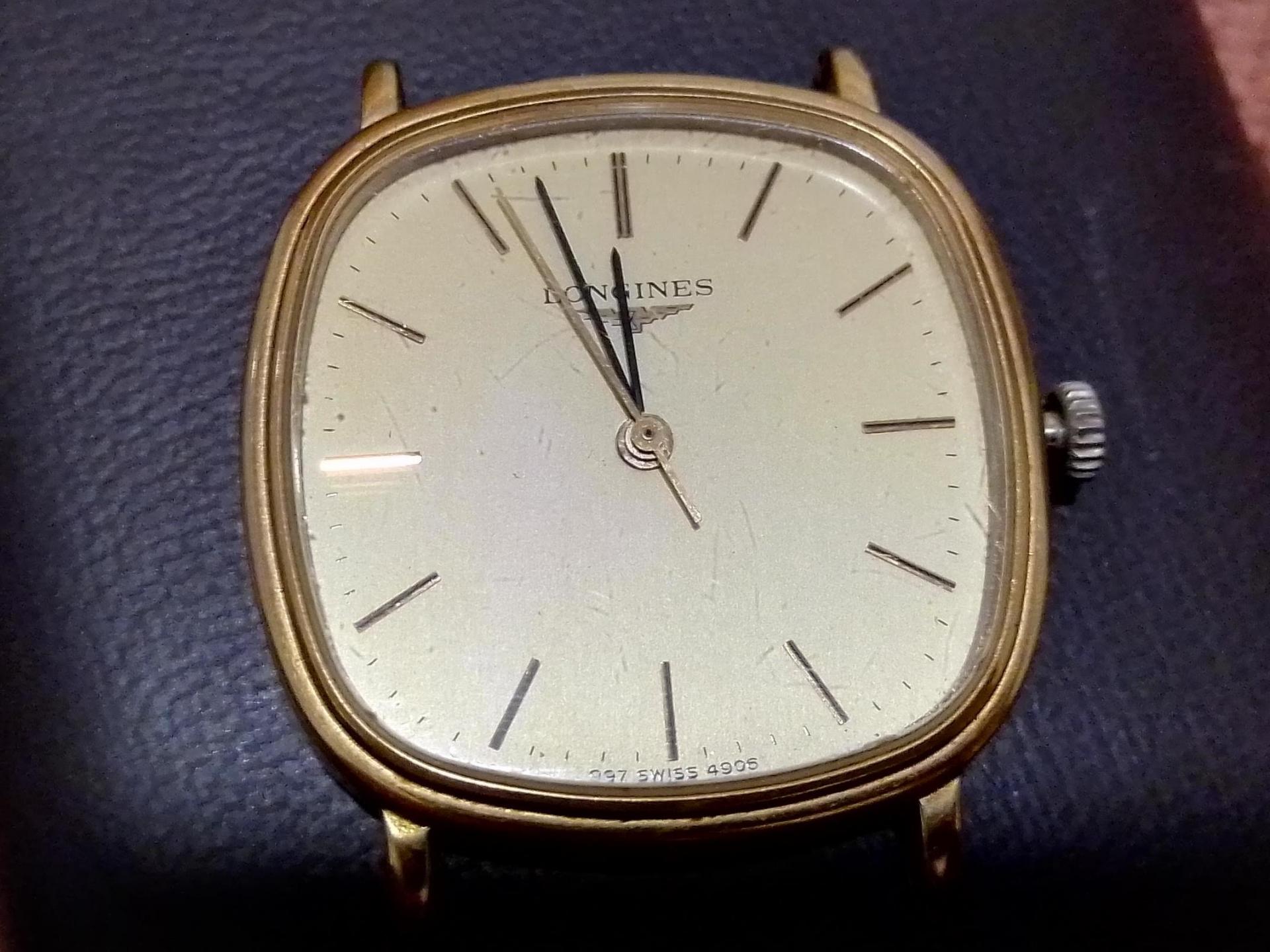

    Pozdrav svima. Novi sam član i ovo je moj prvi post.
    Imam pitanje u vezi popravke časovnika.
    Nasledio sam davnih dana (pre 25+ godina) ručni sat marke Longines, koji godinama stoji pokvaren.
    Hteo bih da ga osposobim. Kupljen je čini mi se sedamdesetih godina prošlog veka.
    Nažalost, neispravan je, otišla je ona tanka spirala kod dela koji osciluje.
    Interesuje me koliko bi koštala popravka? Voleo bih da ga sredim i čuvam :-)
    Hvala unapred na odgovorima i savetima.

    Citat abogicevic kaže: Pregled poruke

    Iskrivljena spirala, 99 % može da se sredi ako nije pukla, mada na slici se vidi da je samo pomerena iz centra. Pipav posao. Idi u Svetogorsku 24, casovnicar Mihailovic Miodrag, prekoputa "Srpske kafane". Tata za spirale...
    Veliko hvala na savetu!
    Iskreno se nadam da nije pukla.
    Šta u slučaju da je pukla? Može li da se zameni kompletan deo?
    Pretpostavljam da može, ali ima li smisla takva popravka ili je previše skupa?
