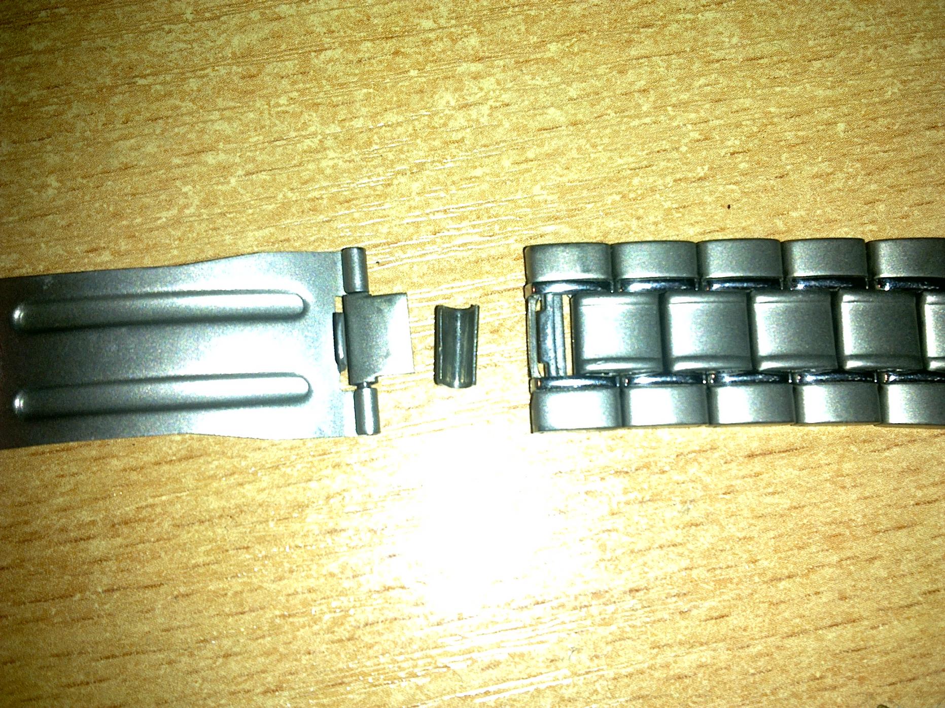

    Uh, teško da to neko radi. Probaj da kontaktiraš ove - U BG imaš nekoliko - Bojović, Kostić - Dojčinović, Srba Mihajlović. Pozovi i Damira Simovića iz NS.
    Okači sliku, da vidimo šta je puklo.
    Citat eee kaže: Pregled poruke
    Hvala puno na odgovoru.
    Raspitaću se i koliko sam upućen znam da je problem pošto se titanijum ne može "variti" klasičnim putem nego vakuumiranjem..
    Elem, evo i slike u prilogu, definitivno nije pukao ovaj mali deo koji spaja kopču i narukvicu nego se odlemio.

    Citat RiperRoo kaže: Pregled poruke
Ime:	29022020142.jpg
Viđeno:	87
Veličina:	494,7 KB
    Sad razmišljam, ako ne mogu da zaleme, možda mogu da naprave deo da se narukvica spoji i da se ne vidi prekid.

    Hvala puno i meni je palo ranije napamet to.
    Pozvaću navedene časovničare čim stignem i javljam šta smo uradili! )))
