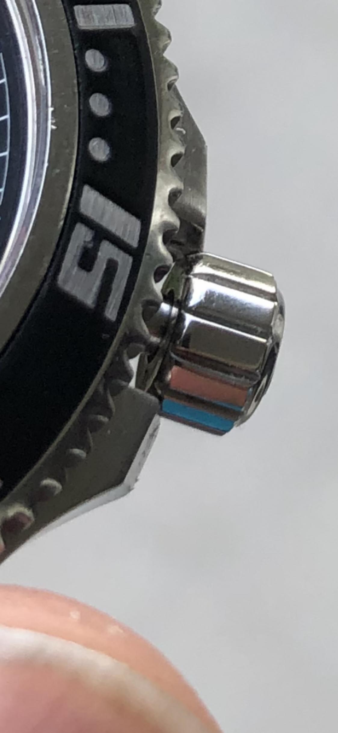

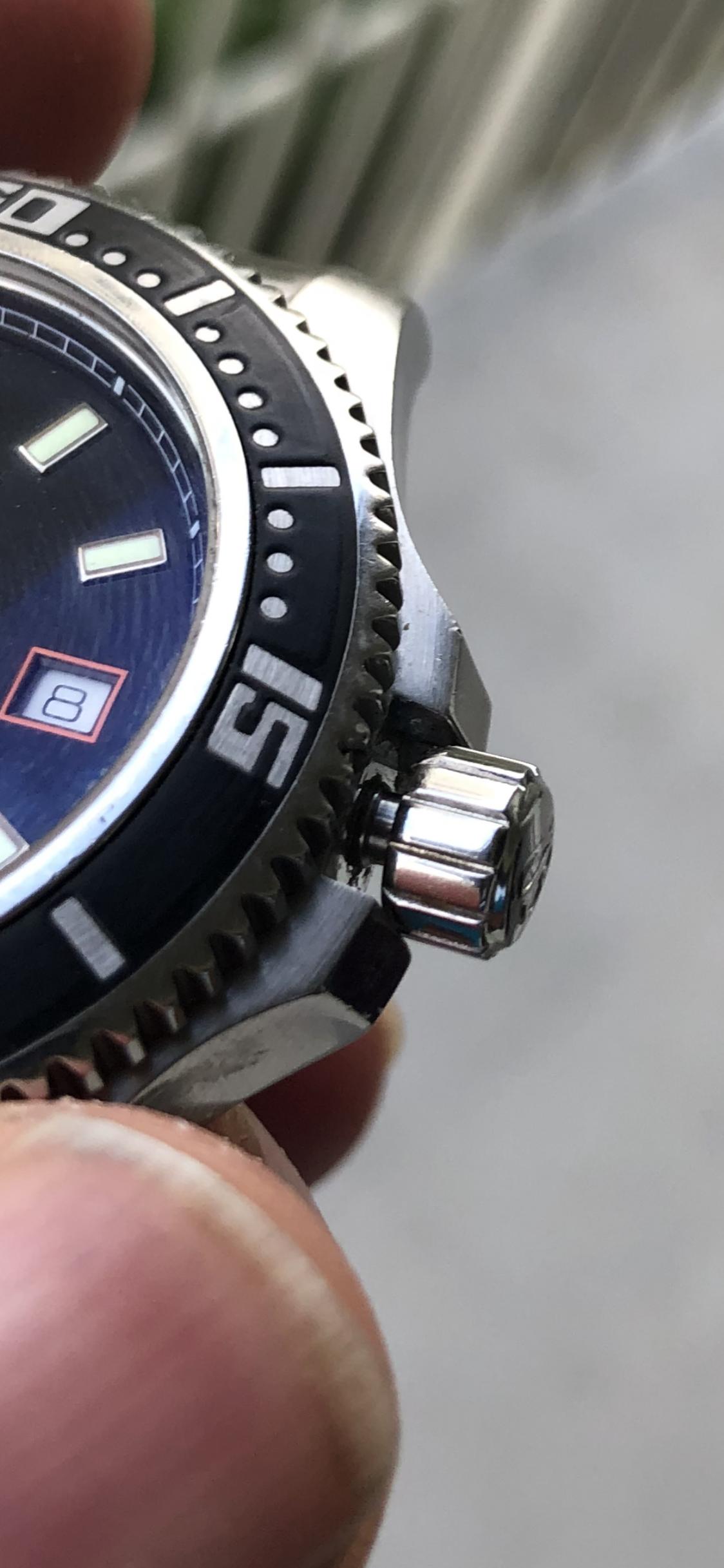

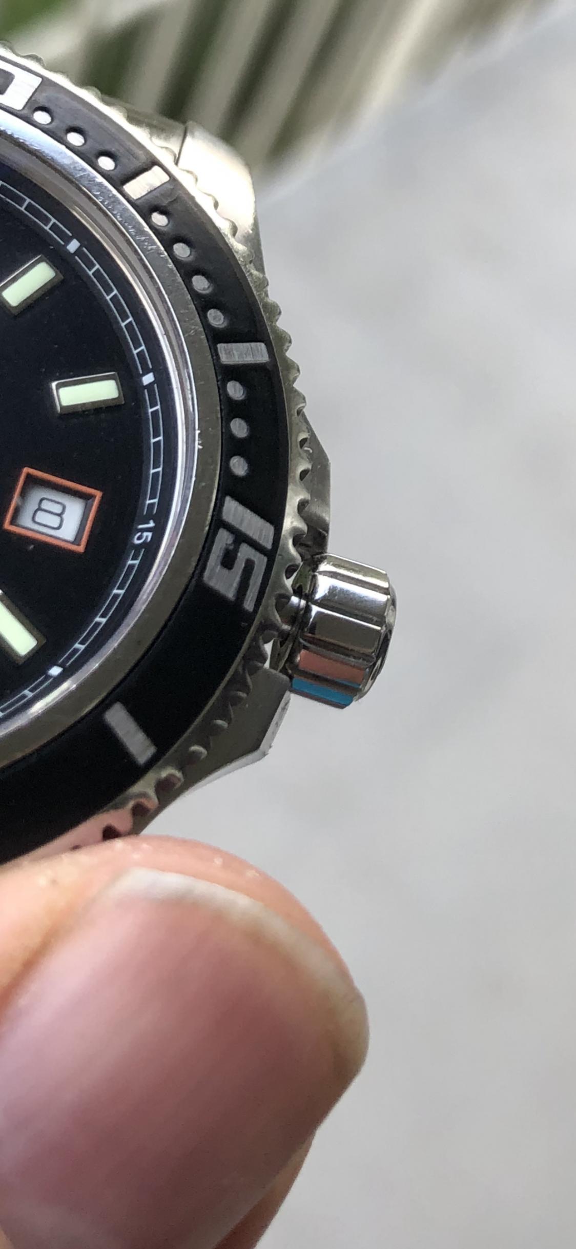

    Uspio sam napraviti par slika, pitanje koliko se vidi.
    Pitajte časovničara-41f2a8aa-4be3-4575-9425-433677f18d46.jpg Pitajte časovničara-8271b55a-99b5-487a-8175-5fa1275ccb3e.jpg
    Priložene slike Priložene slike Pitajte časovničara-01771de0-eb2c-44da-8358-3ca6844ecc9c.jpg
  9. #2319
    7.11.2016.
    197
    468
    Određen forumom Re: Pitajte časovničara
    Hm, uopste ne mogu da provalim kako se zavija krunica...
    Sent from my ELE-L29 using Tapatalk
    Ivke1 likes this.
  10. #2320
    24.6.2018.
    789
    3150
    10
    Taj dio na koji se navrce krunica ostao je u krunici.
