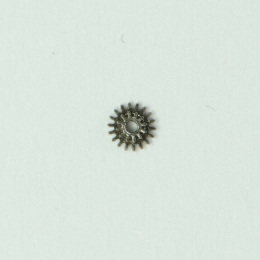

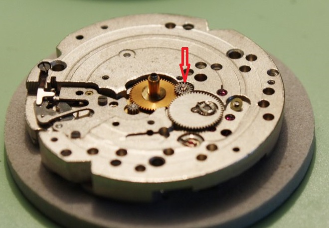

    Pozdrav svima!
    Molim za pomoć. Nabavio sam Poljot Aviator s mehanizmom poljot 3105 kojem ne radi datum.
    Moj urar mi kaže da treba naći i promijeniti ovaj zupčanik koji pokreće mehanizam datuma (na slici zaokruženo crvenim).
    Kako je u Zagrebu nemoguće naći dijelove za Poljota, pronašao sam na internetu ovo...
    Molim odgovor da li zupčanik na trećoj i četvrtoj slici predstavlja dio označen crvenim krugom na prvoj i drugoj slici?
    Unaprijed hvala svima!

    nikad nije kasno
    ne,nije to taj zupcanik

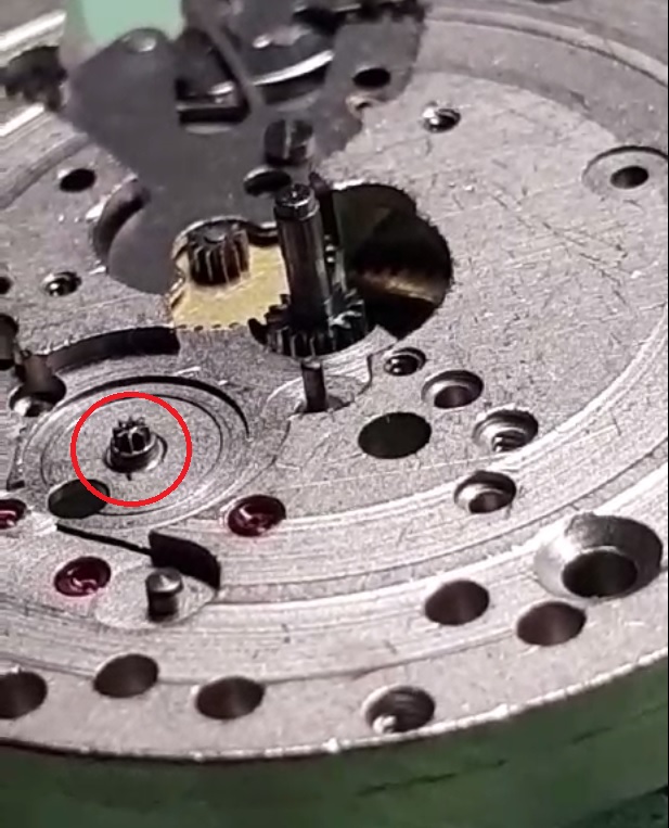

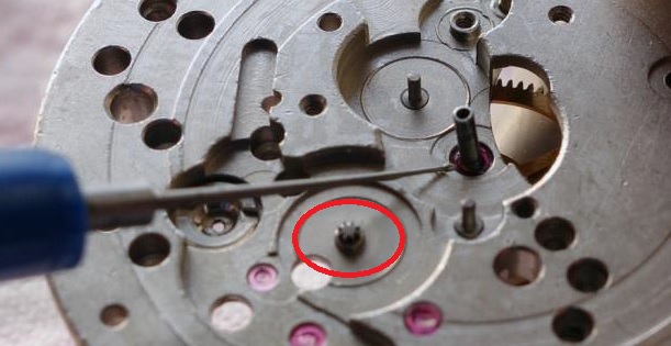

    Puno hvala Somy, naravno da nikad nije kasno.
    Već sam shvatio da to nije taj zupčanik, odnosno ja sam na internetu našao ovaj dio označen crvenom strelicom
    Pitajte časovničara-img_9367.jpg a treba mi ovaj označen crvenim krugom... Pitajte časovničara-bez-naslova.jpg.
    Još jedno pitanje, ako mogu. Da li je ovaj dio koji meni treba (u crvenom krugu) sastavni dio platne (main plate) ili se ipak može odvojiti od nje i skinuti?

    Određen forumom Re: Pitajte časovničara
    kako izgleda sa druge strane?
