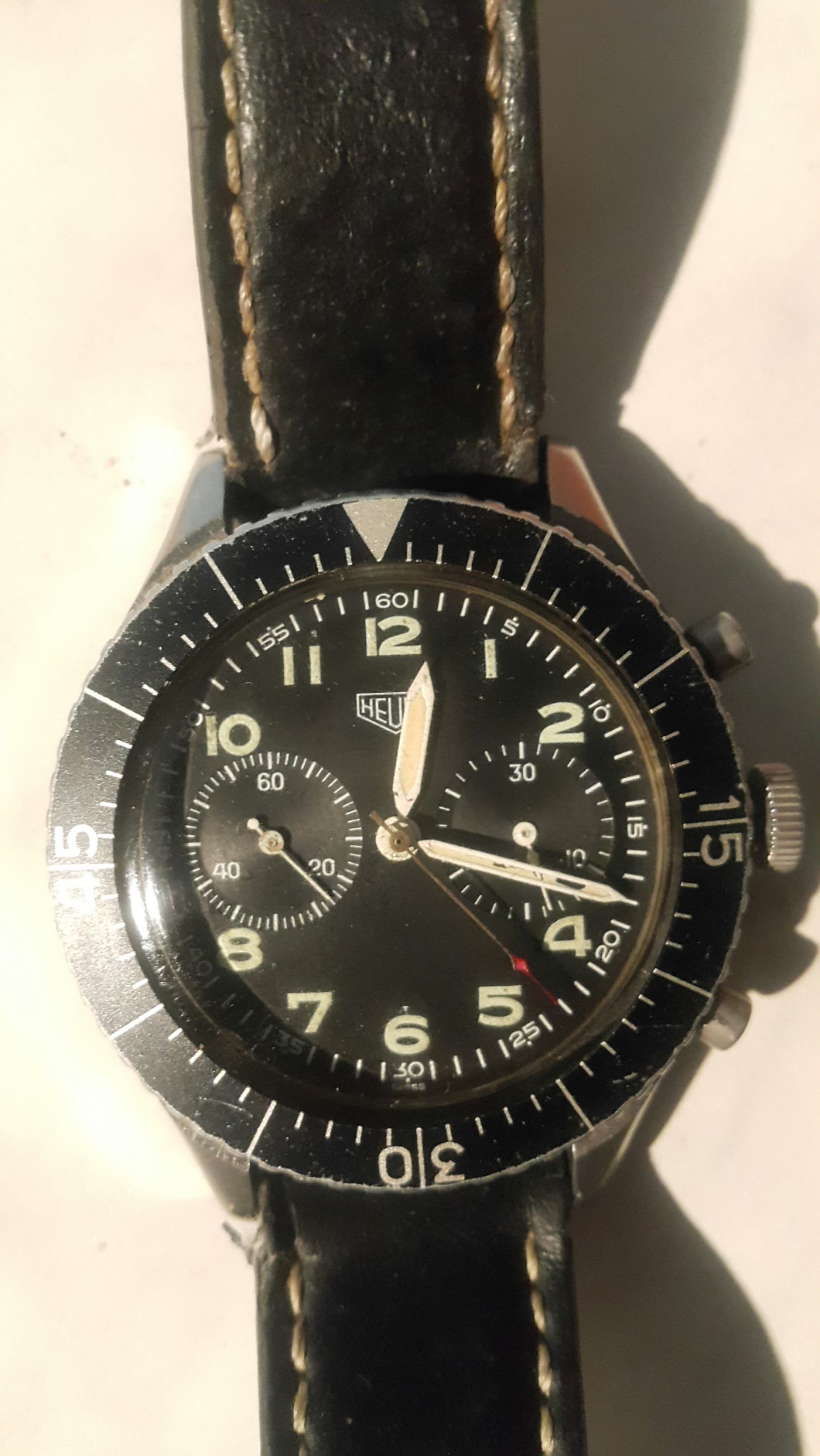

    Pozdrav, od mog oca (ex jna pilot) sam dobila za uspomenu Tag Heuer 1550sg. Sat je u dosta dobrom stanjui funkcionalan je, ali je nekada ranije imao problem sa sekundarom hronometra. Tada je časovničar umesto originalne, postavio zamensku (koja potpuno odudara od fizionomije sata) i iz nekog razloga (valjda u vezi sa tom zamenom kazaljke) fiksirao rotirajući prsten. Ono što mene zanima je da li neko ima saznanje o tome da li se sat može vratiti u prvobitno stanje (na ebay povremeno se pojave kazaljke za oko 80-90e)? Čini mi se da je manji problem naći originalnu kazaljku, ali me brine taj fiksirani rotirajući prsten - ne znam šta je urađeno (otac je stariji čovek i ne seća se tih detalja). Mnogo bi mi značio neki savet i možda konkretan servis gde bih mogla odneti sat. Hvala unapred

    Rotirajući prsten ili bezel je možda samo zapekao od nekorišćenja, zna da se nakupi prljavštine, ali svakako treba časovničar da pogleda. Nema dodirnih tačaka sa sekundarom.
    Što se časovničara tiče ima ih nekoliko koji se stalno pominju na forumu -Srba Mihajlović, Kostić-Dojčinović, Bojović u bg, Damir Simović u ns. E sad, da li rade Heuer, moraš ih pozvati. Možda se i javi neko od kolega da boljim informacijama.
    Hvala puno...
