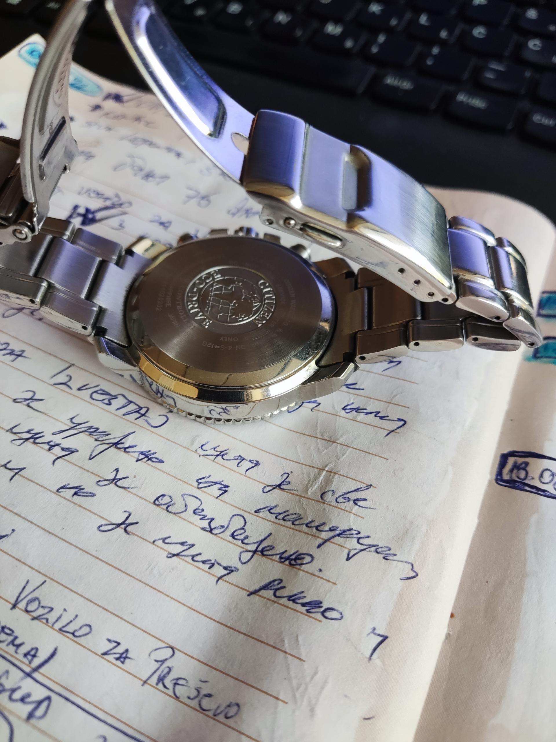

    Poštovani članovi foruma,
    Molim Vas za jednu malu pomoć u vidu vašeg mišljenja u vezi mog sata.
    Imam Citizen eco-drive sat, kupljen krajem 2018. Sat je, inače, kol.sam mogao da vidim na internetu, proizveden 2016. Maločas sam primetio da sekundara preskače po 2 polja..što signalizira da je baterija skoro pa prazna.
    Medjutim, od kako sam ga kupio, redovno vodim računa da sat na nekoliko dana obavezno bude na čistom suncu, ne bi li se dopunjivao i radio lepo.
    I maločas kad sam to video, ne znam šta da mislim..da li je baterija otkazala ili šta :/
    S obzirom da je redovno punjen, jer je redovno bio na suncu, ne bih rekao da je prazan, vec da nešto nije u redu sa baterijom ili nečim drugim.
    Da nisam možda oštetio sat, tako što sam ga često izlagao direktnom suncu na par dana, pa da možda baterija nije od toga crkla???
    Molim Vas za mišljenje.

    Verovatno su ćelije akumulatorske baterije pri kraju,jer je još pre tvoje kupovine sata stajao możda na lageru u nekom totalnom mraku duże vremena,pa su ćelije oslabile. Zameni mu se ta baterija i onda si miran.
    Probaj da ga ostaviš kod prozora ceo dan da se napuni,moźda mu pomogne. Ako i dalje bude preskako po 2 sekunde,onda ti ostaje samo da zameniš tu bateriju.

    Sat nema dovoljno napona, otisla je akomulatorska baterija. Cena baterije je 22€, plus ugradnja oko 10€.
    Preporucujem ti da odes u servis gde pre nego ga ostavis, pitas ih sledece:
    1. da li imaju original acc bateriju za eco drive?
    2. da li imaju Bergeon kljuc da ga otvore da se ne vidi da je otvaran?
    3. da li ce posle zamene baterije uraditi water preasure test?
    4. da li imaju silikon za dihtung ispod poklopca?
    5. koliko je garancija za bateriju?

    Poštovani don Alberto i Branislave,
    Hvala Vam puno na javljanju detaljnom obrazloženju problematike. Sat sa ostavio noćas napolju na prozoru, gde od izlaska sunca hvata sunce i sat se punio neko vreme do pre nego da krenem na posao. Izgleda da se malo dopunio, jer se sekundara kreće normalno. Ali sam ipak mišljenja da sat ima neki problem, to jest da je verovatno baterija otkazala, jer mi je nerealno da je prazna, kad ga svaki drugi dan izlažem suncu na po 30 i više minuta i trebalo bi da se stalno dopunjavao i da je ok...medjutim desilo se ovo i samo me navodi na to da mislim da je baterija otkazala.
    Videću, pratiću ga dalje šta se dešava, pa ću se javiti.
    Hvala Vam puno na javljanju i detaljnjim obrazloženjem moguće problematike.
    Ovako, sat sam sinoć ostavio na prozoru napolju, gde od izlaska sunca, hvata sunce..
    Tako da je bio na suncu neko vreme, dok nisam krenuo na posao. Sekundara se normalno kreće, što znači da se sat dopunio. Medjutim i dalje mislim da nešto nije u redu sa satom, jer mi je nerealno da se sat izpraznio, a svaki drugi dan sam ga ostavljao na suncu po cca 30 i više minuta.. da nisam, pa da pomislim da nije dovoljno pun.
    Pratiću ga, pa ću videti šta se dešava.
    Da li je moguće da sam oštetio bateriju ili nešto drugo na mehanizmu sata time što sam ga često izlagao suncu, pa da nisam preterao i da zato možda nije stradala baterija??
    Branislave,
    Što se tiče alata za otvaranje poklopca,sat je iz promaster serije i poklopac je ravan. Je l' se takav poklopac otvara sa Bergeon kljucem??

    Sat ima ovakav poklopac
