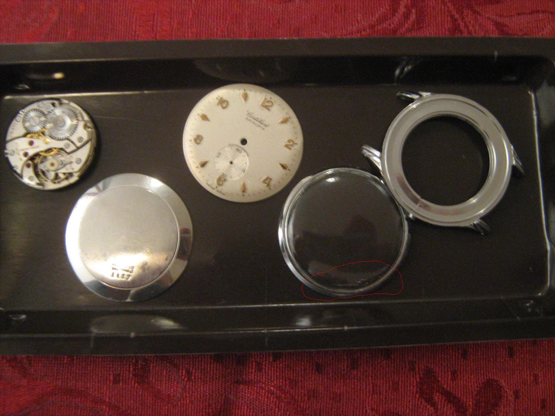

    naslici sam oznacio ostecenje pleksija "A". pitao bih kako se to sanira a ukoliko ne postoji resenje do zamene celog pleksija da li se "obruc" B odvaja od pleksija C i kako. kako da saznam koje velicine "stakla" odgovaraju - neki ljudi prodaju online stakalca oznacena raznim, meni nerazumljivim brojevima. hvalaPitajte časovničara-picture-0101.jpg

    Citat dakovic kaže: Pregled poruke
    naslici sam oznacio ostecenje pleksija "A". pitao bih kako se to sanira a ukoliko ne postoji resenje do zamene celog pleksija da li se "obruc" B odvaja od pleksija C i kako. kako da saznam koje velicine "stakla" odgovaraju - neki ljudi prodaju online stakalca oznacena raznim, meni nerazumljivim brojevima. hvalaKliknite za sliku za veću verziju

    To i mene uvek zanima. Pogotovu ako neko moze da desifruje oznake na staklima.

    po moje, ako na slikama vidim samo onu ogrebotinu ja nebih menjao plexi.
    Obruc odvojis jednostavno. Samo gurnes prstima plexi iz toga obruca.
    Ali kad ces narucit novi pleksi moras bit oprezan ako radis bez alata za stavljanje pleksija u obruc....al moze se i bez.
    Nemas centralne sekundare zato ti treba "nizko" staklo. Znaci ovaj tvoj pleksi je verovatno 305mm i treba ti staklo normalne visine bez unutranjeg obruca dimenzije 305mm(mozda sam promasio za koji milimetar).
    Ako pitas mene, ili A) idi kod urara pa plati tih 10eur za novi pleksi sa montazom i zbogom. B) pusti sa ogrebotinom i zivi dalje.

    da je samo ogebotina , to je naprsnuce krox koje je ulazila prasina i prljala cifer. oribao sam cifer sapunicom vodom i tankom slikarskom cetkicom. precnik stakla sa obrucem je 38 mm. nisam razumeo sta znaci ono 305?
    hvala

    mjere promjera plexy stakla su u desetinku milimetra znači staklo 385 je 38,5mm . Postoje više visina stakla ali neki proizvođači iste visine označavaju različito , tebi treba normalne visine i oni obično nisu dodatno označena osim promjera . Skineš staklo i samo njega mjeriš.nije potrebno mjeriti obruč.
    Možeš ovde staviti link sa neta koje staklo si našal pa ći probati reći dali je to odgovarajuće ,normalno po podacima koji budu dostupni na stranici

    neka osoba, online prodaje stakla za satove, kaze : "daj oznaku (inace ne zna da ih tumaci) pa da vidim imam li "

    OBIČAN PLEXY
    N-NORMAL DOMED-LANTILE
    M-FLAT DOMED-MICONCAVE
    HW-HIGH DOMED-EMPIRE ETANCHE
    CG-EXTRA FLAT- GENEVE
    SAV-EXTRA THIN-SAVONETTE
    ARMIRANA
    ATC-ARMET CROMED RING-NORMAL DOMED
    ATG- ARMED GLIT RING
    možda ove oznake pomognu , napišeš dimenziju i oznaku npr 380 N
    EVO I JEDAN PDF DA SE LAKŠE SNAĐEŠ
    http://www.sternkreuz.com/accordion/...alog%20G22.pdf
