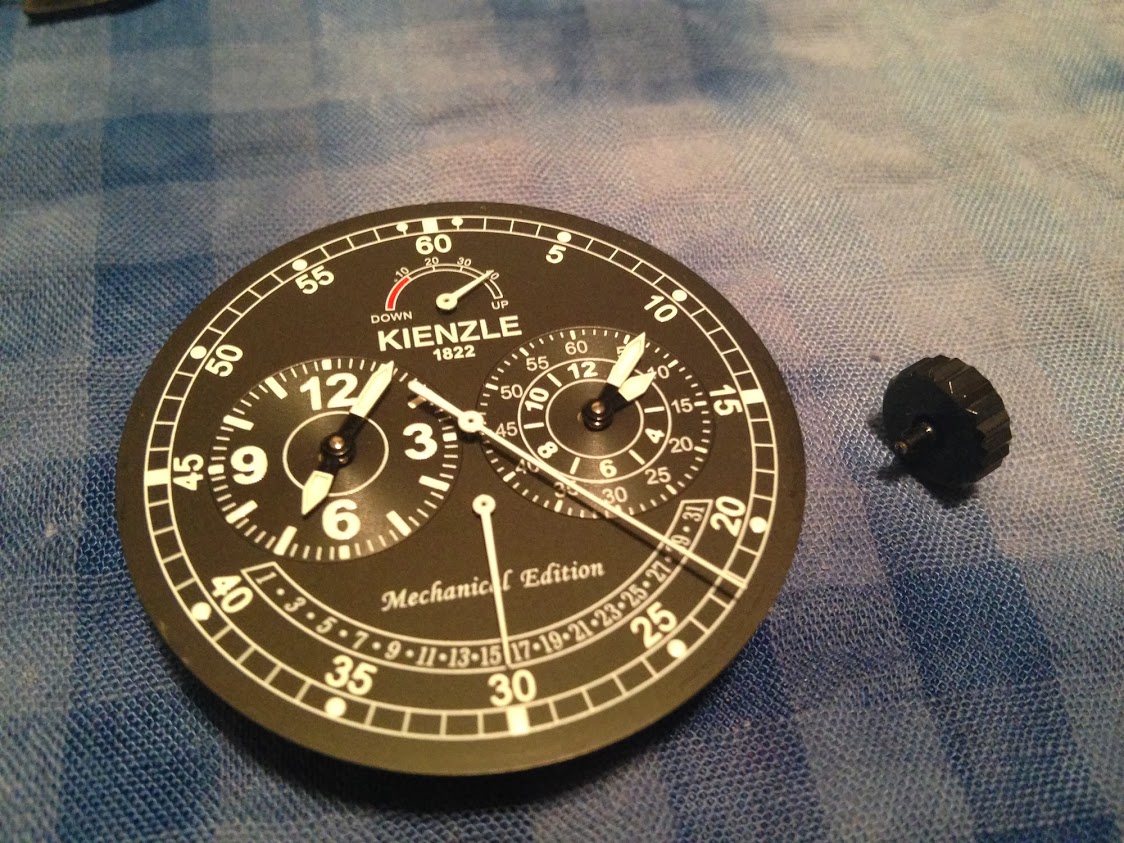

    Zanime me da li se moze popraviti ova polomljena osovina, i ako moze gde bi mi preporucili da odnesem sat u bg. Hvala puno

    Sve se na ovom svetu moze popraviti...
    Mozda ce biti malo gusto za deo, posto ti satovi nisu toliko cesti, ali je mozda moguce koristiti neku drugu ili napraviti novu. Ajde da ti ja kazem za jednog casovnicara, koji mi deluje veoma profesionalno, a to je Kostic-Dojcinovic... za sve informacije pogledaj sledecu temu Iskustva sa ovlaštenim servisima i časovničarima

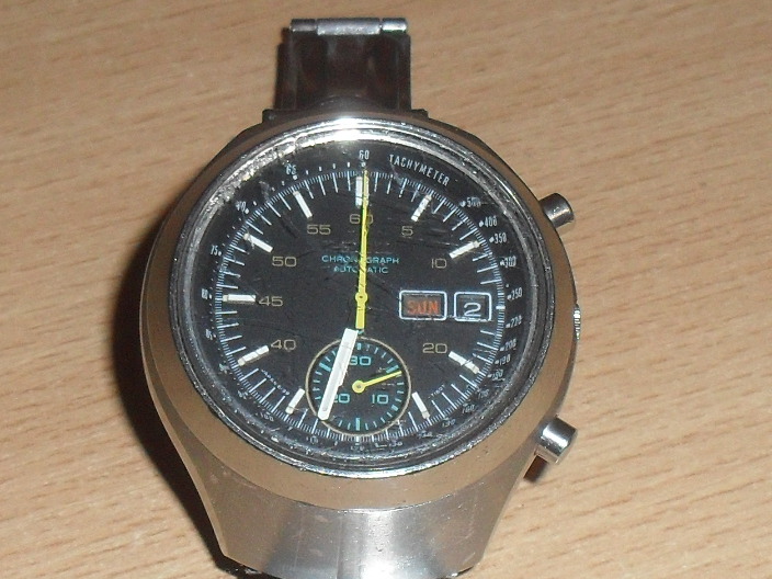

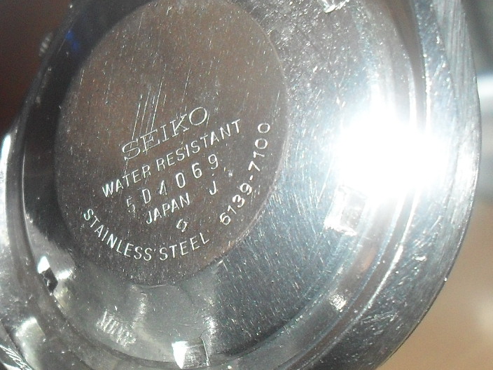

    ko moze da popravi stopericu?
    zaustavlja se na 59-oj sekundi kada minutna treba da prebaci i kada se resetuje samo sekundara se vraca na nulu a minutna brlja.
    majstor mi je rekao da treba promeniti neki lezaj ali on nema.
    kada se stoperica ugasi sat radi tacno.
    ako neko ima i moze da popravi rado bih poslao sat.

    Marija, samo da uspe da odvije polomljni deo iz krunice posto vidim da je pukao bas blizu
    Moj predlog ide za Kostica na Zelenjaku, i kostace te bas bas malo.

    @marija: koliko vidim sa slike tamo kde je pukla ima hrđe? Ako je stvarno to hrđa priporucujem da menjas i krunicu. Za popravak toga treba samo produzetak i eventuelno krunica.

    Nisam siguran, ali ako je osovina krunice (stem) stvarno polomljena, mislim da tu nema srafljenja i odsrafljivanja... mislim da to mora da se promeni.

    Nije problem i ako treba da se promeni, samo da moze da se popravi.

    Poenta je u tome da, ako mora samo krunica da se menja, to je univerzalno i bez problema, ali ako mora cela osovina moze da bude tesko doci do dela. Ipak, sve i da bude problema, 95% sam siguran da ce se casovnicar snaci za deo Javi jel uspelo
