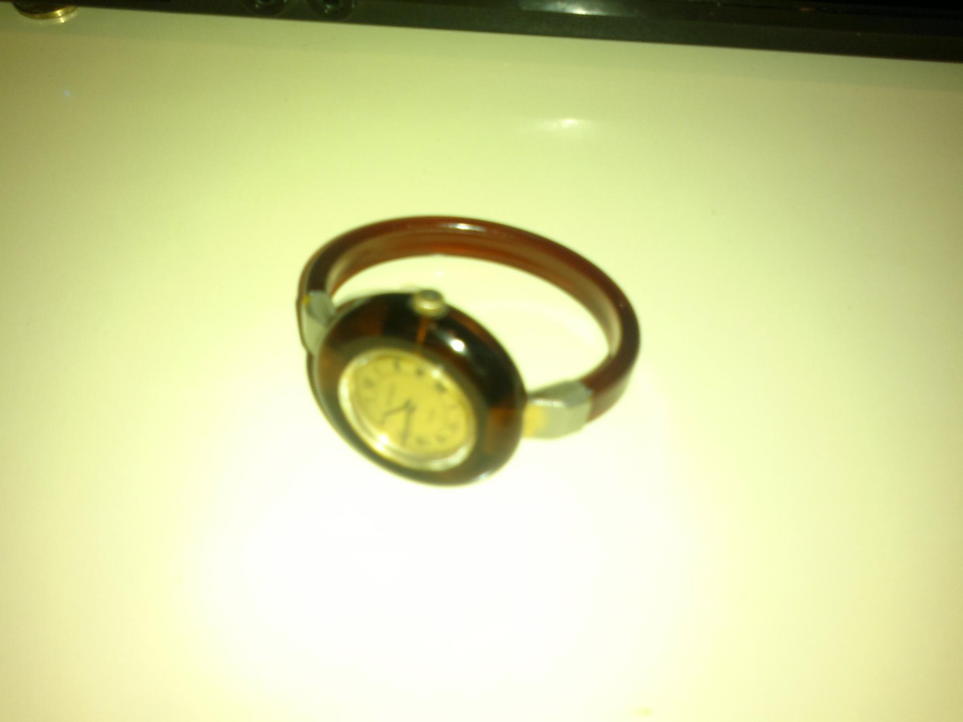

    Pozdrav svima. Nov sam na 4umu, dosao sam zbog jednog sata koji je pokvaren i izgubljen i pripada meni dragoj osobi. Posle vise od 10god nasao sam sat u podrumu, ali je nazalost stradao mehanizam. Casovnicar kod koga sam nosio sat kaze da je u pitanju balans osovina(ja se ne razumem u satove) i da je pre svega tesko naci taj deo. Nadam se da mi mozete pomoci, zeleo bih da priredim jedno prijatno iznenadjenje. Iako pise "swiss made" mislim da nije nekog renomiranog proizvodjaca(CETIKON), vrednost je prvenstveno sentimentalna. Prilazem fotografiju, nadam se pozitivnom odgovoru.
  5. #425
    8.634
    18034
    282
    Određen forumom Re: Pitajte časovničara
    Stefane
    Ne znam koju vrstu pomoći očekuješ?
    Ako tražiš deo za mehanizam trebao bi prvo da saznaš koji je mehanizam u pitanju (to ti može reći lokalni časovničar) pa da onda se raspitaš kod ostalih časovničara ko može sat da poprqavi.
    Spisak časovničara možeš naći ovde-Servisi satova | Svet Satova

    Da, trazim deo za mehanizam, casovnicar kod koga sam ga nosio je rekao da je tesko naci taj deo, zato sam ovde. Hvala na pomoci, otici cu kod nekih sa ovog spiska koji si mi dao.

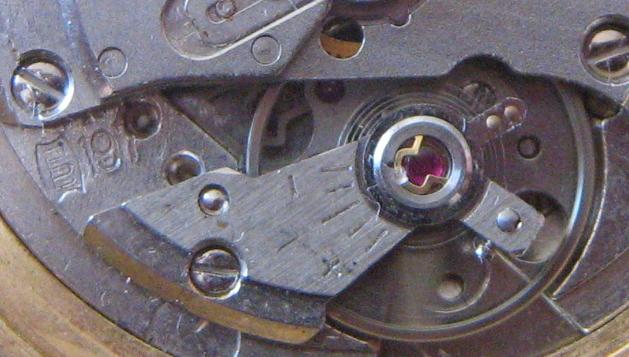

    Primato super automatic 25 jewels
    Rastavio sam cifer od mehanizama i mislim da sam pronasao kvar. Rubin koji sa druge strane je leziste balansnog tocka je bio "iscasen" , opruzni ucvrscivac je polomljen. pitao bih koliko je tesko pronaci ucvrscivac ovog tipa.
    Pitajte časovničara-picture-002123.jpg identican je ovom koji drzi ovaj rubin.

    Kolega dakovic tvoj je Mehanizam Förster 197 , taj Stoß Sicherung nije Problem za Naci . Mehanizam je nemacki iz Pforzheim Bernard Förster osnovana a Firma 1907 a 1934 pocne sa prozvodnjom satova marke Foresta
