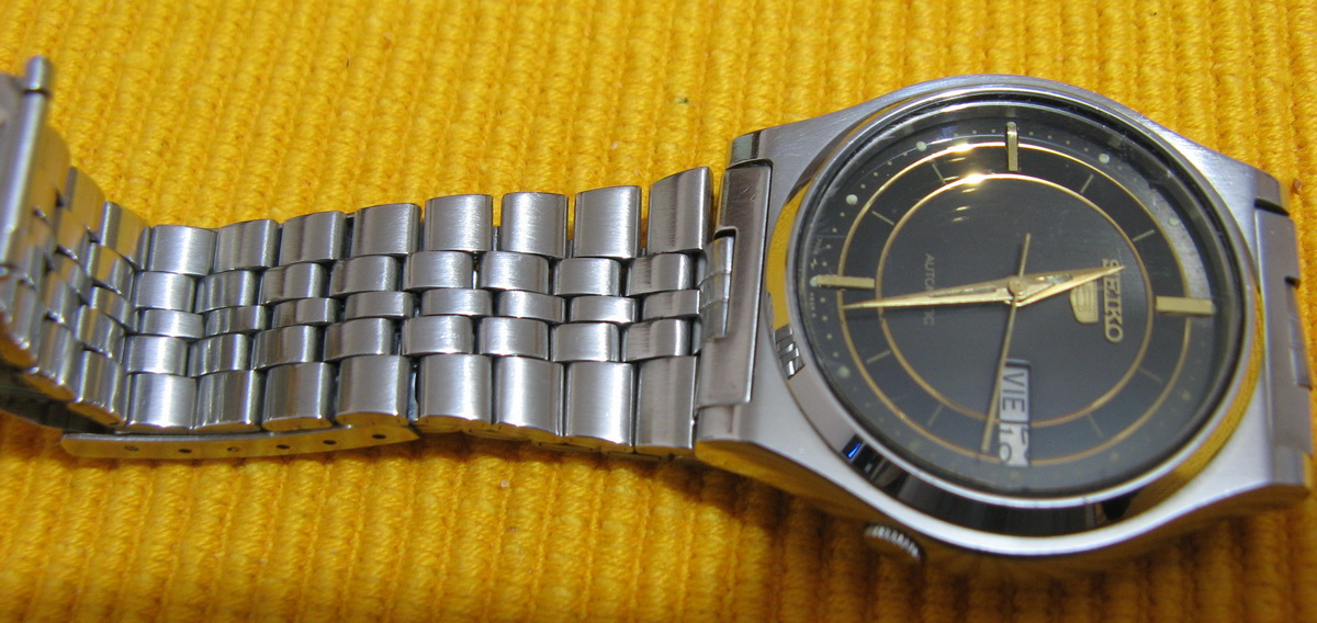

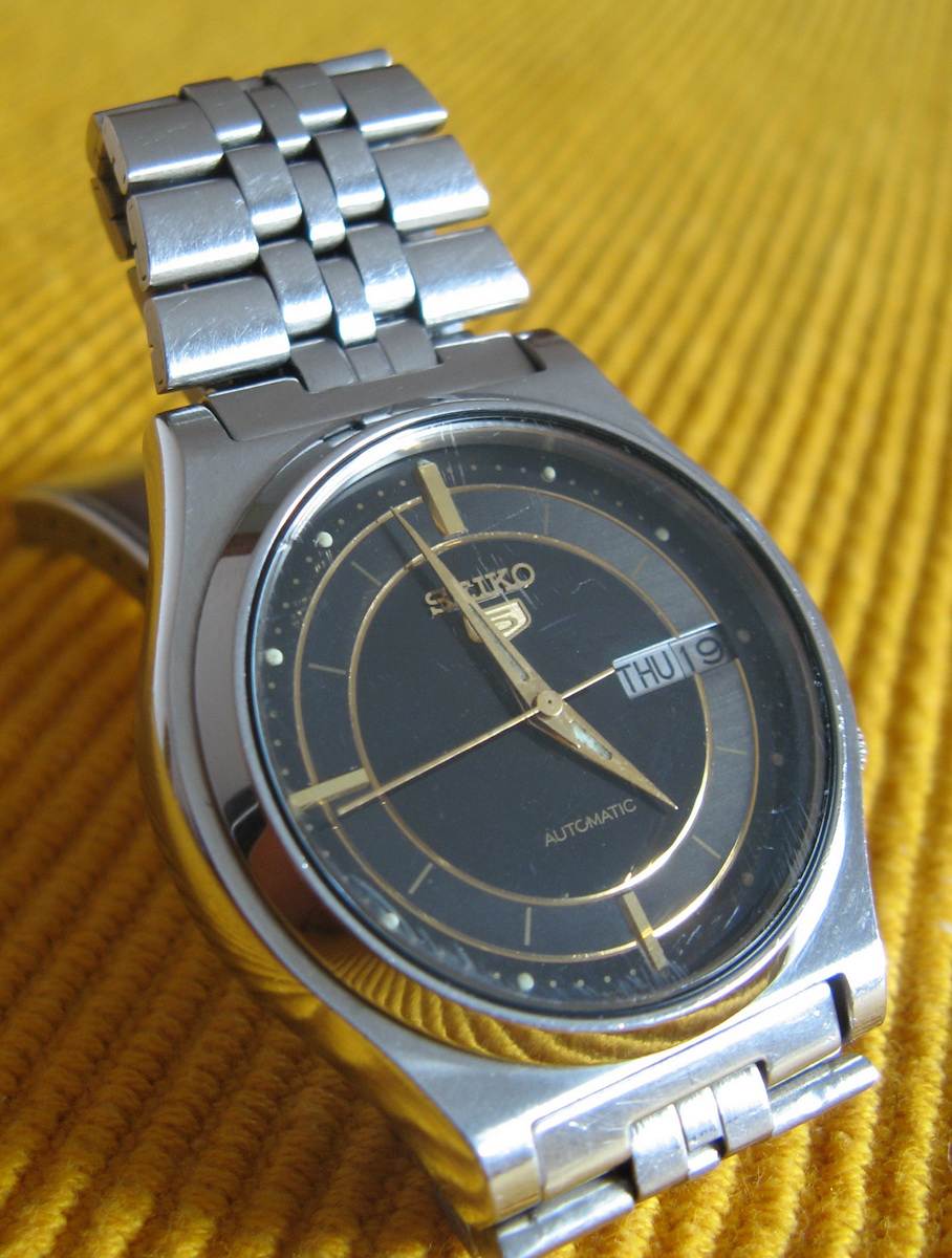

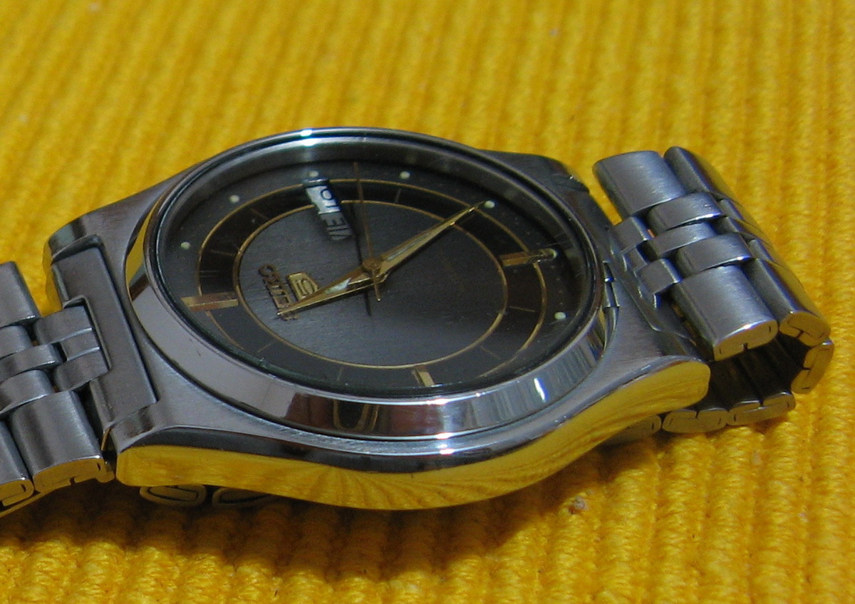

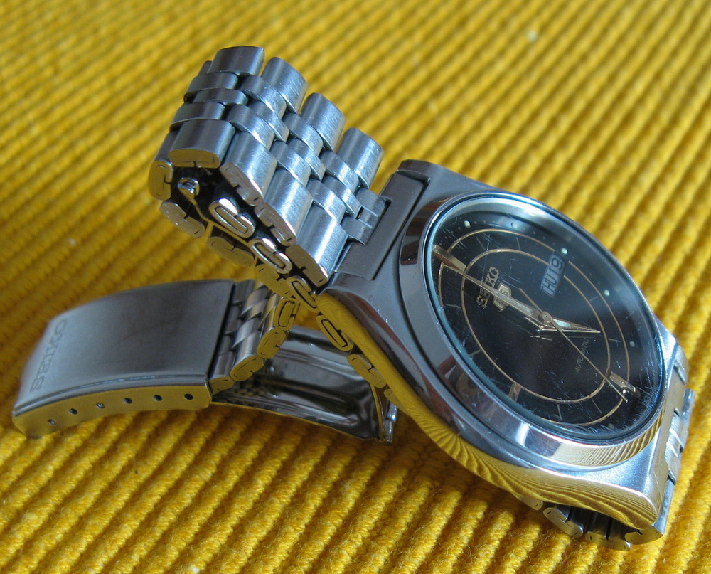

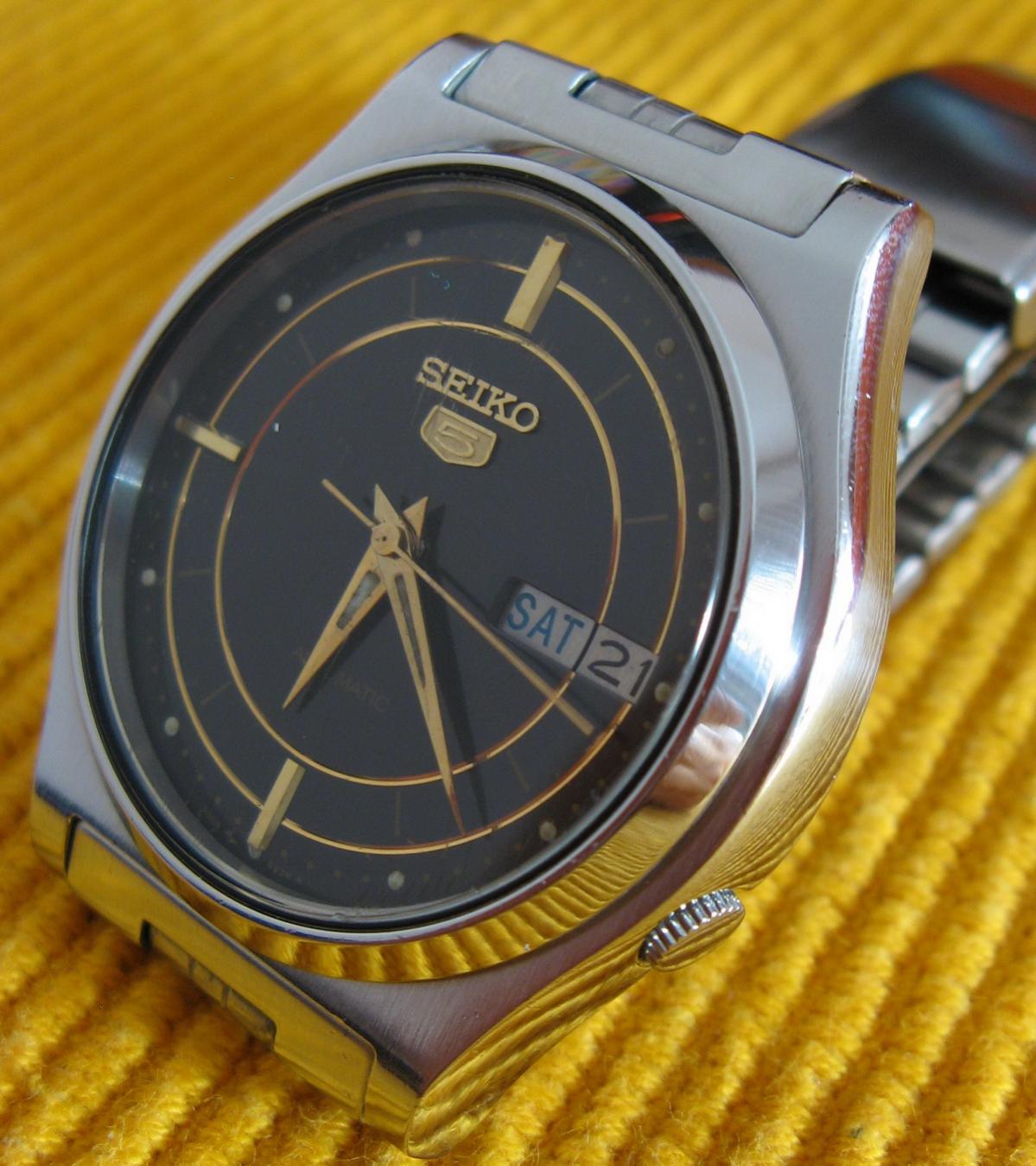

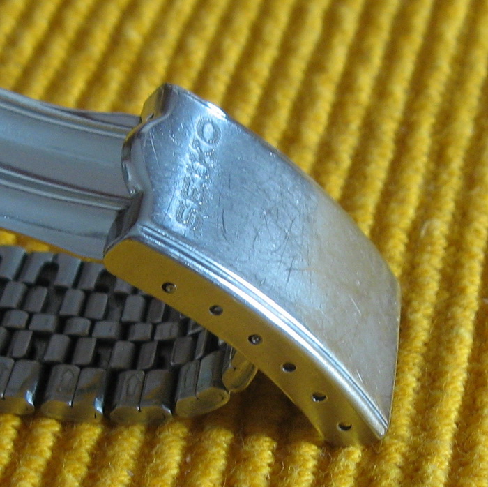

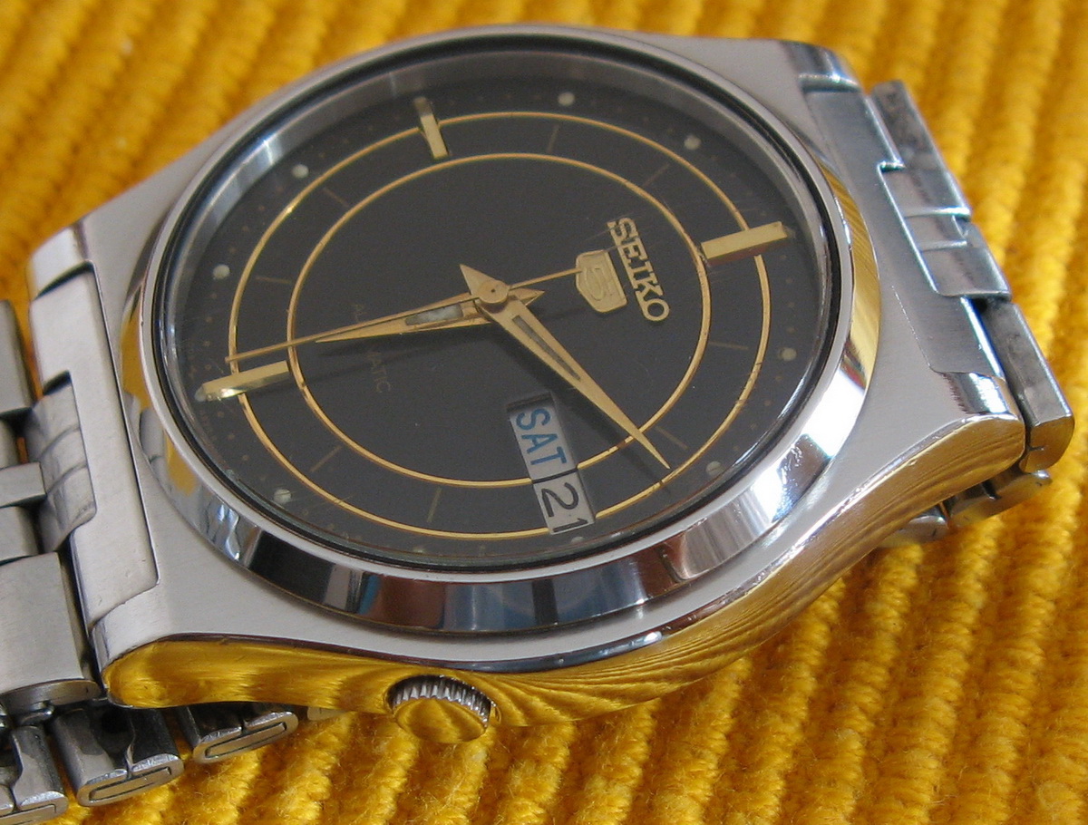

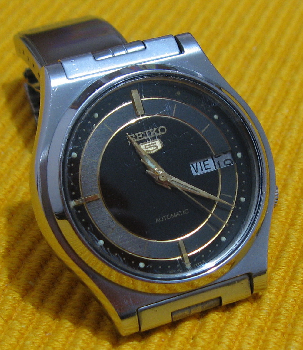

    Moj Seiko 5 star nekih 25 godina u rekao bih dobrom stanju, pazen koliko je to bilo moguce. Poliran je rucno i bez ikakvog rasklapanja. Najveci problem za izgled je izgrebano staklo koje sam ne bih mogao da poliram. U sledecem postu kako izgleda posle poliranja.
    Poliranje sata-img_9560-.jpgPoliranje sata-img_9562-.jpgPoliranje sata-img_9558-.jpgPoliranje sata-img_9566-.jpg

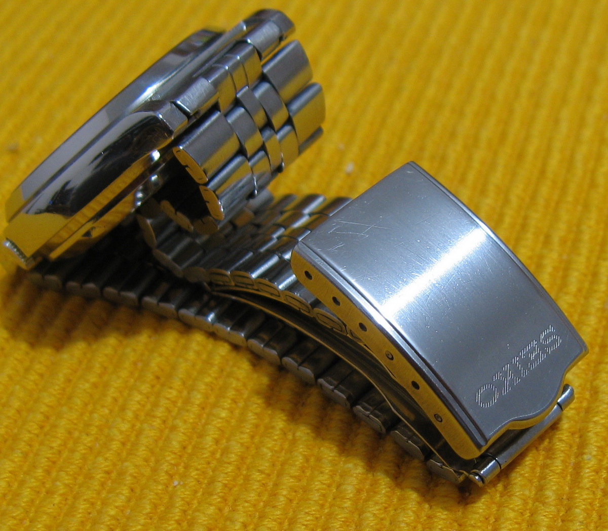

    Narukvicu sam polirao kuhinjskim sundjerom a zatim Turtlewax SafeCut polir pastom za kola. Poznaju se linije od poliranja kada se dobro zagleda, na slikama se to mnogo bolje vidi nego u prirodi.
    Interesantno je da je posle sundjera narukvica izgledala odlicno ali sam ipak hteo da joj koliko toliko vratim stari sjaj.
    Bio je problem polirati kuciste jer nisam bio u mogucnosti da sat rasturim pa je poliranje potrajalo i nije moglo biti uradjeno kako bi inace moglo. Mada nije ni bio cilj dobiti vrhunski poliran sat vec obnoviti stari i vrati mu lep izgled.
    Polirao sam sa vec pomenutim Turtewax-om a za zavrsnicu sam koristio Farecla G10 finu pastu za kola.
    Ne znam koliko sam uspeo slikama da docaram sadasnji izgled sata ali u prirodi izgleda neuporedivo bolje a neki nedostaci koji se vide na slikama se u prirodi vrlo tesko uocavaju. Ostale su neke duboke ogrebotine koje nisam imao ni snage a ni zivaca da poliram .
    Uostalom, ovo se uvek moze ponoviti za mesec-dva...
    Kako Vam se cini?
    Priložene slike Priložene slike Poliranje sata-img_9559-.jpg   Poliranje sata-img_9567-.jpg   Poliranje sata-img_9569-.jpg   Poliranje sata-img_9570-.jpg   Poliranje sata-img_9574-.jpg

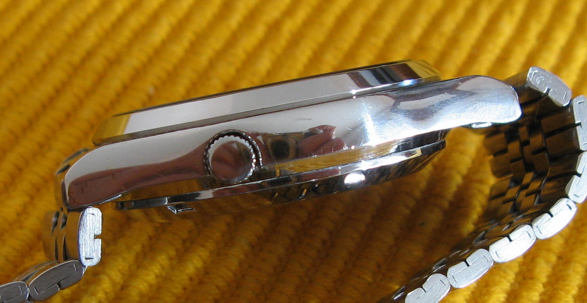

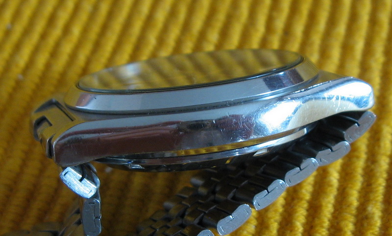

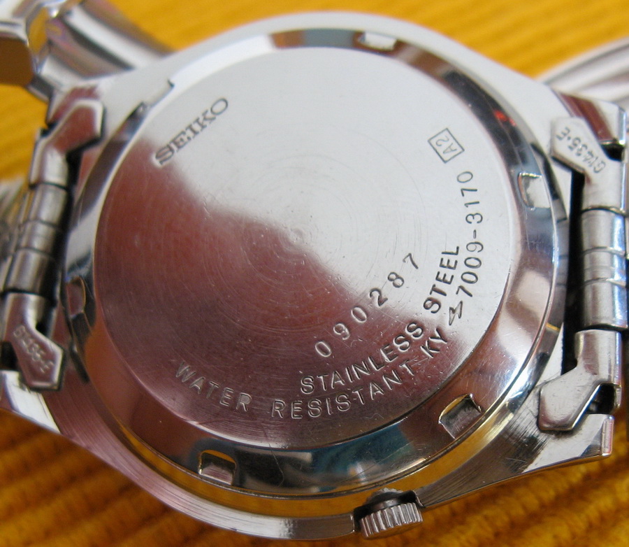

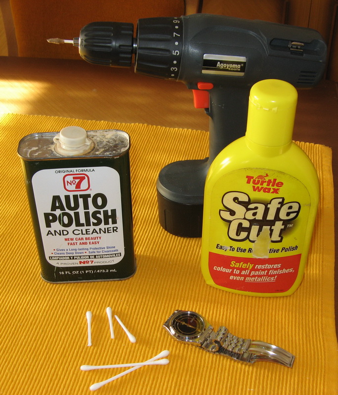

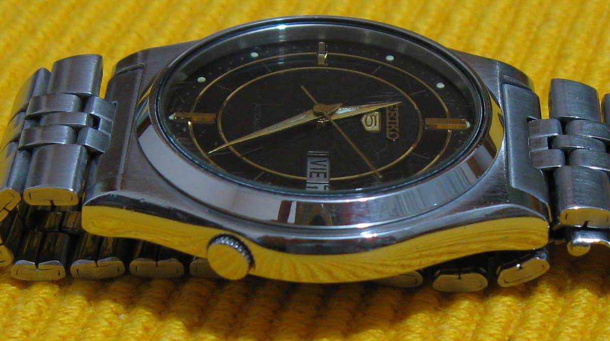

    Jeste da sam bio zadovoljan kako je sat ispao posle poliranja ali sam znao da to moze jos bolje. Jeste i da realno mozda za to nije bilo razloga ali luda glava cini svoje .
    Citajuci druga iskustva dosao sam na ideju da pored vec pominjane akumulatorske busilice koristim stapice za usi za poliranje polir pastom. Stapice sam sekao na 2 dela zbog montaze u busilicu. Safe Cut za prvi prolaz a ova druga pasta za finis. Pokazala se bolje nego Farecla koju sam koristi kada sam radio rucno prvi put. Mozda zato sto je bas tecna i mnogo redja nego Farecla mada je Farecla G10 zavrsna pasta za auto lak ovde je dala losije rezultate. Dobra stvar kod stapica za usi je sto su savitljivi pa sigurno necete preterati sa pritiskom i ostetiti sat.
    Kao sto se (nadam da se) vidi na slikama ipak je osetno vidljiva razlika izmedju rucnog i ovakvog (uradi sam) "masinskog" poliranja. Sat je dobio mnogo vise sjaja, skinuto je jos ogrebotina ali su ostale najvece za koje verovatno treba mnogo vise vremena koje narednih dana nemam.
    Nisam uradio narukvicu jer me izdala baterija na busilici, uradjeno je samo kuciste, zato su samo njegove slike. Narukvica neki drugi put.
    U prirodi, sat sa pola metra izgleda bukvalno kao nov a i iz blizine treba dobro zagledati da bi se videla ostecenja. Ja sam bas zadovoljan .

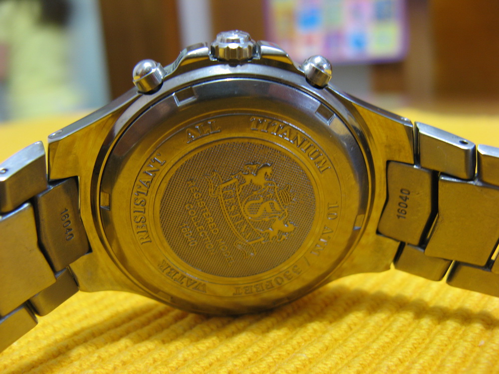

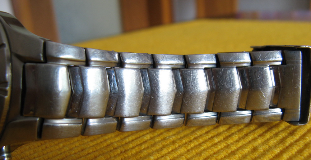

    Član Avatar korisnika zarekg
    19.6.2014.
    KG
    383
    717
    12
    Određen forumom Re: Poliranje sata

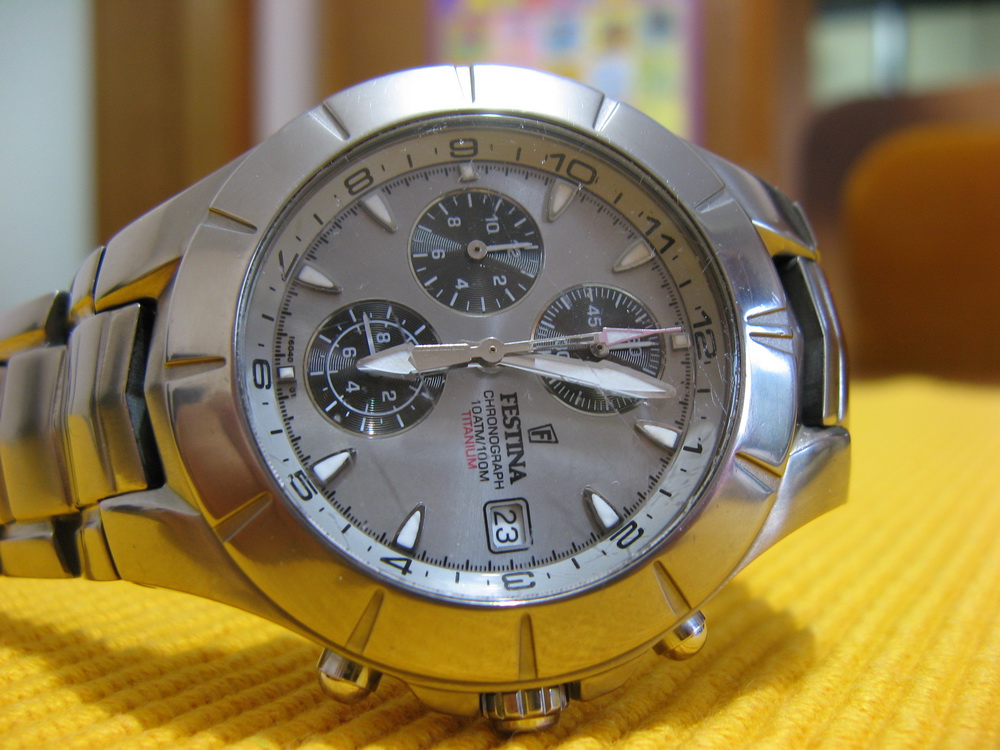

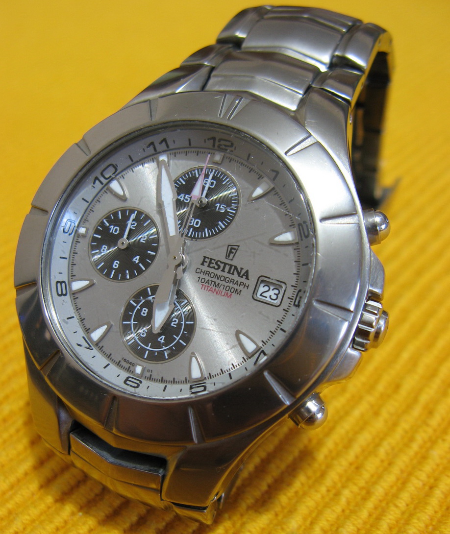

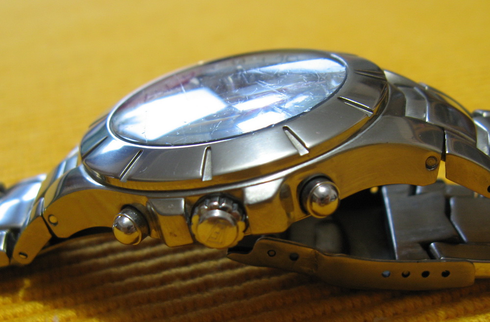

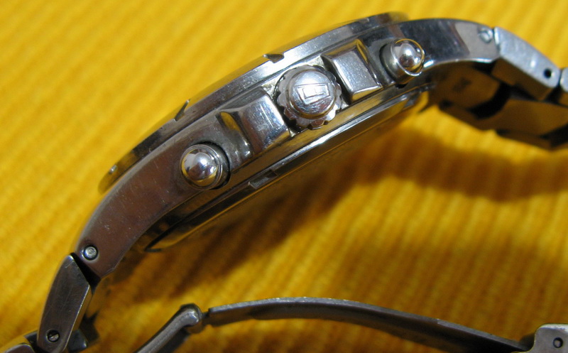

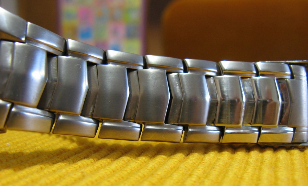

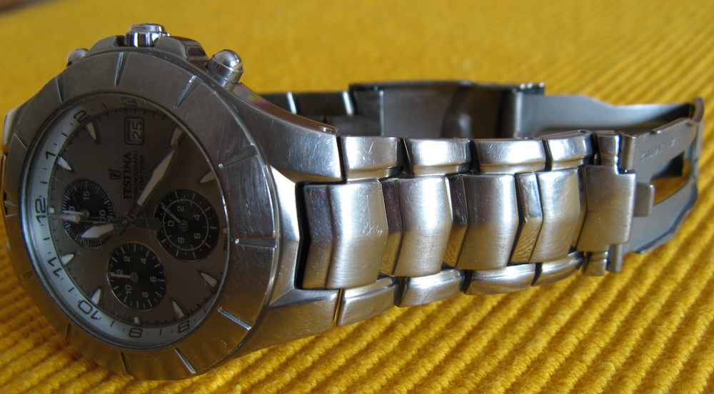

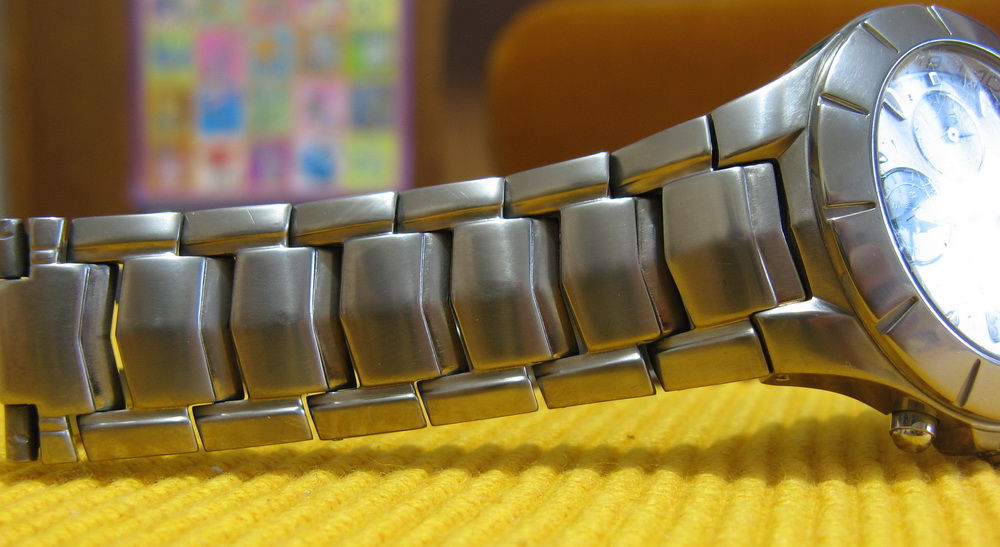

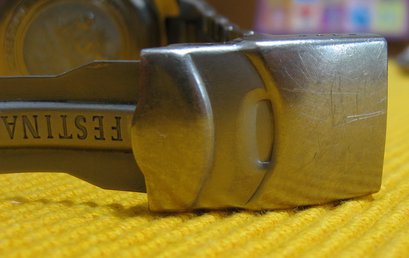

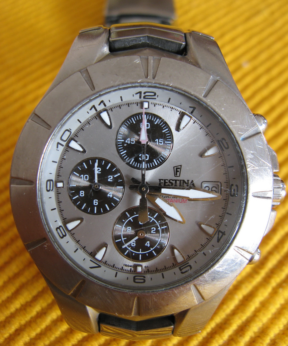

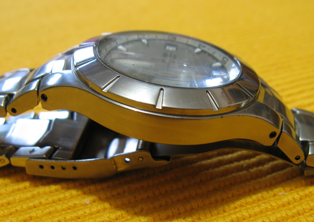

    Festina koja je imala problem jer nije imala dovoljnu duzinu narukvice. Duzina narukvice resena tako sto je kolega forumas iz Slovenije poslao par celicnih linkova za sta sam mu vrlo zahvalan inace bi sat zavrsio u oglasima.
    Sat i narukvica su titanijumski tako da se boja malo razlikuje ali sam zadovoljan sto sam i nasao bilo kakve linkove tako da sada mogu da nosim sat .
    Priložene slike Priložene slike Poliranje sata-img_9716-.jpg   Poliranje sata-img_9696-.jpg   Poliranje sata-img_9692-.jpg   Poliranje sata-img_9705-.jpg   Poliranje sata-img_9708-.jpg   Poliranje sata-img_0454-.jpg   Poliranje sata-img_0466-.jpg   Poliranje sata-img_0463-.jpg   Poliranje sata-img_0464-.jpg   Poliranje sata-img_0461-.jpg
