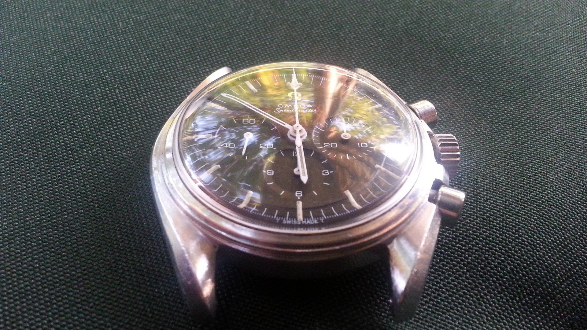

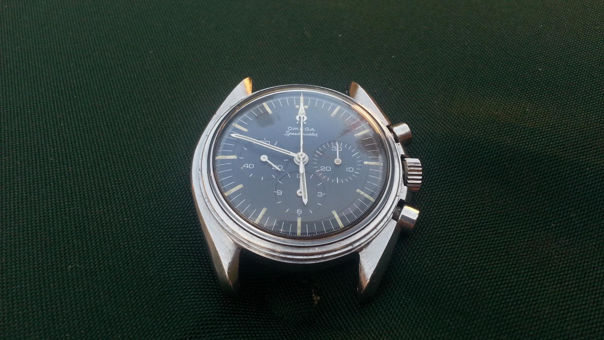

    Sveze ispoliran pleksi PUROL pastom.

    Rezultati su odlicni, barem koliko se vidi sa slika.
    Zex5CT likes this.

    Purol pasta je prilicno gruba. Ovo mi deluje kao da je uradjeno nekom mnogo finijom pastom. Inace, po slikama dejuje odlicno uradjeno.
    Probaj slobodno da "staklo" jos bolje ispoliras na kozi. Stari kozni kais od pantalona, pa trljas zadnjom "cupavom" stranom.
