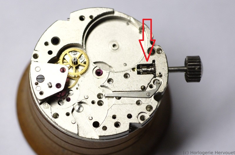

    Molim. Pravo da ti kažem zakopkalo i mene. Prvo sam mislio da da zbog loše podešene geometrije kronografskog sklopa mehanizam povremeno zastane - iskusio sam to. Međutim, ovako nakon svega šta si napisao, ja bih kao (napredni) laik rekao da na tom mehanizmu proklizava kuplung. Nadam se da se na s-h jeziku tako kaže.

    Upravo tako. Pretpostavljam da misliš na ovaj dio (crvena strelica)?

    Određen forumom Re: Poljot 3133 - problem, molim pomoć
    Ne,taj deo nema veze sa kasnjenjem.Jel konstantno kasni toliko minuta ?
