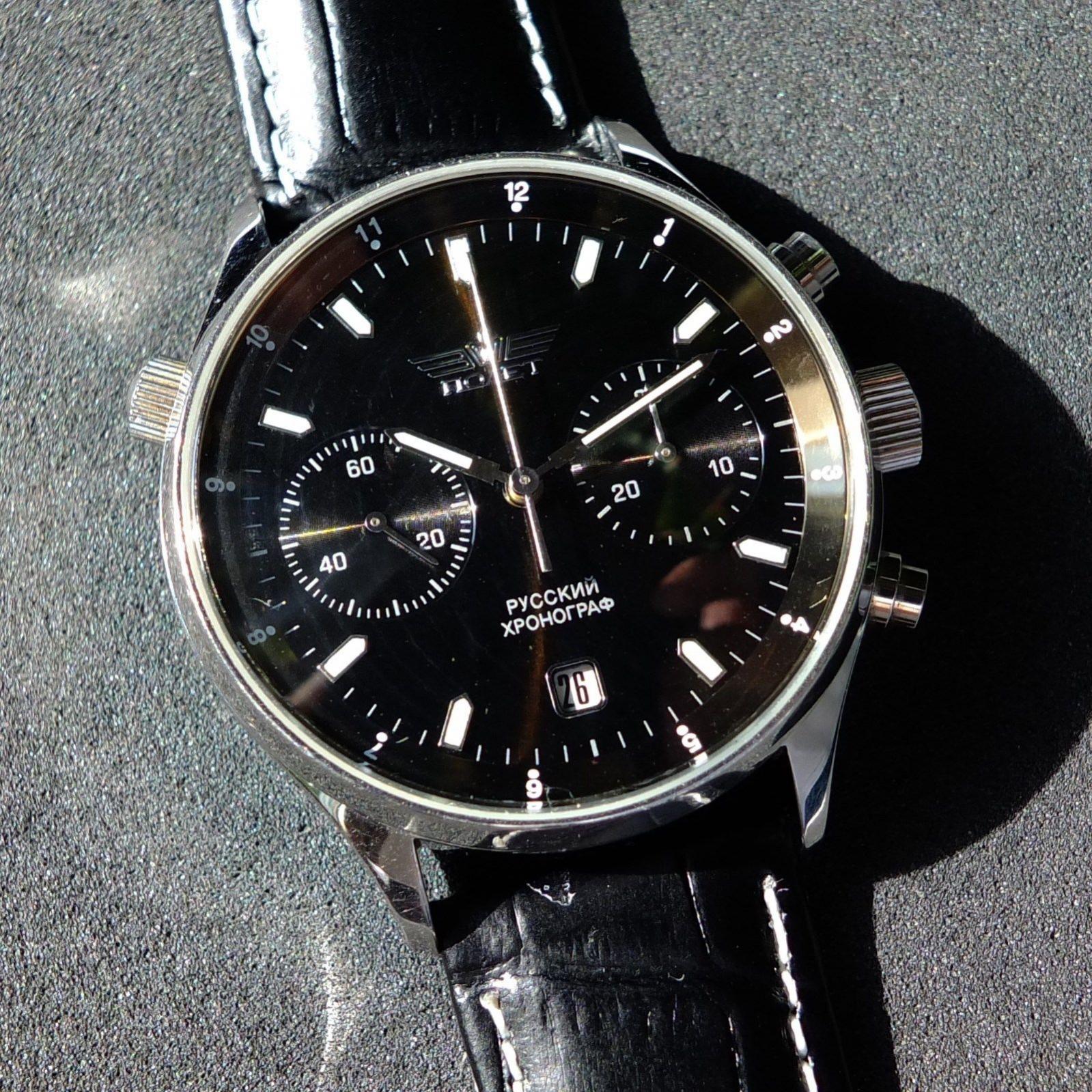

    Pozdrav svima!
    Ponosni sam vlasnik više Poljota sa 3133 mehanizmom, ali mi jedan (usput i najdraži) zadaje probleme.
    Ukratko, mehanizam je očišćen i servisiran kod urara u kojeg imam povjerenja, ali se ne da "uštimati" da bude točan, odnosno "ne drži" točno vrijeme.
    Nakon što se uštima na vibrografu, mehanizam jedno vrijeme, a to može biti 2 sata ili 24 sata, drži točno vrijeme, a onda počne ozbiljno kasniti ili žuriti.
    Ima li netko ideju o čemu bi se moglo raditi?

    P. S. Ljudi koji su upućeniji od mene mi sugeriraju da bi se trebalo raditi o nemirnici (balansi), odnosno eventualno o njenim ležajevima i opruzi.
    Ima netko sličnih iskustava ili može postaviti "dijagnozu"
    984
    Određen forumom Re: Poljot 3133 - problem sa mehanizmom - pomoć
    Lako moguce da je balansna opruga. Mozda je opruga deformisana tj.mozda nije ciklicna,mozda gledano sa strane nije u ravni. Ukucaj na YT Hairspring adjustment 01.
    Mozda je sat namagnetisan. Mozda je nesto cetvrto. Sta god da je casovnicar bi morao znati sta je u pitanju. Ako ti moras objasnjavati sta je problem onda promeni casovnicara.
    Predlog,sa mehanizma 3133 koji radi dobro privremeno prebaci kompletan balansni tocak sa mostom. Ako tada sve bude ok znaces gde je problem.
    Da li sat kasni-zuri kad ga nosis na ruci ili kad ga ne nosis?
  6. #6
    10.9.2015.
    Zagreb
    152
    568
    Stvar je u tome da sat u nekim razdobljima koja mogu biti jedan sat ili jedan dan radi savršeno, a onda počne ludovati. Kad sam ga nosio kod urara koji je radio servis bio je u toj "dobroj" fazi... čovjek pogledao i rekao da je sve o.k.
    Somy, sat žuri ili kasni bez obzira da li ga nosim, ali čini mi se da su oscilacije veće kad ga nosim i tada brže dođe do toga da "poludi".
  7. #7
    Član Avatar korisnika somy
    11.7.2012.
    nis
    441
    409
    15
    Pazi,uzroci mogu biti razni. Nebi da ponavljam ono sto je gore spomenuo skydrummer jer sve to mogu biti urocnici takvog rada. Casovnicar bi morao videti problem koji sat ima ,ako je dobar casovnicar,bez obzira na faze koje sat ima. Ja bih dodao jos da probas da proveris kazaljke da prstom lagano pomeras levo ili desno( mislim na minutnu kazaljku) jer moze da se desi da je minutna cev proklizala i onda ima takvo zaostajanje ili da zuri jer onda pomenuta kazaljka zna od nekog blagog potresa ruke da mrdne. probaj to pa kazzi kako radi...
    Puno hvala Somy!
    Oprosti, nisam stigao odmah. Uglavnom, isprobao sam i vidim da kazaljka minuta (a i druge) čvrsto stoji na osovini. Tako da vjerojatno nije to u pitanju.
    Nema druge nego opet uraru. Novost je da sam dobio i ponudu da prodam sat, pa možda koliko god mi je drag, pristanem jer me prilično naživcirao.
