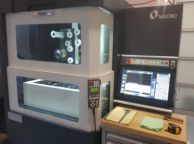

    Jos jedan 'izvestaj' nakon 13 meseci: tri bitna 'momenta'- kao prvo, nasem malom timu su se pridruzila jos dva segrta. Mladi ljudi, 24-25 godina, puni entuzijazma. Sad nas je petoro koji direktno radimo na projektu. Nema nista lepse nekgo kad mladi ljudi zele da rade i uce.

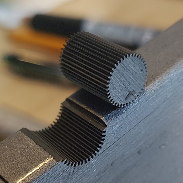

    Drugi momenat: nabavili smo i instalirali EDM masinu. Izbor je bio izmedju svajkcarske i japanske, i odlucili smo se za Japanski Makino. Dijametar zice koja sece metal je svega 50 mikrona sto je prva takva masina ikad uvezena u Australiju. Vise detalja nekom drugom prilikom. U svakom slucaju ovo je ozbiljna investicija koja ce nam omoguciti da pravimo u nasoj radionici sve od alata, stega do kompleksih delova za satove. Obuka je zavrsena, masina instalirana i sve radi :-).

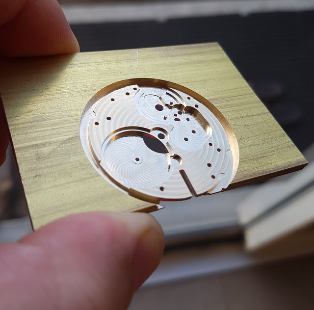

    Treci bitan momenat: ove nedelje smo uspesno 'klonirali' glavnu plocu za 6498 mehanizam. Cilj je bio da tacno pronadjemo pozicije svih tockova, ankera, osovina, drugim recima - da sve 'sedne' na mesto. Bez okolisanja: odradjeno vrlo uspesno! Nas klon je proradio- i ne samo proradio iz cuga, vec je amplituda oko 280 stepeni sto je znak da smo tolerancije ordadili dobro. Ovo je prvi put u istoriji australije da je neko 'klonirao' satni mehanizam koristeci CNC masine, sa planom proizvodnje. Koga intersuju detalji, raspolozern sam da elaboriram.

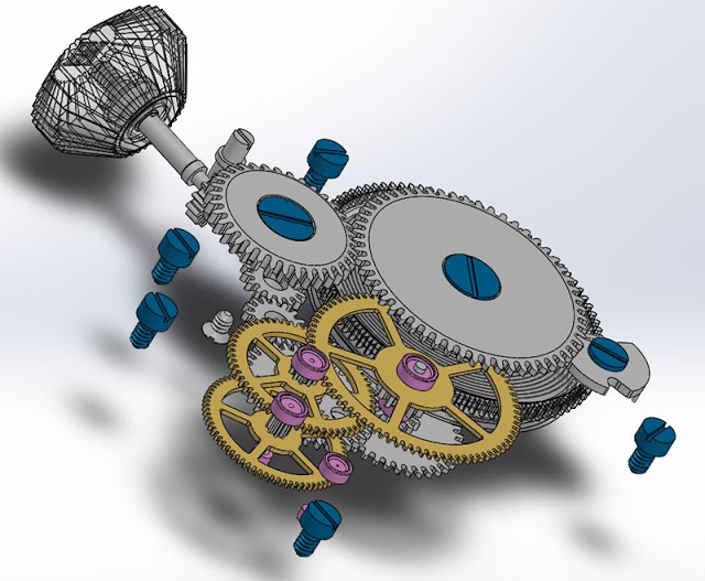

    Sledeci korak: da za 2-3 meseca klinramo Rolex mehanizam, verovatno 1570. Ovo radimo cisto iz zabave - tj. svrha je ucenje i setovanje alata. Dizajn naseg 'in-house' mehanizma je zapoceo ali realno, to je nesto sto ocekujemo da se dogodi u narednih 18 meseci .
    Nas najveci izazov u ovoj fazi su problemi vezani za radionicu: 'fale nam Amperi' - tj. iscedili smo sve sto smo mogli kad je u pitanju elektricno napajanje, hladnjaci, kompresori, frizideri- trebaju nam vece prostorije, ali za to jednostavno nema shanse. Takodje, bilo kakvo odrzavanje masina, remont i popravka su izuzetno skupi jer inzenjer dolazi iz Nemacke da odrzava masine. To je problem za koji za sada nemamo resenje.
    Fokus: nakon kapitalnih investicija, 2018 je godina ucenja: programiranja CNC masina. U trenutku smo vec dovoljno samostalni da sami konstruisemo komponente i da ih izradjujemo. Finlana obrada - od kalenja do poliranja delova- je sledeca faza pre nego sto krenemo sa mas-proizvodnjom. No u nasem slucaju, s obzirom na kapacitete, 100 kompletnih in-house mehanizama godisnje ce biti plafon.
