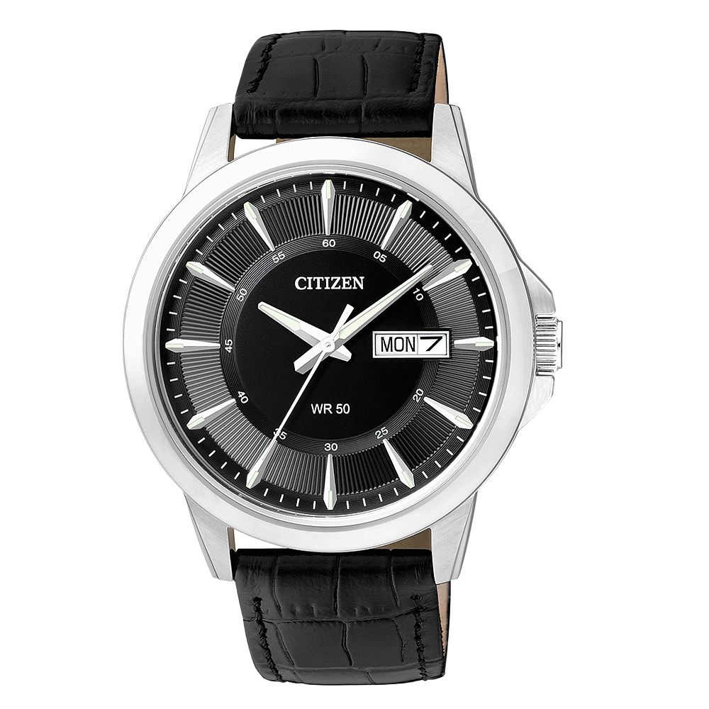

    Pozdrav svima
    I ja sam nov takodje u svetu satova i imam problem sa promenom datuma
    Inace pre par dana sam kupio CITIZEN basic BF2011 - 01EE
    Nisam ga odmah nosio i
    juce kad sam krenuo u grad vidim da je datum ispravan ali dan u nedelji ne.Promenio sam rucno negde oko 18h. U pitanju je kvarcni mehanizam na satu. Ostavio sam sat po povratku i kad sam se vratio posla i pogledao..Dan se nije promenio saj je deo pomeren malo ali nije doslo na ''WED''
    Da li je kvar u pitanju ili?
    Inace ovako sve radi normalno
    Hvala na odgovoru unapred
    Pozdrav
    Milos
