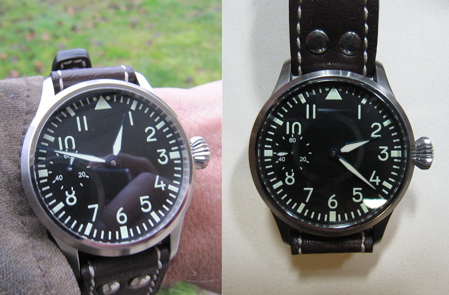

    Da ne bi bilo potpuno off-topik: Nikola, lepo si objasnio da je 6497 (mislim i 6498) "ruski traktor" za duboko oranje, ali reci ti nama da li ce u buducnosti za njega biti delova? Pitam cisto posto se sada vec i ja osecam "pogodjen" 42mm. Jednom si odgovorio da ispod ne bi trebalo da se ide.

    bazni kalibar unitas ili eta 6497 je jos uvek u proizvodnji. Problem je restrikcija na isporuku jer svajcarske mikro-firme imaju drasticno smanjenu kvotu. Ali to ne znaci da ga niko nece moci dobiti, vec samo da ce cena ici gore i da ce rok isporuke biti duzzi. Moj dobavljac (iz svajcarske) sa kojim sam u dnevno kontaktu je umereno optimistican jer sa etom radi preko 25 godina i smatra da ce delova biti. U isto vreme, svaka isporuka kosta vise nego prethodna. Postoji jos jedna dobra vest za vlasnike a to je cinjenica da samo neki delovi zahtevaju zamenu: opruga za navijanje, federhaus ili kuciste opruge, kljuc za navijanje, osvina nemirnice, neki lezajevi... Dakle relativno mali broj delova. Svi ovi delovi mogu se lako proizvesti van ETA-e sto znaci da ce satovi biti popravljivi jos decenijama. Naravno problem je sa satom koji je zardjao gde se mora menjati ceo mehanizam a to mozze biti skupo. To je pozicija sa strane vlasnika. Sa moje strane, najveci problem su dodatni radovi oko poliranja mostova (Geneva stripes ili Côtes de Genève) . To je malo duzza prica, ali radi se o tome da ja nabavljam blank mashine koje se poliraju naknadno. To je prilicno zafrkano i sporo i kosta koliko i sam mehanizam. Nakon toga se laserski gravira logo sto je jos oko 30 CHF ekstra. To mozes da vidis ovde https://www.facebook.com/rebelde.wat...type=1&theater sto znaci da ako je ceo mehanizam otpisan za npr 10 godina, bice jako tesko da se to odradi ponovo. Situacija je jos tezza za Unitas 6497-2 koji je istih gabarita ali sa vecim bitom 21,600 vibracija i za koji je mnogo tezze naci delove (ali jos uvek moguce). Mali kuriozitet je da je panerai koristio u 1997-2002 godine u base modelu blank mehanizme bez ikakvog finisha! (Modeli sa metalnim poklopcem kucista, oni sa staklom su ukrasavani). Naravno, moja strategija je da napravim sto vecu zalihu mehanizama, dok ih jos ima jer in-house projekt moze da potraje i nekoliko godina.

    Hi Nick,
    Bas si mi zadao malu glavobolju sa primedbom na 6497-2, naime djavo mi ne da mira i vec koketiram sa mehanizmom 6498-2. Mislim da je prica u vezi nje ista. Reci mi kao iskusan majstor, ima li mehanizam tipa -2 osim egzotike jos nekih prednosti, a zbog kojih se vredi zaletati? Ili da zabatalim decacke snove?
