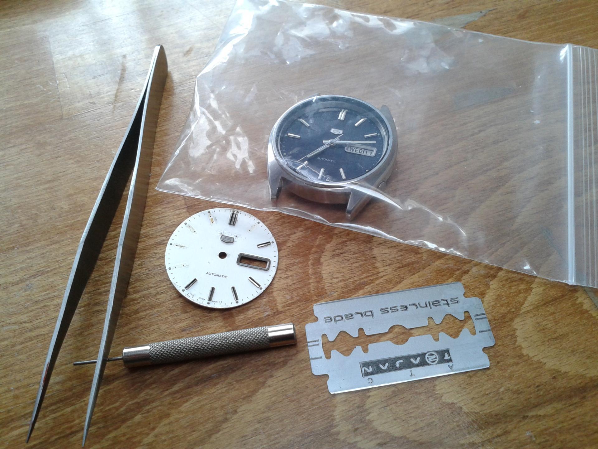

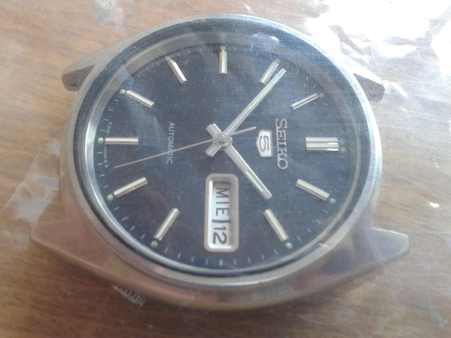

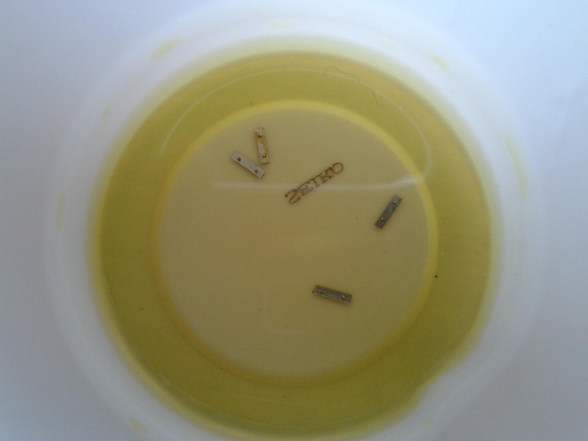

    Da restauraciju privodimo kraju...problem sa pragovima je resen.Tacnije,nadjen je zamenski cifer,sa njega su skinuti pragovi i znak Seiko.Ali avaj,cifer je beo a na pragovima umesto bele,nalazi se crna crtica,pa je nakon jedno 10 pokusaja ta bela crtica izvucena belom uljanom farbom... Nije bas na nivou japanskih majstora,ali tu je negde,jedva da se primecuje... Sada je jos ostalo staklo,pravim masinicu za poliranje stakla sa brusnim kamenima koji treba krajem oktobra da pristgnu iz Svajcarske kao i cerijum oksid u par granulacija za grubo i fino poliranje.Sve u svemu,evo par slika zavrsetka generalnog sredjivanja...
