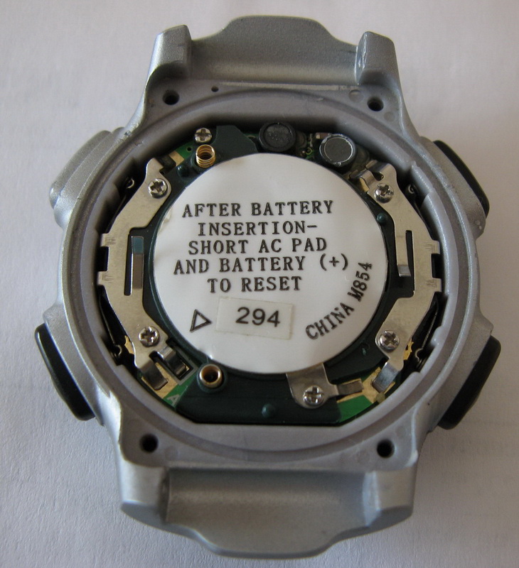

    Evo kako izgleda WR100 sat posle danasnjeg prvog i poslednjeg kupanja u bazenu. WR100 m, namenjen Ironman tamicenjima tj. za plivanje oko 1500 m duzine pa jos kao slag na tortu zamenjena baterija kod casovnicara pre nedelju dana. Sat prakticno skoro nov i pre toga nije plivano sa njim.
    Hlor je napravio pravi haos mada je sat rasturen max 4-5 sati posle plivanja. Rastavio sam sve sto je moglo da se rastavi, opravo cetkicom i alkoholom i dobro osusio. Bio je pun vode, nije mi ni palo na pamet da slikam, samo da brisem vodu sto pre .
    Nista vise i nije moglo da se uradi, pa sta bude bice .
    Sat je proradio sem sto su oba leva vertikalna segmenta na sekundama neispravna. Sve ostalo na displeju radi i sat radi potpuno isto kao i pre potapanja sem te 2 "crtice" koje prikazuju i broj kruga kada se meri prolaz pa ipak koliko toliko uticu na funkicionalnost.
    Zadnje 2 slike su posle ciscenja...

    Zare, svaka cast kako si to rasturio pa sastavio. Ta dva segmenta ti verovatno ne rade jer nije dobro legla ona specijalna provodna sendvic gumica sto je izmedju stampane ploce i displeja. Ili je masna.
    Necu ninasta da te nagovaram, ja sam takve muke mucio sa kojekakvim instrumentima. Pranje, alkohol, kontakt spej, skidaj, podesavaj, vracaj. To je teska muka. A moze biti i bolje i gore.

    Da li je sat otvaran ranije radi zamene baterije ili tako nesto?
    Edit: sada vidim da je baterija menjana. Verovatno je to uzrok problema.

    Ako nije menjan i set dihtunga, eto razloga za prodor vode.
    Satovi koji idu u agresivne sredine(ovo važi pogotovo za hlorisanu vodu) treba testirati na vodootpornost na svakih 6 meseci, a menjati dihtunge na godinu dana maks, po potrebi i pre.
    Ukoliko je u pitanju slatka voda, na svake dve godine i testiranje i zamena dihtunga.
    Zamena baterija bez testiranja je no-no!

    Sto se tice segmenata koji ne rade imam i ja tu malo iskustva sa takvim kontaktima od ranije i 3 puta sam skidao i namestao i uvek je u dlaku isto. Za sada ne diram nista, tako je kako je. Nije strasno.
    Bateriju je menjao casovnicar ali nije menjao dihtung. Na dihtung sam i ja prvo pomislio kada sam otvarao sat ali sem sto je stajao savrseno nisam mogao nista drugo da utvrdim sem poplave .
    Problem je sto sam ja taj sat prodao poznaniku (jer mi realno nije trebao) a on kod casovnicara zamenio bateriju. Tako da od danas opet imam sat koji mi realno ne treba .

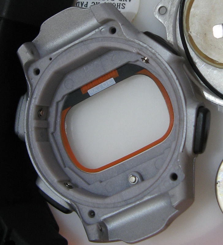

    A dihtunzi pušera?

    E to ne bih znao, niti sam ih ikada i video.
    Ovo je jedina slika gde se vidi unutrasnjost kucista. Ocigledno treba skinuti osigurace i izvaditi pusere. Ali nisam siguran da to mogu sam a i ne znam cime da skidam pa ne bih da pogubim osigurace.
