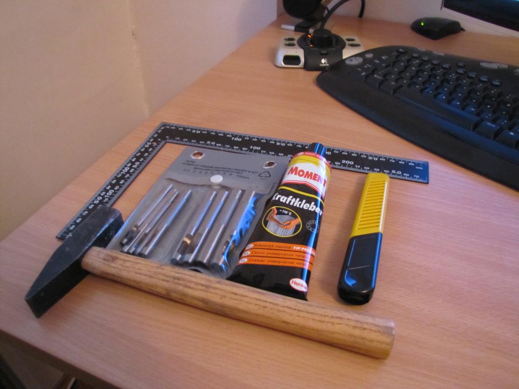

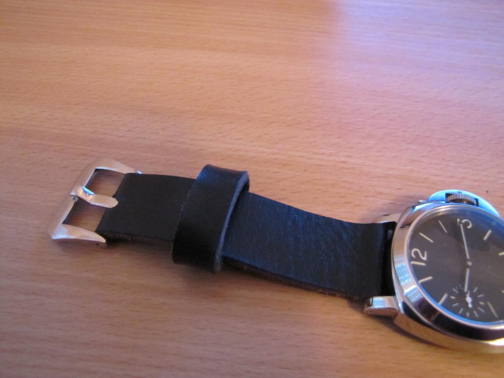

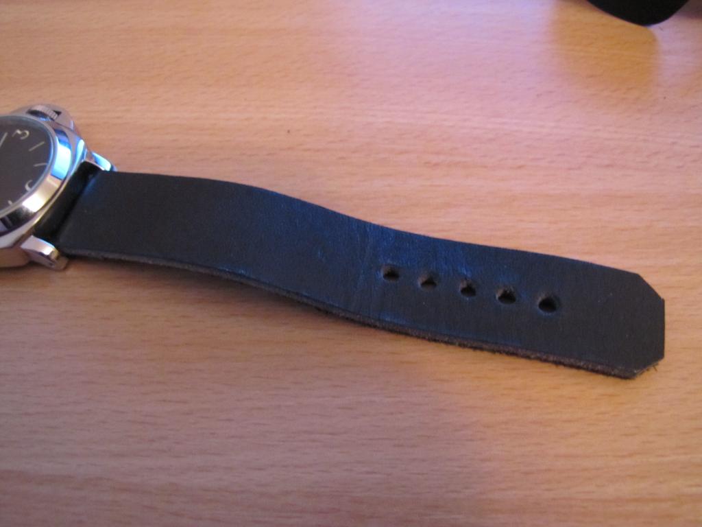

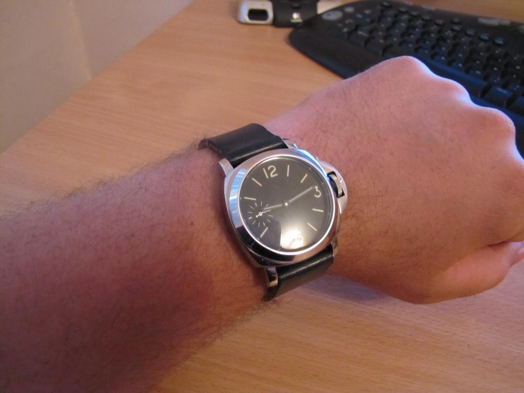

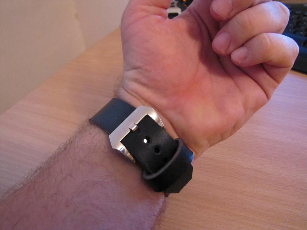

    E pa društvo, prva narukvica je gotova. Lično sam zadovoljan kako je sve ispalo, imam par manjih zamerki ali za prvi put mislim da je proslo OK. Prvo mali uvod - najproblematičniji deo za nabaviti je bilo parče kože. Dečko sa buvljaka je prvi vikend zaboravio da donese, imao je neke obaveze te je smetnuo sa uma pa smo se dogovorili za sledeći vikend (odnosno juče ). Naravno, i juče je zaboravio. Medjutim, iz zadnjeg dela radnje je iskopao neko parče, ostatak, šta god, i dao mi za dž. Malo je kruća koža od one što je trebao da donese, ali nema veze. U svakom slučaju stekli su se svi uslovi za pravljenje prve narukvice te istome pristupih danas. Nisam slikao postupak rada pošto već sve ima u onim snimcima sa youtube-a ali evo kako je izgledao alat i finalni proizvod na satu. Razmišljao sam da se zezam i prošivam nekim koncem, ali mislim da i ovako izgleda dobro.

    Hehe... sjajno! Ispalo je odlično za prvi pokušaj... u stvari, i više nego odlično. Lično bih i prošio narukvicu sa nekim belim koncem, mislim da bi kombinacija bila dobra, ali i ovako deluje jako dobro.
    Kopča je pretpostavljam sa Tat-ove narukvice skinuta?

    Određen forumom Re: Izrada narukvica za sat i kopči
    Jeste, sve sam poskidao sa or'ginal narukvice . Videcu za konac, mozda i prosijem, mada, sve mi se vise svidja ovako.
    Inace, najgori deo posla je ono stanjivanje koze da bi se lepo preklopila iliti sto bi ameri rekli "shaving". Tu sam najvise vremena izgubio, cak sam zbog toga i gajku (keeper) tek iz treceg puta uspeo da napravim.
    p.s. Ko hoce da proba nek nabavi probojce a ne zumbu. Mnogo je preciznije i lakse sa njima a cena je prakticno ista.

    Inace, moguce da cu napraviti jos jednu, ali meksu, ipak je ovo malo pretvrda koza. Nije neudobna, ali one 2 Tat-ove su mekse.
