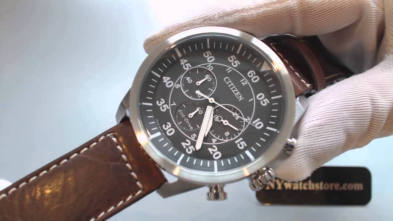

    Je l' zna neko kolika je dužina kaiša kod ''citizen aviator'' sata? Kupio bih taj sat sa kožnom narukvicom, a s obzirom da imam malo veći zglob zanima me koliko je dug kaiš.

    Trebalo bi da je dužina samog kaiša 19 cm. Na to dodaš dužinu sata (verovatno oko 5 cm)
