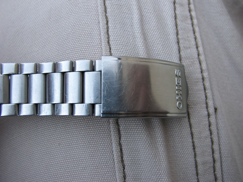

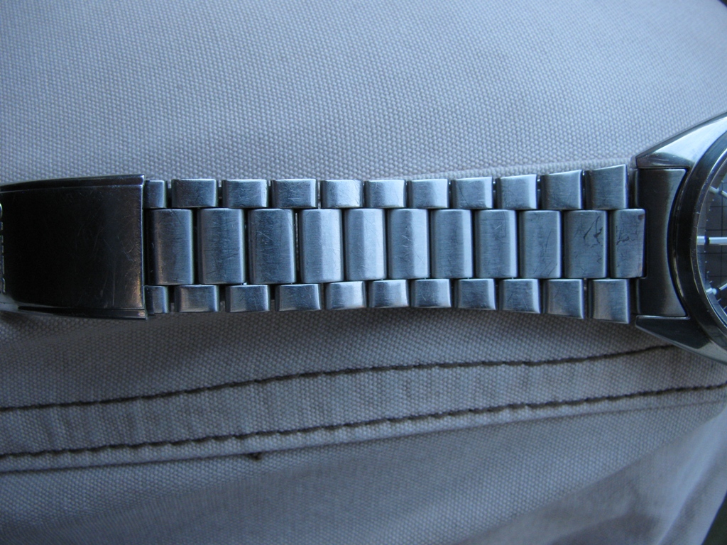

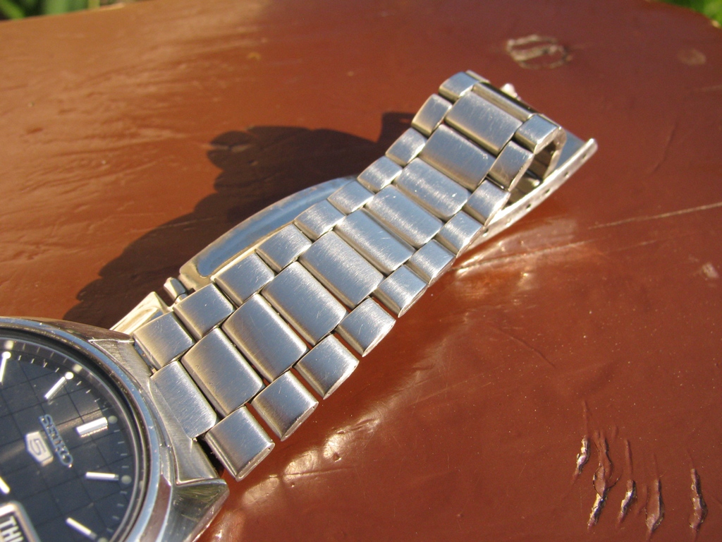

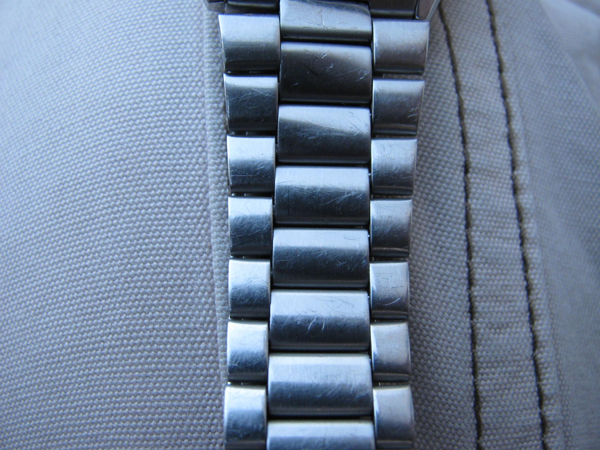

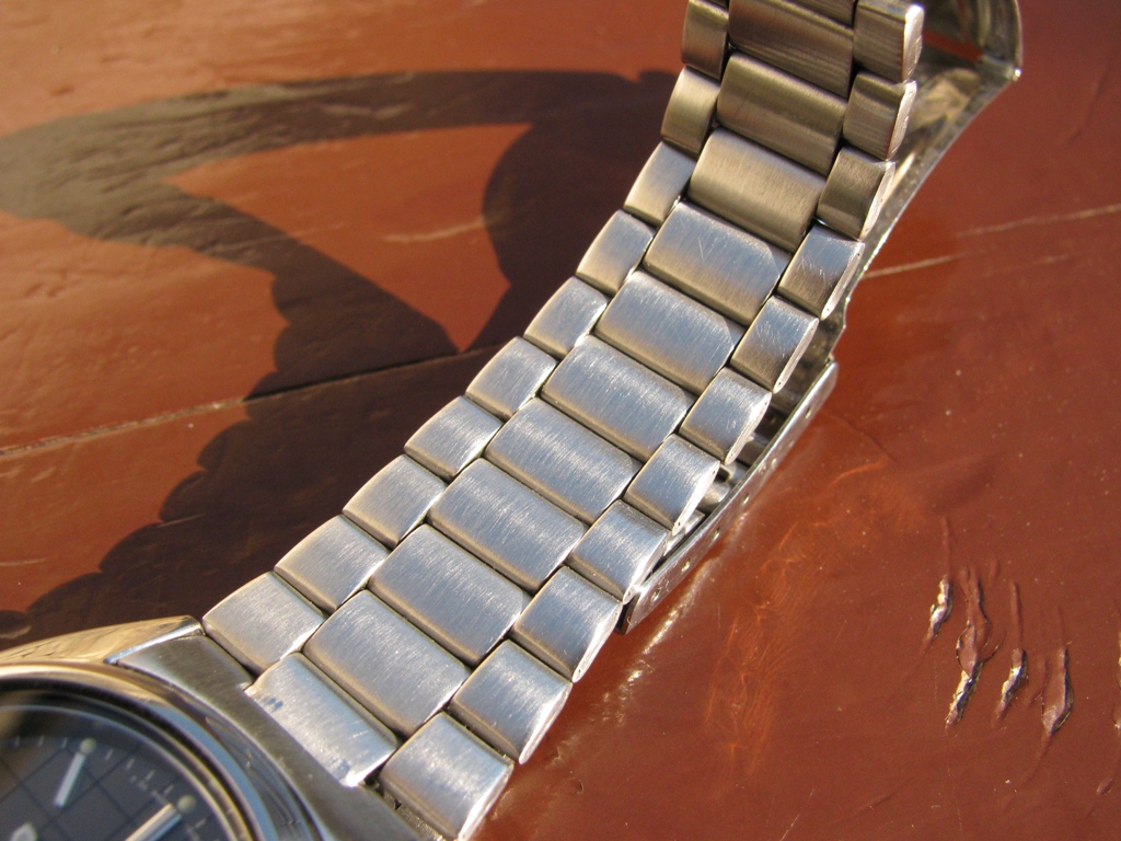

    Milose pre svega čestitke na trudu i volji. Što se krajnjeg rezultata tiče sve je već rečeno. Može to bolje da se uradi i sa abrazivnim delom sunđera (nađi sunđer sa što finijim abrazivnim delom) i ne pritiskaj suviše jako. Za dublje riseve moraš prvo koristiti fine šmirgle. Znam da je Krstin isekao taj zeleni deo sunđera i namotao na mutilicu za nes. Krajnji rezultat , koliko se sećam, bio je odličan. Ja sam pokušao slično, namotao sam zeleni deo sunđera na burgiju i koristio sam bušilicu sa potenciometrom. Nije išlo, spoj sunđera nije bio idealan pa je sve poskakivalo. Morao sam na kraju ručno. Krajnji rezultat je bio sasvim solidan. Naravno gledano iz ugla nas amatera. Časovničar koji radi poliranje i matiranje kućišta i narukvica , prvo bi rastavio narukvicu, oprao je od svih nečistoća, pa bi onda svaki nastavak posebno matirao i/ili polirao, doterao bi kopču i na kraju bi sastavio narukvicu. Takvo sređivanje narukvice je u NS pre 4-5 godina koštalo 20-tak evra.
    Pre
    Narukvice i kaiševi za ručne satove-87789d1395351149-skydrummer-moja-kolekcija-1.jpgNarukvice i kaiševi za ručne satove-87790d1395351214-skydrummer-moja-kolekcija-2.jpgNarukvice i kaiševi za ručne satove-87791d1395351289-skydrummer-moja-kolekcija-3.jpgNarukvice i kaiševi za ručne satove-87792d1395351307-skydrummer-moja-kolekcija-4.jpg
    Posle (na kopči je najslabiji rezultat, trebalo je koristiti fine šmirgle... nije mi se dalo)
    Narukvice i kaiševi za ručne satove-87793d1395351329-skydrummer-moja-kolekcija-5.jpgNarukvice i kaiševi za ručne satove-87794d1395351343-skydrummer-moja-kolekcija-6.jpgNarukvice i kaiševi za ručne satove-87795d1395351359-skydrummer-moja-kolekcija-7.jpgNarukvice i kaiševi za ručne satove-87796d1395351377-skydrummer-moja-kolekcija-8.jpg
    VLADAN P, Zagor and Milos G. like this.

    Hvala na podsticaju i korisnim savetima Ovo izgleda sasvim solidno, vežbaću, pa ću valjda i ja uspeti da izvedem ovo.
