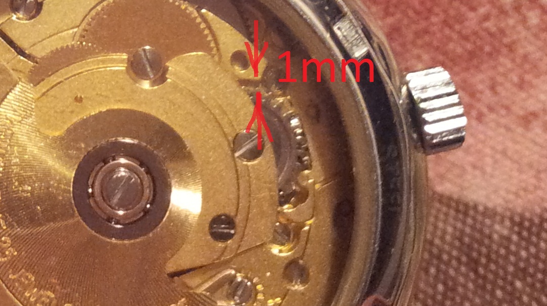

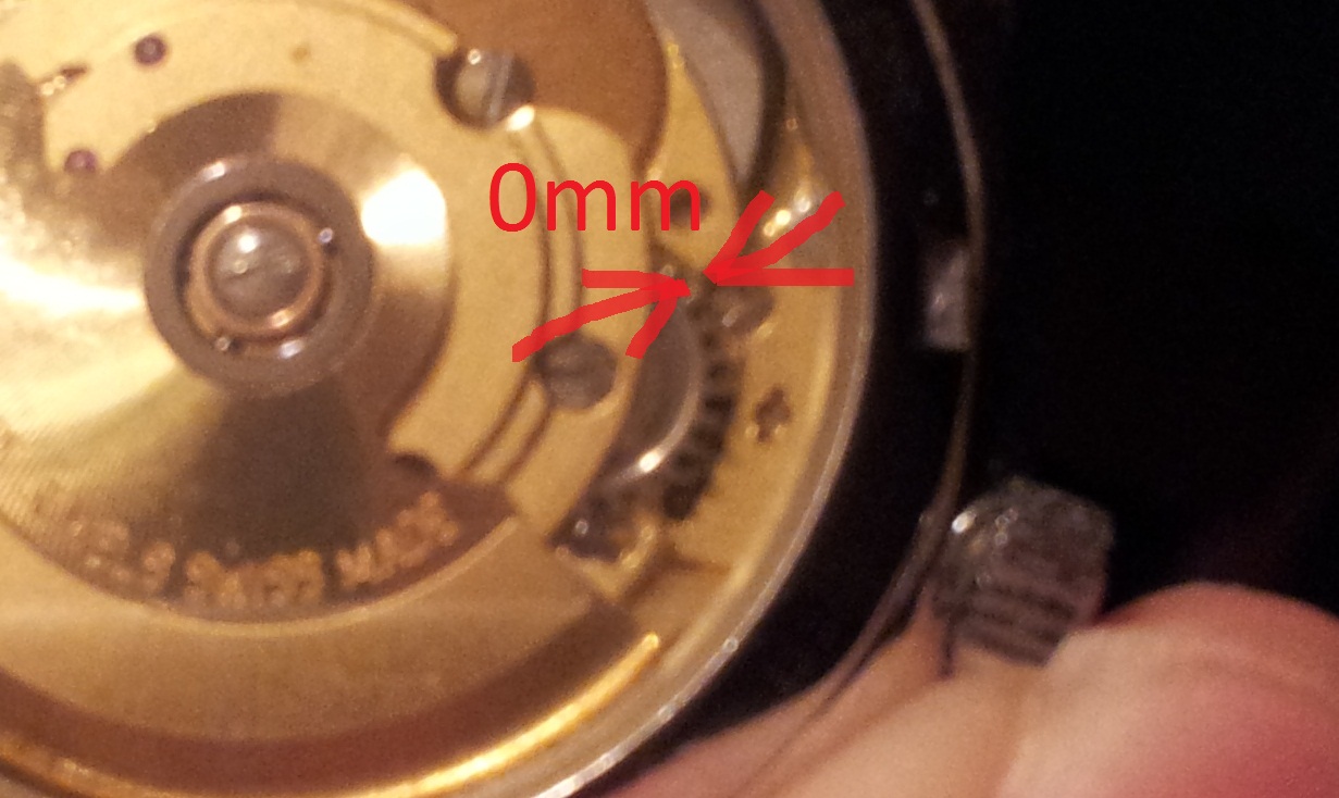

    Siguran sam da je se ranije lakse navijao jel sam ga poredio sa 8200 iz Citizena. Aj drustvo ko ima 2824-2 nek pogleda ovu sledecu stvar i neka mi kaze. Na samom kljucu se nalazi prvi zupcanik (onaj vrlo mali kome sam kljuc prestavlja osovinu). On zatim prenosi obrtni moment na sledeci veci zupcanik koji je paralelan sa vecinom zupcanika na satu. Mene zanima ovaj drugi i on se sada ponasa ovako: kada mrdam kljuc uapred-nazad vidim da on izlazi iz ose centa. Znam da je to normalno za Kineske mehanizme ali ja to prvi put vidim na Eti pa ako neko ima 2824 neka pogleda taj detalj i neka mi kaze. evo i slika koje pokazuju sta se desava kada se krunica pomera

    U Hamiltonu moje lepse polovine kuca 2824-2 i navija se od pocetka nesto teze (teze i od 7750 i od 1861). Mislim da taj deo nije strasan. Sto se tice pomeranja zupcanika - i kod mene on malo "radi" t.j. pomera se za pola milimetra pri pomeranju krunice napred-nazad.
    Dakle - verovatno je sve OK, mada cu odneti sat kod Bojovica da proverim (sto je sigurno - sigurno je).

    Definitivno se pomera-postoji bas o tome jedan klip na yt gde se to lepo vidi. Jel na 2824 postoji sistem protiv pretezanja - pucanja opruge ili je to kao u 6498/7 - kada se navije skroz krunica se vise ne moze okterati?
