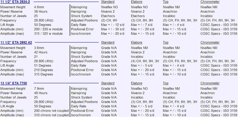

    Dobrodošao na forum i hvala na lepim rečima.
    Što se tiče klasa mehanizama, kod nekih proizvođača je to jednostavnije klasifikovano (ETA) a kod nekih nije (Miyota). Generalno serije ETA kvarcnih mehanizama se mogu sortirati na sledeci način, od najbolje ka manje dobrim:

    Termokompenzacioni mehanizmi kao što naziv kaže kompenzuju temperaturne promene i smanjuju njihov uticaj na oscilovanje kvarca, a samim tim na tačnost mehanizma i oni su naravno najkvalitetniji i najskuplji. Neki od proizvodjaca koji ih koriste su: Omega i Breitling. Nasuprot njima, kod Fashionline linije mehanizama je prioritet cena, pa tako imaju dosta plastičnih delova i retko koriste rubine u ležajevima, pa se zbog svega ovoga smatraju mehanizmima slabijeg kvaliteta.
    Kada su u pitanju ETA automatski mehanizmi, najčešće se sreće sledeća klasifikacija od manje dobrih do najboljih:
    • STANDARD
    • ELABORE
    • TOP
    • CHRONOMETER
    Tako da se u jeftine satove naravno ugrađuje Standard klasa a u one skuplje Elabore, Top i Chronometer. Neke od prednosti ETA automatskih mehanizama više klase u odnosu na nižu su sledeće:
    Balansni točak: Glucydur naspram Nivarox
    Balansna opruga: Nivarox 1 ili Anachron naspram Nivarox 2
    Glavna opruga i kućište glavne opruge: Nivaflex NM naspram Nivaflex NO
    Zaštita od potresa: Incabloc ili KIF naspram Etachron.
    Sve ovo rezultuje većom pouzdanošću, dugotrajnošću, tačnošću i nažalost većom cenom mehanizma.
    Što se tiče sata koji planiraš da kupiš, ne grešiš u svakom slučaju, a sat zaista predstavlja dobru kupovinu.
