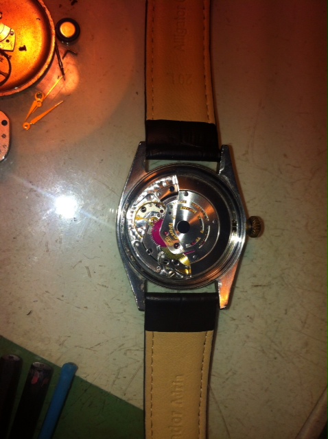

    Rolex 3135-fotografija-12-.jpg bez prvog kolena za datum

    ja se izvinjavam za losu sliku posto sam slikao kod majstora jer sam nista ne otvaram.inace majstor mi je pokazao kljuc kojim otvara rolex a kljuc je star 40 godina i izgleda ko nov i vadi ga iz orginalne kutije dan danas.to je on nasledio od oca.

    tvoja kutija je lepsa a alat je slicne velicine.ovaj moj drugar nema ta orginalna postolja.

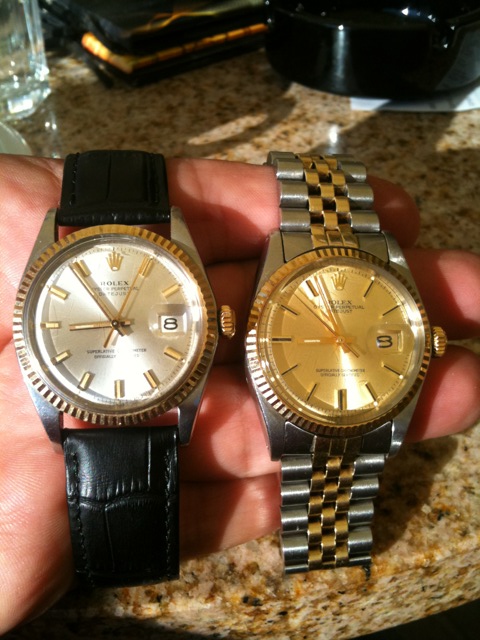

    Rolex 3135-rolex-i.jpg evo ih oba bez prvog kolena za datum
