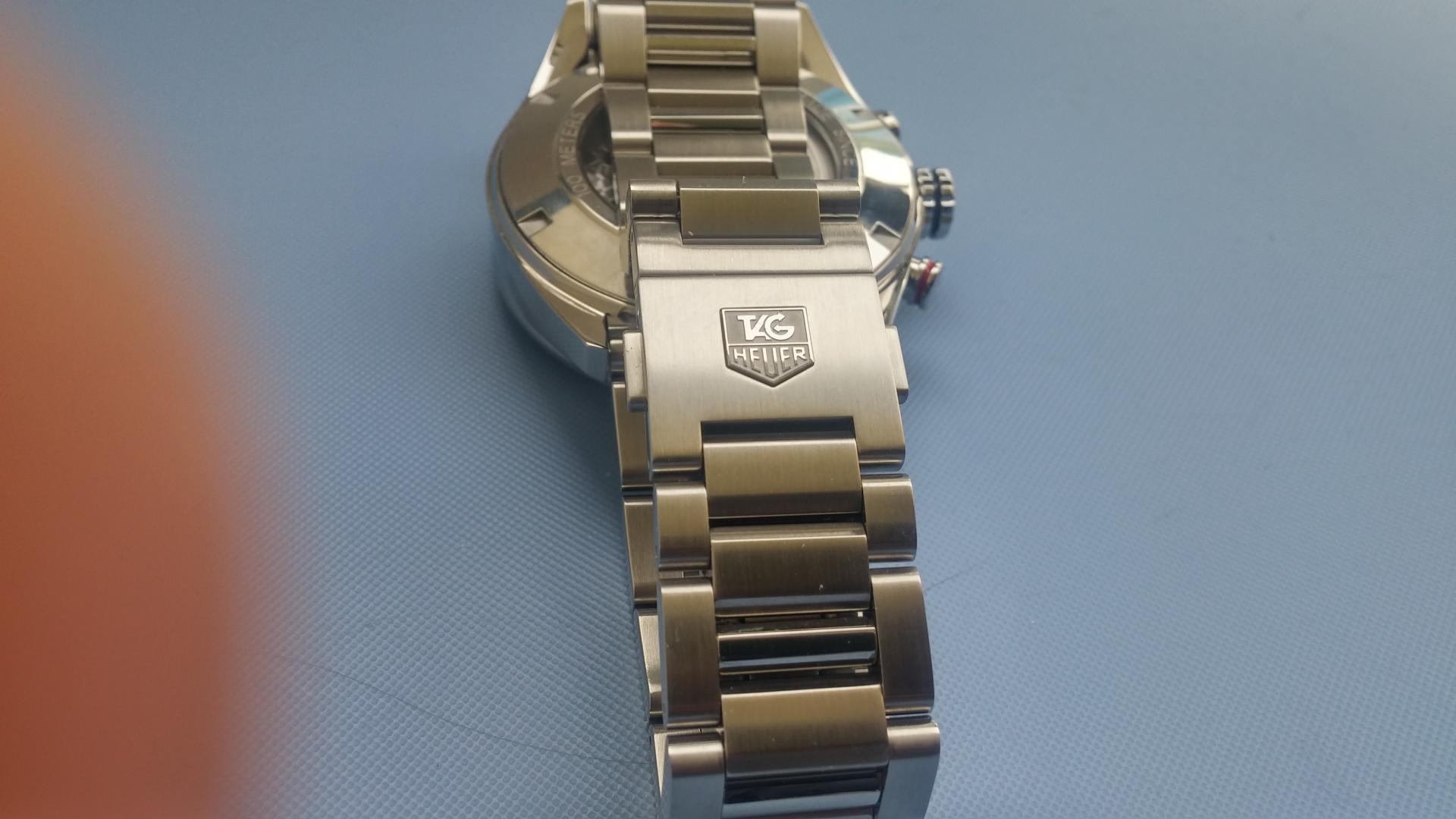

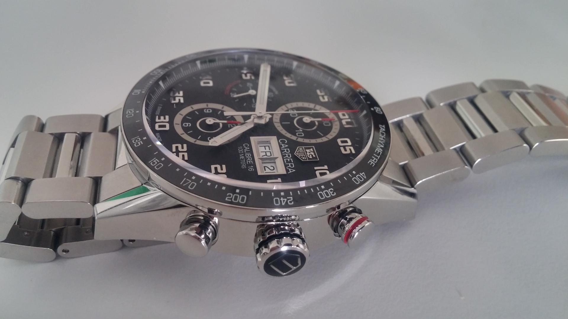

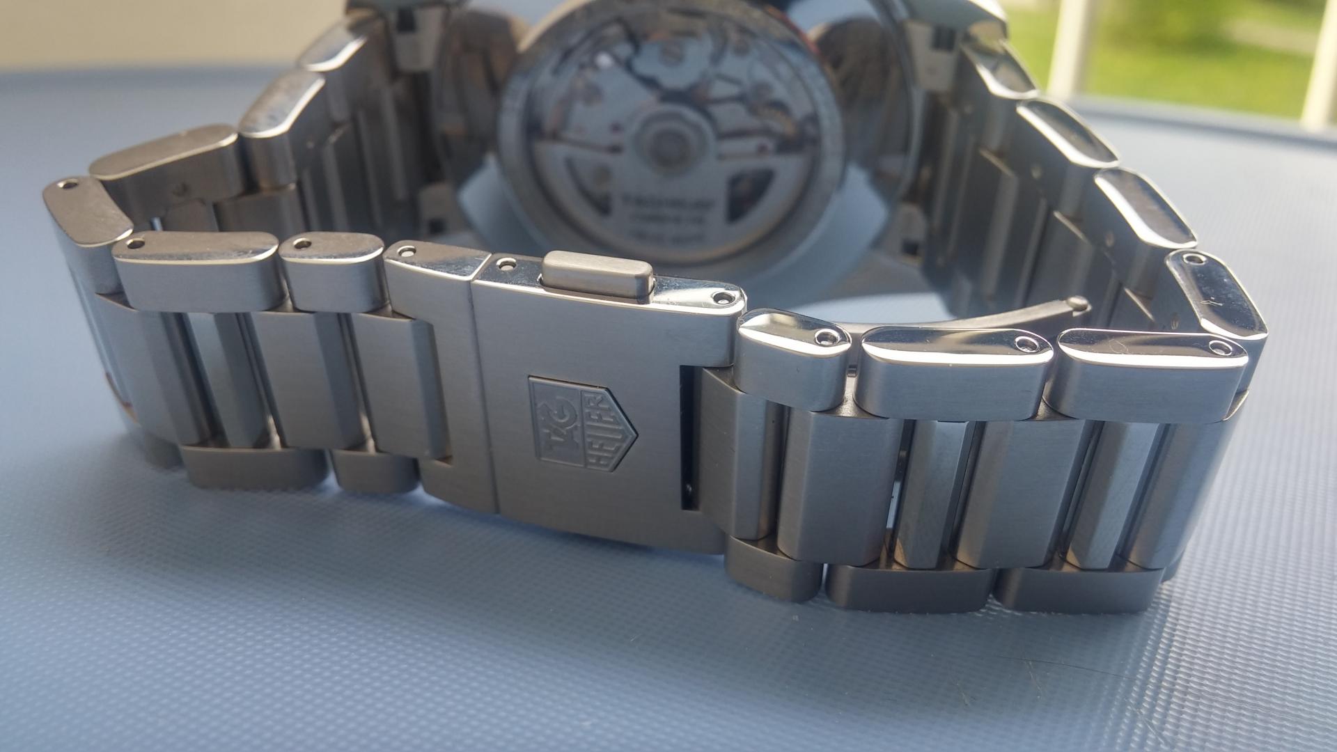

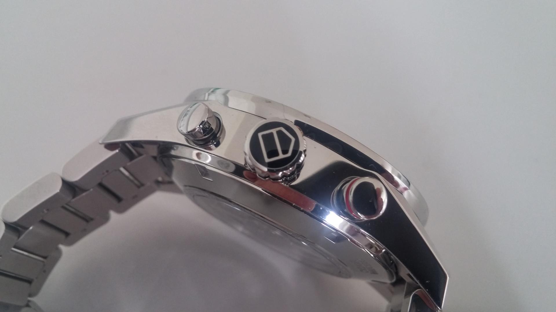

    Ima više razloga za takvo stanje. Na jednoj strani se nalazi pozicioniranje brendova a na drugoj neke opšte zakonitosti tržišta.
    Konkretno o Tagu i modelu, kojeg poseduješ. Sudeći po referenci, taj sat dolazi iz perioda 2010 - 2012 godine. Tada je cena nove Carrere iznosila oko 2,5 k € i ako se ne varam, njegova današnja cena (polovnog sata) je negde između 1,3 € do 1,6 k €. To znači, da je izgubio deo svoje vrednosti ali lično mislim, da nije ništa strašno, jer što je izbugio, to je izgubio i sada će ostati na sličnom nivou za duži period. Izgubiti 1000 € na tagu u 10-godišnjem periodu u današnjim uslovima konkurencije ne predstavlja porazan rezultat. Moramo znati, da većina tih satova još nije napravila prvi servis (zvaničan servis takvog sata u EU je od 400 € do nekih 600 €), pa je i to jedan od razloga zašto je prodajna cena takva, kakva jeste.
    Drugi razlog se nalazi u činjenici, da je Tag Heuer najveći prodavač automatskih hronografa u svetskoj produkciji, pa je zato i ponuda njegvoih polovnih modela toliko veće, što takođe utiče na cenu.
    Ipak, ako uporedimo cenu 8 do 10 godine stare Carrere sa potpuno novim modelom Formula 1, koji takođe pokreće Calibre 16 (ali u ovom slučaju Sellita), koja iznosi 2.600 €, onda vidimo istinsku moć ovog modela.
    Pozicioniranje brenda - Tag Heuer karakteriše jedna reč - šarenilo. Smatram, da je brend sa održavanjem kvarčne linije sam sebi napravio lošu uslogu. Istina je, da su na taj način došli do ogromne količine mladih kupaca, posebno onih, koji su pali na image ambasadora Christiana Ronalda, ali su u očima ozbiljnijih kupaca dosta izgubili na ugledu.
    Naime Tag Heuer je sebi priuštio taj negativni luksuz, da je izlazio sa štancovanim satova iz ETA Fashionline linije duži niz godina. Linija Formula 1 je prilično srozala ugled brenda. Kasnije su to nešto popravljali sa Ronda mehanizmima (iz pouzdanog izvira znam, da Ronda svaki mehanizam namenjen Tag Heueru testira duplo više nego za ostale brendove) ali za razliku od ostalih High End proizvođača, koji su se pravovremeno otarasili kvarc linije (linija Breitlinga Professional je sasvim druga priča, sastavljena od profesionalnih satova, koje pokreću termokompezacijski kvarc mehanizmi), Tag Heuer još uvek jednokratne kupce ovih satova lovi na veliko ime i sa (pre)skupim modelima. Jeste, da je Ronda odličan mehanizam, ali za cenu od 1.350 €, mžoemo dobiti dve Bulove Precisionist sa neuporedivo boljim kvalitetom.
    Druga greška, koja naizgled nije velika ali verovali ili ne, ima veliku ulogu u svrstavanju brenda u očima kupaca - Tag Heuer se donedavno mogao naći u istim prodavnicama, gde su se prodavali modni brendovi i jeftini kvarčni satovi. Istina je, da su time povećali fizičku pristupnost na terenu ali za High End brendove je ipak karakterisično, da kupac mora doći do sata a ne sat do kupca. To je taj psihološki faktor, koji nosi neku "sado-mazo" draž, kao što se u svakoj trafiki ne može naći duvan najvišeg kvaliteta, nego se mora po njega otići u specijaliziranu prodavnicu. Sa novim direktorom brenda, Stephanom Bianchiem se u poslednje vreme ta "anomalija" ispravlja i Tag Heer se vraća u prodavnice, gde se nude brendovi visokog cenovnog razreda.
    Na današnje pozicije brenda, takođe veliki uticaj ima istorijska validnost. Tag je 24 godina stariji od Breitlinga i oba brenda su prepuna istorijskih dostignuća. Ipak u razdoblju do '60 godina prošlog veka je Breitling bio za nijansu jači.
    1896 godine Leon Breitling patentira ručni sat sa hronografom, koji meri vreme sa preciznošću do 2/5 sekunde. Istovremeno je sat sadržavo Pulsograf, logaritamsku skalu za merenje bila srca i naišao je na masovnu dobrodošlicu kod fizičara i lekara. Za samo nekoliko godina bio je prodan u preko 100.000 primeraka.
    1905 godine Breitling patentira hronograf Vitesse Timer, koji je omogućivao merenje brzine u rangu od 15 do 150 km/h. Ovaj model oberučke prihvaća švajcarska žandarmerija i time počinju prve kazne za prebrzu vožnje u istoriji.
    1915 Breitling patentira prvi sat u istoriji, hronograf, koji sadržava posebni pusher za start / stop.
    1923 Breitling patentira prvi sat u istoriji sa razlićitm pusherima za upravalnje hronografom. Na poziciji 2 je ugrađen pusher za start/stop a resetovanje se vršilo preko glavne krunice. Radilo se o džepnom satu.
    1933 Willy Breitling prvi u istoriji razvija ručni sat sa hronografom, koji se upravlja preko dva pushera. Pozicija 2 start/stop, pozicija 4 reset. To predstavlja temelj i današnjih hronografa.
    1942 - Willy Breitling razvija legendarni model Chronomatic. Prvi hronograf sa untrašnjim bezelom i prvi sat u istoriji, koji omogućava izradu letačkih kalkulacija
    1952 - Willy Breitling razvija model Navitimer. Bazirao je na Chronomaticu ali je za razliku od njega omogućavao izradu kalkulacija potpunog leta. Navitimer postaje najlegendarniji Pilot sat u istoriji.
    1957 - Breitling se spušta u vodu predstavljanjem linije Superocean, prvih divera u istoriji brenda. Samo godinu dana kasnije dolazi linija Transocean.
    Heuer u tom periodu nešto zaostaje.
    1869 Edouard Heuer patentira navijanje džepnog sata bez ključa
    1887 Edourad Heuer patentira oscilator nemirnicu (oscilating pinion), koja se još i danas masovno upotrebljava u satovima sa hronografom
    1916 - Heuer patentira ručni štoper, koji meri vreme sa preciznošču 1/100 sekunde. Prvi u istoriji.
    1949 - Heuer patentira model Solunar, prvi sat u istorji sa indikatorem plime i oseke
    1958 godine u Heuer dolazi Jack Heuer, koji firmu preuzima 1962 godine i vodi je u najplodnije dve decenije trajanja.
    Prvi njegov podvig je razvijanje legendarnog modela Autavia (Automotive - Aviation), prvi Heuer hronograf sa rotirajućim bezelom. Heuer hronograf, u februaru iste godine, postaje prvi Swiss Made sat u svemiru, kada legendarni NASA astrounaut Scott Glenn tri puta leti oko Zemlje u vremenu od 5 časova. Samo dva meseca kasnije još jedan Nasin astronuat Scott Carepenter na misiji Aurora 7, nosi Breilingov Navitimer u svemir.
    1963 godine Jack Heuer lansira najlegendarniji model ovog brenda. Hronograf Carrera je posvećen legendarnoj auto-trci Pan Americana. Carrera je izašla na tržište iste godine kao i Rolex Daytona, pa je možda i ovo razlog, da Carreu ostaviš u kolekciji. Dve godine kasnije Jack Heuer ažurira model Carrere na taj način, da dodaje digitalni display za datum. Prvi u istoriji na hronograf satu.
    Jack Heuer nastavlja sa lasniranjem legendarnih hronografa brenda: 1968 dolazi Camaro, naredne godine model Monaco, prvi automatski hronograf u istoriji sa pravougaonim kućištem, 1970 godine dolazi model Silverstone, 1972 čak dva, Calculator i Montreal, 1973 godine Temporada, 1976 godine Heuer se ne libi, da novi hronograf lansira pod nazivom Daytona, 1977 godine model Chronosplitt Manhattan GMT Chronograph. U razdoblju od 1971 godine, Heuer postaje glavni sponzor Ferrarija u Formuli 1 pa te legendarne modela do tog statusa dovode Clay Regazzoni, Jacky Ickx, Mario Andretti, Carlos Reutemann, Jody Sheckter i Niki Lauda.
    1982 godine Breitling i Heuer počinju potpunu novu istoriju. Breitling pod vlasništvom Ernsta Schneidera (nekadašnjeg vlasnika Sicure) započinje novu priču, dok Jack Heuer mora da proda svoj brend Fredericu Piguetu. Dok Breitling sa reizdanjem Chronomata, posvećenog italijanskoj letačkoj akrobatskoj grupi Frecce Tricolori započinje uspešnu priču, Heuer narednjih 6 godina doživljava kalvariju i 1985 godine prelazi u vlasništvo grupacije Techniques D'Avantgarde, koja na želju svog vlasnika Mansoura Ojeha naziv firme 3 godine kasnije menja u Tag Heuer. Smatram, da je ovo bila velika greška, koja je brendu znatno oduzela deo prepoznavajuće slavne identitete.
    Stvari se polako popravljaju 1999 godine, kada Tag Heuer prelazi v vlasništvo LVMH grupacije, koja već sledeće godine Jack Heuera vraća na mesto počasnog direktora. Već sledeće godine dolazi još jedna legenda, model Monza, koji pokreće Zenithov El Primero sa 36.000 b/h.
    2004 godine dolazi jedan od stubova današnje ponude, linija Aquaracer (usput - današnja linija Formula 1 je bila lansirana 1986 godine), da bi 2005 godine, Tag Heuer deo stare slave počeo vraćati sa reizdanjem, odnosno uvođenjem stalne linije Carrera, koja ujedno predstavlja Calibre 16 i koja Valjoux 7750 postavlja na tron generičnih mehanizama. To je ujedno jedna od najefikasnijih kombinacija u modernoj horologiji, gde je teško podvući granicu, ko je koga više proslavio. Carrera Valjoux ili obratno.
    Sa druge strane, Breitling je u malo većoj tišini pravio velike korake, koji su brendu uspešno vraćali sjaj, na koji je bio naviknut od samog početka postojanja. 1985 godine, vraća se linija Navitimer sa Lemania 1872 hronografom, kojeg je nekoliko godina kasnije zamenio Valjoux 7750. 1995 godina donosi legendarnu kvarc liniju Emergency, koja je danas deo Professional linije, da bi 2001 godine Breitling uz pomoć ETE razvio Superquartz, koji je prvi kvarc u 21 veku sa COSC standardima, što znači da omogućava 10 puta veću preciznost od standardnog quartza. Najveći potez Ernsta Schneidera je bio u činjenici, da je vanjskog partnera, preduzeće Kelek, koji je za Breitling razvijalo komplikacije od 1967 godine, dovodi kupovinom s svoje gnezdo. Time, 2002 godine u La Chaux De Fondsu nastaje novi pogon Breitling Chronometrie, koji za brend donosi presudan korak u modernoj istoriji - In House automatski hronograf, kalibar 01. Poptuno moderan mehanizam sa 70 sati rezerve snage i naravno sa statusom hronometra. Time Breitling postaje nezavisan od ETE i svoje pozicije uzdiže do takvih pozicija, da ulazi u cenovni rang Omege, IWC i Rolexa.
    Za razliku od Breitlinga, Tag Heuer koji od 2007 godine ponovo preuzima vodeću poziciju najvećeg Swiss Made prodavača hronografskih satova, ulazi u jednu od najvećih afera u švajcarskoj istoriji horologije. Godinu dana nakon izlaska Breitling 01, Tag Heuer predstavlja, nakon više od pola veka prvi In House hronografski mehanizam Tag Heuer calibre 1887. Ubzro na dan izlazi nepoželjna istina, da je taj kalibar potpuna kopija Seikovog 6S37. Izbija velika afera i Tag Heuer iznosi istinu, da je kupio kompletan mehanizam od Seika a razlog je bio, da 6S37 sadržava oscilator, koga je baš 1887 godine izmislio osnivač Edouard Heuer. Uprkos, da se radilo o Hi Tech kalibru, švajcarska javnost ovaj mehanizam odnosno način njegovog Swiss Made predikata nikada nije u potpunosti prihvatila i on nije zaživeo u ulozi kakvu zaslužuje. To je bila jedna od većih grešaka ovog brenda, koja ga nije nimalo uzdigla u poređenju sa Breitlingom, nego je na njegov ugled bacila tamnu senu.
    2018 godine, Tag Heuer ovaj kalibar preziva u Calibre 01 i danas je jedan od pokretača linije Carrera.
    Dolaskom legendarnog Jean Claud Bivera, nekadašnjeg ponovnog pokretačak Blancapaina 1981 godine, direktora Omege, direktora Hublota, 2014 godine, Tag Heuer ponovo kreće pravim putem. Baš te godine od ETE pristižu zadnje veće količine Valjouxa 7750, koja brend prisiljava, da počnu saradnju sa Sellitom, dok Valjoux ugrađuju sve manje u Aquaracer i nešto malo više u liniju Carrera.
    2015 godine Biver pokreće Heritage liniju, koja donosi reizdanja Monaca, Autavie i Carrere. Linija je potpuni komercijalni uspeh i u narednim godinama se rasprodaje a još važnije je to, što reizdanje Autavie donosi onaj pravi, potpuno novi In House hronografski mehanizam, Calibre 02. Biver je svoju funkciju još jednom izuzetno dobro obavio, pa se 2018 godine povlači i uspešno nastavlja sa svojim hobijem, izradom vlastitog sira u švajcarskim alpima, koji danas dostiže vrhunsku reputaciju. Tag Heuer ostavlja u dobroj formi i firma je na pravom koloseku.
    Na mnoge analitičare je iznenađujuće delovala činjenica, da Bretiling nakon 01 kalibra nije pristupio izradi In House standardnog Date mehanizma. Istina je, da je Breitling u razvoj 01 potrošio milione franaka i da nije imao sange za još jednu, tako jaku inekciju.
    Ali Georges Kern, koji je 2017 godine preuzeo mesto predsednika uprave Breitlinga i tako zamenio 2015 preminulog, Ernsta Scheidera ima genialno rešenje. Breitling je te godine nudio celokupnu pomoć prilikom razvoja Tudor MT5813 hronografskog kalibra, a ovaj mu je u zamenu ponudio slobodnu upotrebu svojeg In House kalibra MTP601. Tako nastaje Breitling 20 kalibar.
    Nakon ovoga vidimo, da je Breitling uspeo, da dostigne status za razred viši od Tag Heuera. Ovo je veliki uspeh za brend, jer ne smemo zaboraviti, da se za razliku od Tag Heuera radi o nezavisnom brendu, koji nije član nijedne grupacije. To je jedan od presuđujućih faktora zašto Breitling drži posebno mesto u srcima poklonika horologije. Nezavisnost ti daje veću slobodu ali istovremeno nema nikakve pomoći sa strane grupacije u kakvoj se, naprimer, nalazi Tag Heuer.
    Što se tiče same kvalitete izrade oba brenda - mnogo zavisi od pojedine linije ili samog modela. Breitling u top razredu nudi izvrsnu konačnu obradu. Ja sam pre Navitimera, posedovao entry model Breitling Avenger Seawolf, koji je predstavljao neuništivu tvrđavu. Čitao sam neke utiske o grebanju kopče u sličnom razredu ali ja sa Seawolfom nisam mao nikakave probleme. Sat je i nakon tri godine vrhunsko izgledao, praktično bez tragova nošenja.
    Što se tiče Carrere, smatram, da si dobio odličan sat po jako povoljnoj ceni, jer si naveo, da si kupio polovan primerak. Nemoj zaboraviti, da si ga dobio iz perioda, kada je u Calibre 16 ugrađivan samo Valjoux 7750, što je ogroman kapital u usporedbi sa današnjom Sellitom. NIsam posedovao sat iz tog razdoblja ali se sećam, da se radilo o vrlo dobrom finišu. Sat je stabilno ležao na ruci, sa izvrsnim težištem.
    2016 godine Tag pravi jedan korak napred, koji se odražava u keramičkom bezelu, keramičko potpisanoj krunici i nešto promenjenoj narukvici, koja takođe uspešno podržava tih nekoliko noviteta. Danas je cena nove Carrere 4,5 k €. Ja sam kupio novu nakon prodaje Aquaracera i prezadovoljan sam njome. Mehanizam je potpisan sa ETA Valjoux 7750 i sa te strane sam potpuno miran.
Ime:	20200419_162254_HDR.jpg
Viđeno:	526
Veličina:	134,0 KB
Ime:	20200419_162321_HDR.jpg
Viđeno:	507
Veličina:	100,0 KB
Ime:	20200419_162512_HDR.jpg
Viđeno:	522
Veličina:	144,1 KB
Ime:	20200419_162532_HDR.jpg
Viđeno:	516
Veličina:	141,8 KB

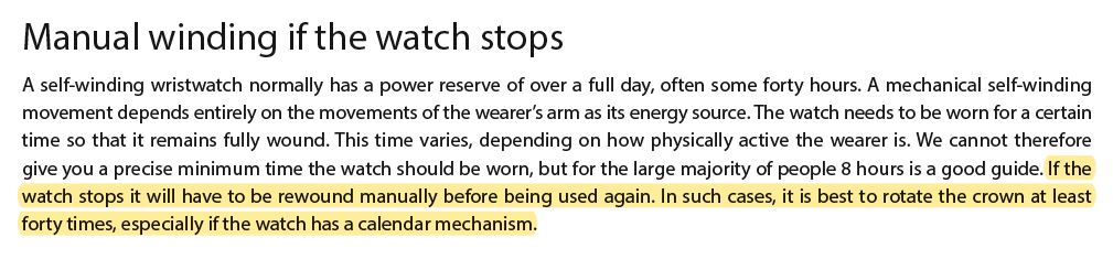

    Deo iz zvanicnog dokumenta Longines-a, a u vezi navijanja automatik satova:
    https://www.longines.com/uploads/cus...ovement-en.pdf
    Naziv: Navijanje.JPG, pregleda: 431, veličina: 67,3 KB
