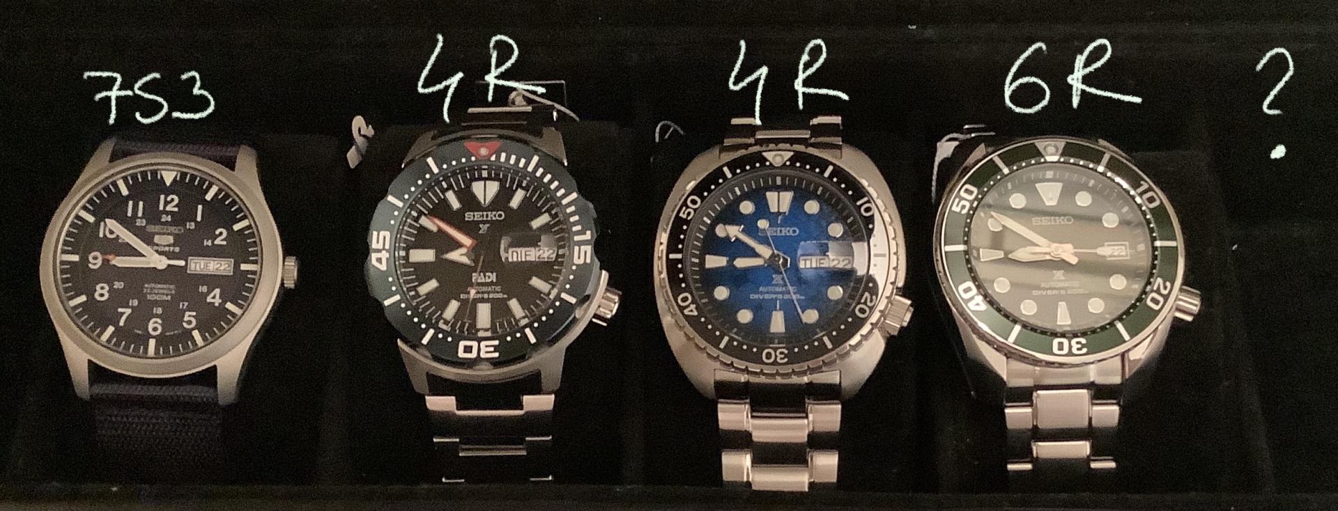

    Sva cetiri kod mene izvadjena prvi put iz kutije, stavljeni na timegrapher svi su fabricki podeseni na plus 9 sekundi i beat errorom 0,2 ms. Na postolju koje se rotira posle 48 sati nisu odstupali vise od 5 sekundi. Fabricka tolerancija koju seiko stavi u deklaraciji vazi za jednu autonomiju od potpuno navijenog do potpuno odvijenog federa. Na ruci zahvaljujuci magic leveru oni uvek imaju optimalnu navijenost i zato na ruci ni jedan seiko (pod uslovom da je nov i da nekom u prodavnici nije pao sa pulta) nece praviti razliku vecu od +- 5 sekundi. 2014 godine sam radio u servisu moga brata i imao sam ispred sebe 78 (sedamdeset i osam) Rolexa uvezenih iz Japana. Svakog sam stavio na timegrapher i napravio evaluation paper za daljnju prodaju. Ti rolexi ni jedan nisu na timegrapheru imali rate O. Vrednosti su bile od 4-18 sekundi (proveravani samo u polozaju face down). Jedini satovi koji su imali rate 0 i beat error 0 ms su bili Zenith (5 komada testirano) i Brajtling (8 komada).
    stanis, voosaai89, Kub and 3 others like this.

    u tome je i poenta, da radi kontinuirano u svim pozicijama u svim režimima naštelovanosti, takav kontinuitet imaju recimo stari IWC satovi, neverovatna preciznost, od prvog do poslednjeg minuta autonomije, dok zna se satovi slabog kvaliteta, kad su puni rade lepo (radi i poljot izuzetno kad je skroz navijen) ali kako pada snaga, odstupanje se radikalno povećava, što zbog lošeg materijala opruge, što zbog tolerancija, što zbog konstrukcije.
    Recimo izohronizam je totalna nepoznanica za ETA mehanizme jer imaju vanserijski dobru konstrukciju i oni rade uvek dobro (Breitling koji si spomenuo). Kod Zenith je druga stvar, to je sat koji radi na 36.000 i nije za poređenje. Znamo kako je Gyromatic dobio hronometarsko zvanje tek kada je podigao frekvenciju na 36.000 jer nisu nikad ni u kom slučaju ni u šali mogli da naprave sat na niskoj frekvenciji da prođe hronometar poput Omega 551, 562, 564 i 751 koja je hronometar i radi na <20.000.

    Zvanične specifikacije svih proizvođača se prave na osnovu ISO standarda. Sva interna standardizacija mora biti podređena ISO standardu. Specifikacija Sea Gulla, specifikacija ETE ili specifikacija Seika, koje su zvanične i koje su navedene, sve su nastale na osnovu tih međunarodno usvojenih kriterijuma. Sat, koji dostiže hronometar kriterijume mora ispunjavati sve zahteve ISO standarda 3159.
    Nemam ništa protiv Timegraphera i sličnih spravica ali to nema nikakve veze sa procesom nastajanja zvanične specifikacije. Napisati, da samo Seiko pravi merenje preciznosti u stanju potpuno navijenog do potpuno odvijenog federa........
    Čudno, kada svi Seiko satovi radi sa pomenutim odstupanjima, zašto sve ne stave na -3 +5, kao što je to kod Grand Seika.
    Ne bih, da nekoga optužujem, da mu se mešam u posao ili slično, ali evo upozoriću sutra mog časovničara, da je Seiko 4R u stvari potpuno isto kao i IWC 32110. Samo poneki padne sa pulta, pa onda odskoči iz kriterijuma.
    78 novih Rolexa na jednom mestu????!!!!! Pa za nešto takvo bi ubijali AD iz cele Evrope i pola Amerike. Nisam znao, da Rolexi završavaju u nekoj privatnoj radnji, gde im se radi još jedna provera, da bi onda dobili dozvolu, da se nađu u radnji zvaničnog dealera. Baš mi je drago, da uvek nešto novo naučim. Evo sutra ću javiti ovdašnjem AD, da se skine sa vratu onima u Ženevi, nego da lepo uveze 78 Rolexa iz Japana i da sačeka, da dobije dozvolu iz neke radioonice, gde se oni upravo nalaze na proveri, pa da ih onda ponosno postaviti u izlog.
    A da, neka usput javi Rolexu, da izbrišu Superlative Chronometre sa brojčanika, jer Timegrapher u toj radionici pokazuje sasvim nešto drugo. Izgleda, da su poludeli. Ulažu milione i milione u drugi najoštriji hronometar na svetu, jedini prave dupla tesetiranja mehanizma pre i nakon ugradnje u sat, gube toliko vremena...a mogli su kupti dva Timegraphera i sve bi bilo ok.
