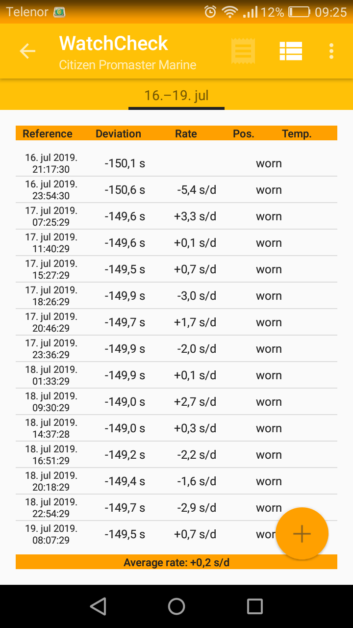

    Citat Ivke1 kaže: Pregled poruke
    Aplikacija za praćenje sata! Da budem iskren nikad čuo a ni vidio. Ako neko ima snage ili volje da mi objasni šta je i kako funkcijonise. Izvinjavam se na mojoj ne upućenosti. Pozdrav.
    Ja koristim WatchCheck https://play.google.com/store/apps/d...tchcheck&hl=en
    U suštini, meriš odstupanje sata od poznate reference (time server ili GPS vreme) u raznim položajima. Potrebno je samo da uključiš merenje u trenutku kada je sekundara na nuli, a minute i sate podesiš ručno. Ovo nije aplikacija koja na osnovu zvučnog signala meri frekvenciju i odstupanje.
    Pokušao sam svojim rečima, laički da objasnim

    Nasao sam par aplikacija ali u suštini mjeriš odstupanja od sata koji je digitalan( sat na tel ili slično). Ako sam dobro shvatio!
    Iznenadio sam koliko mala odstupanja ima SW 200 u satu koji imam. Bukvalno manja nego 4130 mehanizam. Jedina razlika je sto rezerva snage u SW 200 je 38 sati i kad dodje pred kraj tad počne da odstupa vise.

    Nije skidan sa ruke.Mrzi me da ga sad vracam na tacno vreme,bolje da stignem ranije

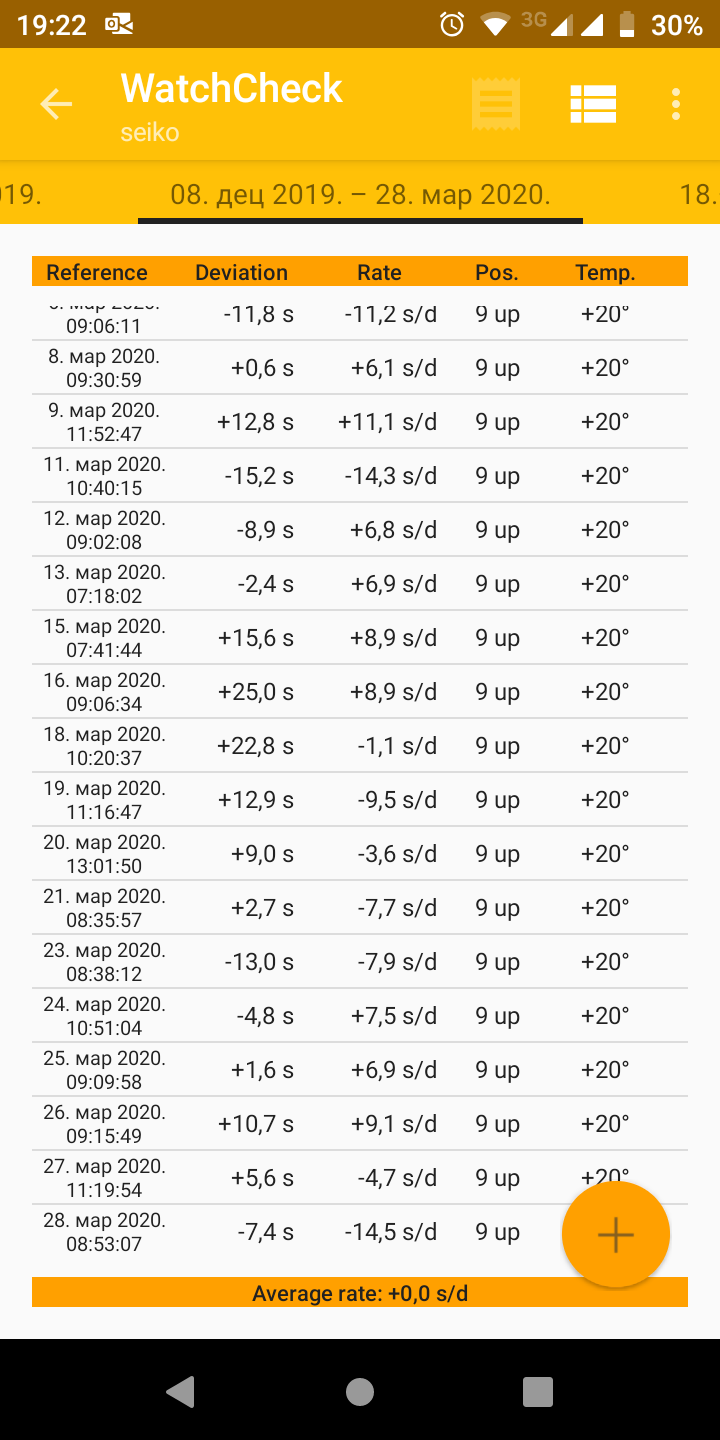

    Koliko žuri na leđima toliko kasni na krunici.
    Jednu noć na leđima drugu na krunici.
    Rezultat savršen.
    Seiko SKX007
Ime:	Screenshot_20200429-192254.png
