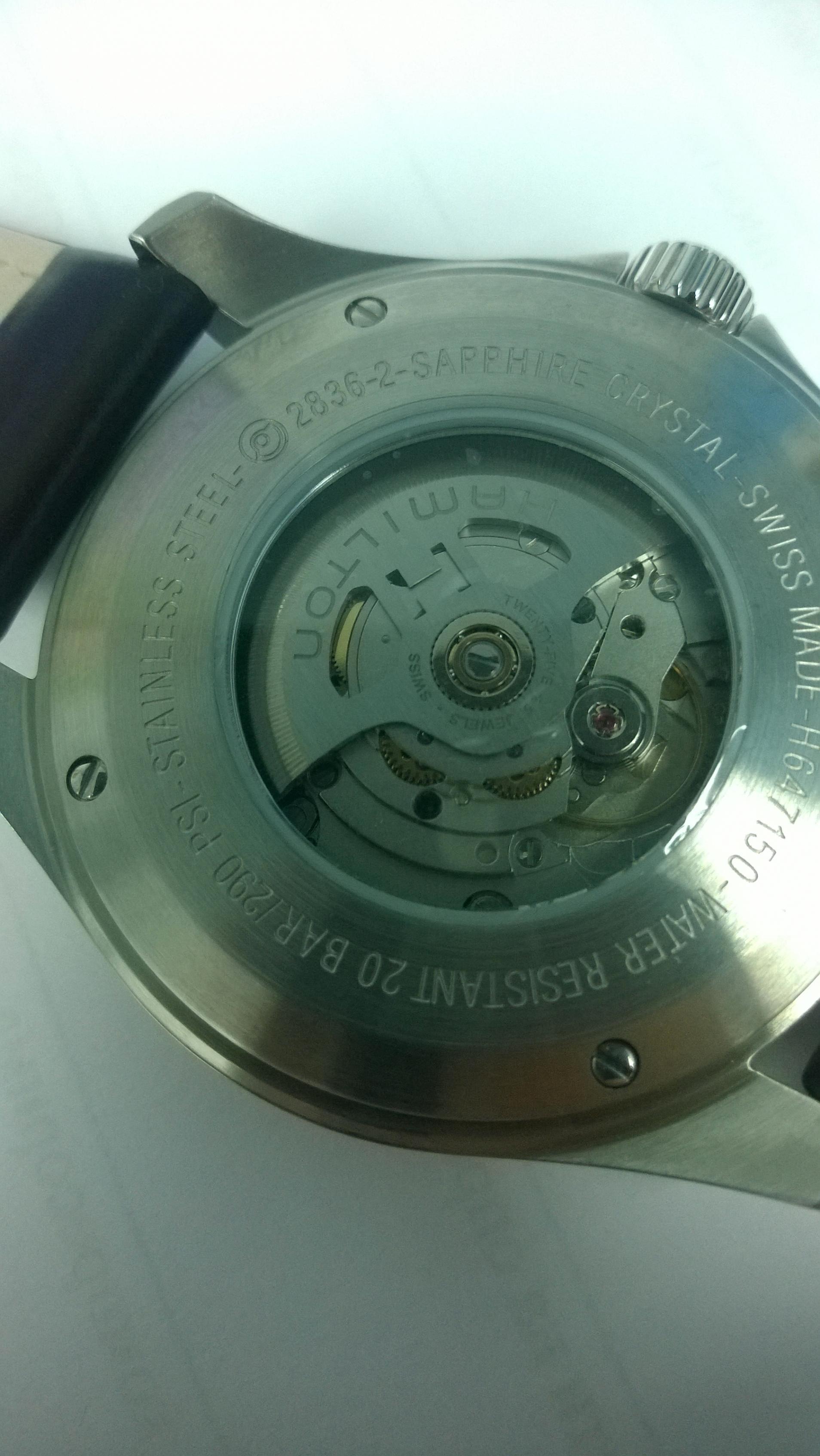

    Sad sam otvorio na amazonu taj model H64715535 i pogledao utiske kupaca i jedan od njih je slikao sat sa prednje i zadnje strane, i na tom satu isti stoji kao i kod mene, oznaka mehanizma 2836-2 i referentni broj 647150.
    Evo koga ne mrzi moze da pogleda...
    https://www.amazon.com/Hamilton-H64715535-Khaki-Pilot-Black/product-reviews/B0038YY92K/ref=cm_cr_dp_d_btm?ie=UTF8&reviewerType=all_review s&sortBy=recent#ROHLCN2INB9PJ
    Gorane koliko vidim na tvojim fotkama kod tebe je H30 mehanizam. Na linku koji si postavio vidi se Eta 2836. Ti mehanizmi se lako razlikuju. Dovoljno je samo pogledati most balansnog tocka ili sok zastitu.
    Napravi jednu kvalitetnu makro fotku mehanizma bez blica . Sve ce biti jasno sto se tice toga koji je mehanizam u tvom satu.

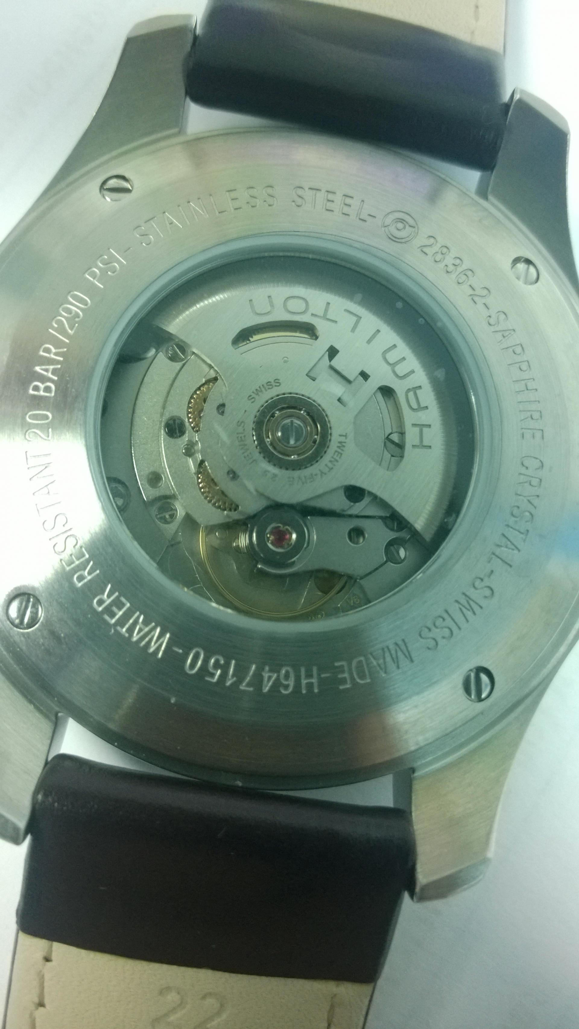

    Evo ovde se dosta bolje vidi mehanizam
    Pilotski sat do 1200e-wp_20170913_016.jpg Pilotski sat do 1200e-wp_20170913_014.jpg
    No42 likes this.
  3. #63
    984
    Određen forumom Re: Pilotski sat do 1200e
    To je H30.
