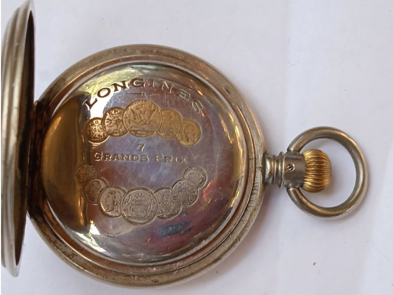

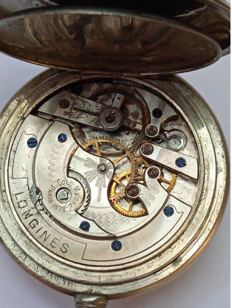

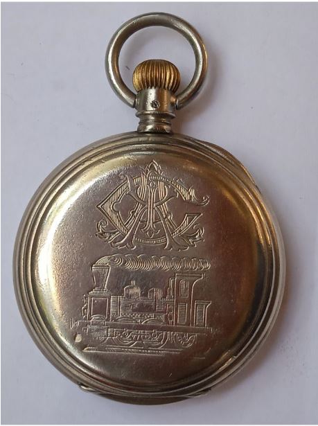

    Poštovanje poznavaocima satova. Do sada sam uglavnom čitao forum a sada imam i pitanje u vezi džepnog sata Longines železnice koje sam video na sajtu Kupujem-Prodajem. Da li bi neko mogao da potvrdi da li je sat original jer su mi i natpis Longines a i kazaljke na ciferu dosta neobični. Unapred hvala.
