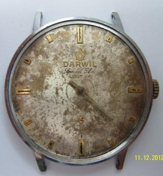

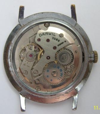

    Evo, izletio je jedan neispravan Darwil. Mislim da će ostati neispravan, ne bi ga vrijedilo popravljati. Prvo ne znam njegovu vrijednost (mislim na kvalitet a ne u finansijskom smislu riječi), a pretpostavljam da bi bila skuplja pita no tepsija...

    Vrednost je minimalna, uzevši u obzir stanje sata. Brojčanik potpuno uništen, kazaljke, markeri takođe, potrebno je i hromiranje ( ili niklovanje ). Mehanizam mi deluje očuvano, mogao bi se iskoristiti za delove. Ako je sat neko porodično nasleđe onda je cena restauracije relativna stvar ali ako nije onda se definitivno ne isplati.
    Hvala za informaciju. Otprilike samo takvo nešto i očekivao. Za sad neka Darwila na ledu, neka čeka...
